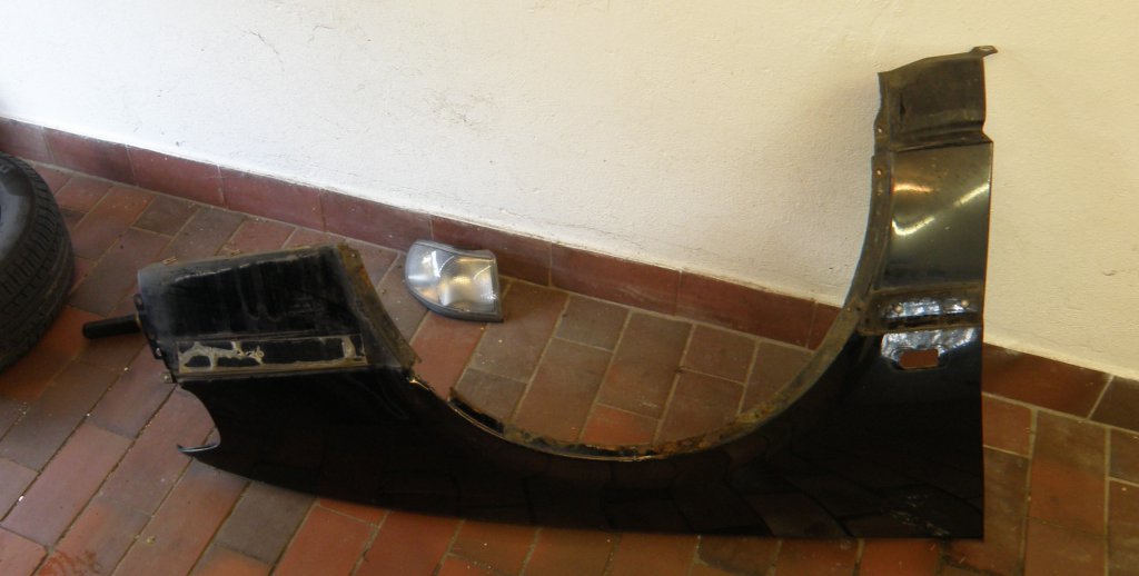

wenn du den neuen Kotflügel vor dir hast, siehst du alle Schrauben ziemlich gut. Ich hatte das Gefühl, dass beim 9ks mit Aerokit noch eine ganze Menge mehr abzuschrauben ist. Vorne sind auch Schrauben, siehe Foto.
Edit: wenn du vorne rechts tauschst, kannst du gleich nach den beiden Metallstiften vom Wischwasserbehälter schauen und sie konservieren! Wichtig wichtig, denn der Behälter ist $$$ sofern er überhaupt noch hergestellt wird.
Vorne sind drei, an der Tür unten eine.
und in der Mitte!
Stimmt - in der Mitte auf Höhe der Seitenblinker ist noch eine
