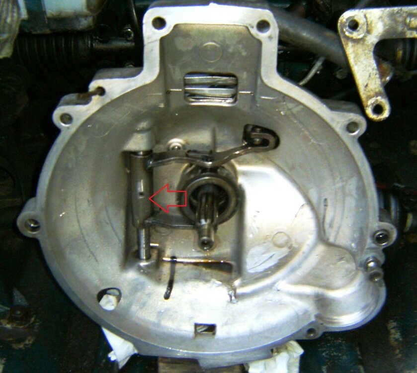

Das einzige nennenswerte Problem ist , dass die Kupplungs rutscht . Dazu habe ich jetzt zwei Fragen :
Rein theoretisch wäre es ja auch möglich , dass es nicht die Kupplung ist , die den Kraftschluss nicht herstellen kann , sondern der Freilauf . Wie lässt sich das differenzieren ? Wenn es am Freilauf läge und dieser manuell gesperrt würde , müsste das Durchrutschen aufhören , oder ? Wenn es trotzdem bleibt , liegts an der Kupplung . Korrekt ?
Zur Kupplung selbst : Die ist angeblich abgeraucht ( im wahrsten Sinne des Wortes ) als der Vorbesitzer versucht hat , einen steileren Hang hinufzufahren . Dabei hat es dann geraucht und gestunken und seither rutscht die Kupplung . Ich würde also mal annehmen , dass die Kupplungsscheibe verglast ist .
Welche Kupplungsscheibe könnt Ihr empfehlen ? In Carstens Saabo Thread habe ich nach längerer suche die Fortsetzung des hiesigen gefunden . Die Skandix Kupplung scheint den Fotos nach eine Sachs zu sein . Dass man da eine 1mm tiefe Rille in die Schwungscheibe drehen lassen soll ( steht auch so auf der Skandix Homepage ) , finde ich eigentlich ziemlich dämlich . Meines Erachtens ist das doch ein Konstruktionsfehler ... Ich habe jetzt im web auch noch eine LUK Kupplung gefunden . Gilt für die das Selbe ? Hat jemand von Euch Erfahrungen mit der einen oder der anderen Kupplung ? Ev. günstige Bezugsquellen ?

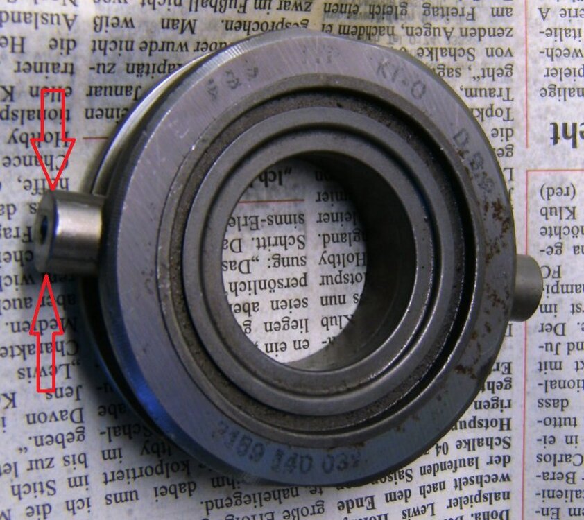

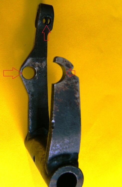

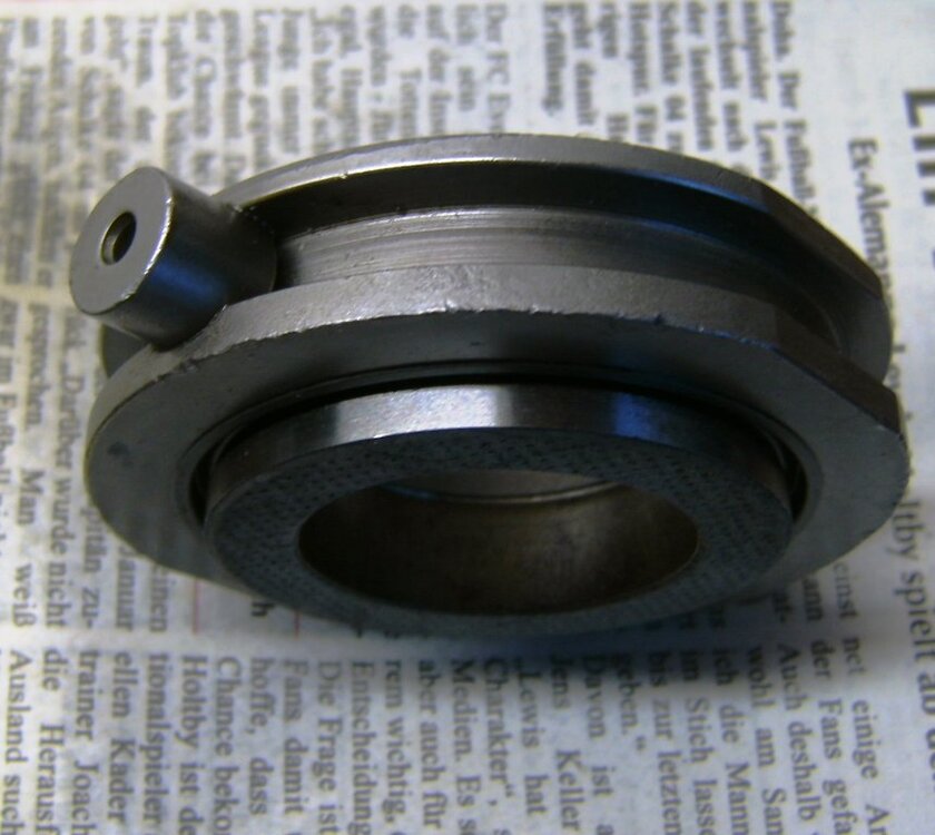

Daß die Kupplung abrauchte, kann auch daran gelegen haben, daß sie schon vorher nicht mehr richtig ausgerückt wurde. Also auch die Gabel, in der das Ausrücklager geführt wird, überprüfen. Wenn die Aufnahmen zu Langlöchern geworden sind, kann man durch aufschweißen und neu fräsen Abhilfe schaffen. Also auf jeden Fall überprüfen.
