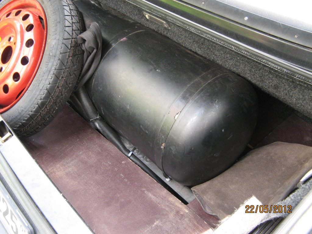

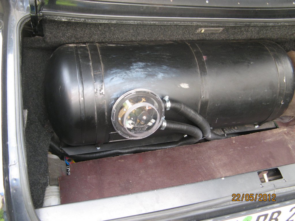

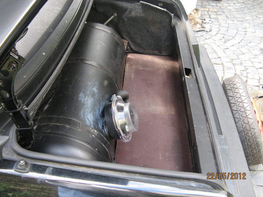

Gastank im 900 er 901- 1991[ATTACH]63448.vB[/ATTACH][ATTACH]63449.vB[/ATTACH][ATTACH]63450.vB[/ATTACH]
Wie groß ist denn die 'Bombe'?
Die Bombe sieht schon groß aus!
nun so um die 90 Liter, getankt werden ca 75 Liter wenn er dann leer ist, Reichweite ca 650 km.
