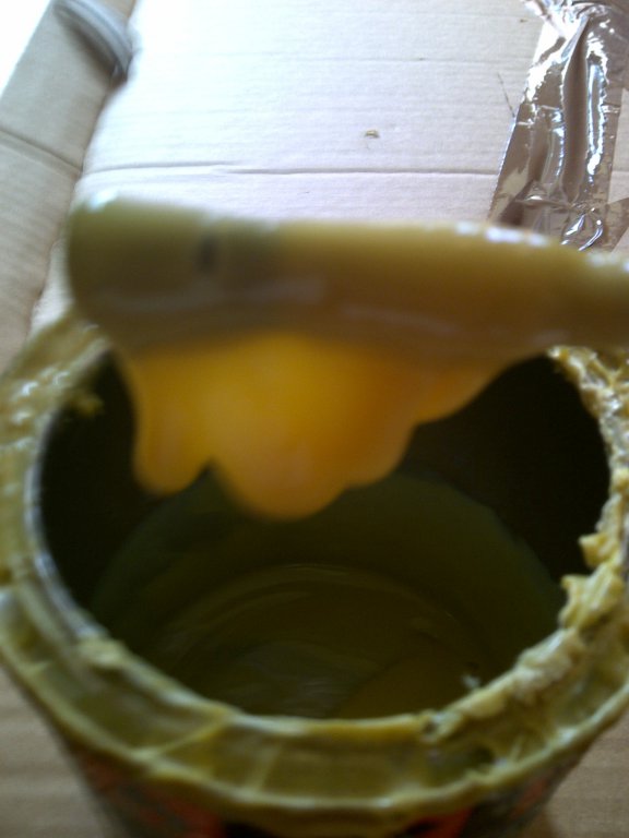

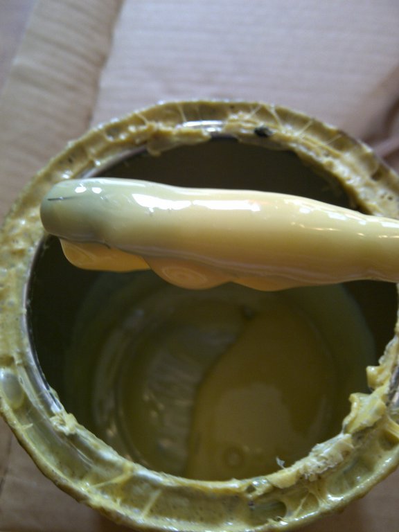

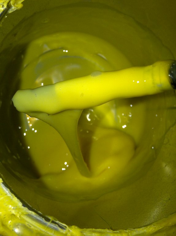

Wenn man den Pattex einige Minuten rührt kann man seine Konsistenz beeinflussen. Er wird dickflüssiger. Das kann man so lange treiben bis er zum Flummi wird, was dann allerdings zu viel des Guten wäre. Besonders für die Besitzer von Fünftürern ist dickerer Pattex sicher interessant, da er beispielsweise an den C Säulen nicht so schnell durchweicht.
Zur Veranschaulichung hier Fotos des Glibbers:
[ATTACH]63891.vB[/ATTACH] [ATTACH]63892.vB[/ATTACH] [ATTACH]63893.vB[/ATTACH]
