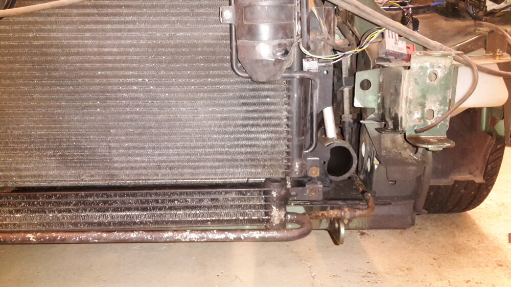

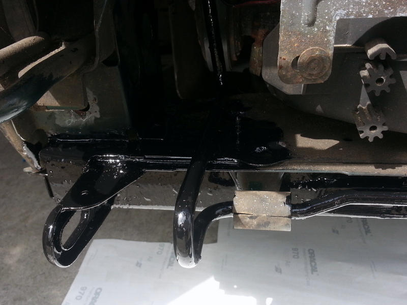

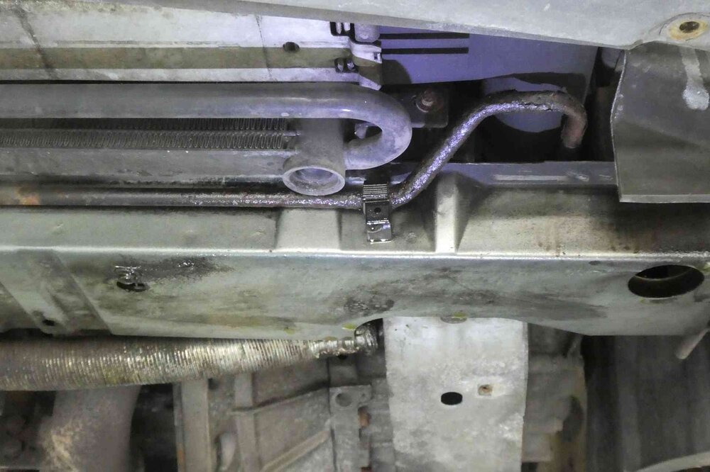

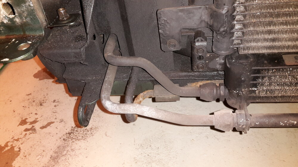

Leitung für Servolenkung beim Kühler verrostet / 900 II Turbo Bj 1998
Habe meine bei einem Baumaschinenservice in VA in Auftrag gegeben, meine sieht, nun ja sch... aus, total vergammelt. Bei einem Schrotti, fand ich eine an den Resten eines 902ers nun ja, sie war umsonst, sah auch nicht besser aus.Also Schellen, was für Schellen, die zerfallen förmlich.:confused:

Gute geschlitzte Ringschlüssel können die Demontage der alten Leitungen sehr erleichtern - wenn die aber sowieso ersetzt werden sollen, kann man sie auch abtrennen und die Überwurfmuttern dann mit einer passenden Nuss lösen. Nur Vorsicht beim Abtrennen: vermeiden, dass Späne ins System gelangen!
