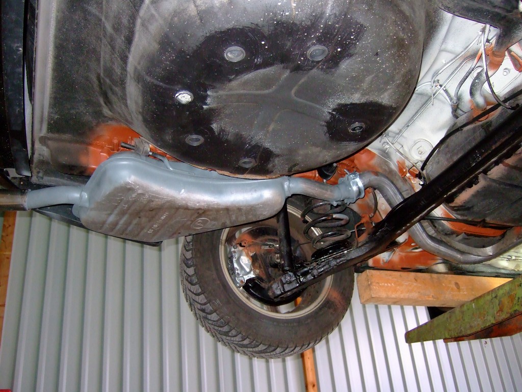

Auch wenn ich sonst nicht finde, dass Geiz geil ist, hat mich die bescheidene Haltbarkeit der üblichen Auspuffteile nun doch versuchsweise mal zur Marke "Ganz billig" greifen lassen.
Nach nur etwas über einem Jahr war jetzt das Flexteil im Zwischrohr durch und der Endtopf (immerhin jetzt 3 Jahre) klapperte schon seit längerem, und bei der Demontage brach dann auch dessen Rohr zum Vorschalldäpfer ab. Letzterer war nach ebenfalls 3 Jahren aber noch gut.
Bestellt habe ich, zugegeben etwas skeptisch, http://www.ebay.de/itm/321152422471?ssPageName=STRK:MEWNX:IT&_trksid=p3984.m1439.l2649 komplett (!) für 113 € + 9,95 € Versand - aus Polen.
Versand hat etwas länger gedauert (1 Woche), war aber gut verpackt.
Verarbeitungsqualität äußerlich nicht anders als bei anderen.
Ein kompletter Satz Montageteile ist inklusive, und, vielleicht nur eine Kleinigkeit, die aber die Montage erleichtert, gerade wenn man keine 3. und 4. Hand dabei hat: die "guten" Schellen mit angeschweißtem Gewinde.
Hab dann gestern komplett erneuert, um zu sehen, ob die Teile passen - alles bestens, nirgends Anecken am Unterboden.
Nur die Verbindung VSD-ESD ist etwas knapp im Winkel und die "Tülle" etwas groß geraten, ließ sich dann im 3. Versuch mit Montagepaste aber 100% abdichten.
Mal sehen, wann ich hier über die nächste Tauschaktion berichten darf...

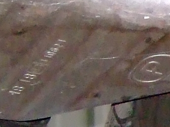

Ist außer dem großen P , wie versprochen, auch irgendeine "E"- oder ABE-Nr. eingeprägt oder angebracht ?

Ach, so ein Auspuff ist doch fix gewechselt. :rolleyes: Nur das gebogene Rohr über die Hinterachse zu fädeln ist bei meiner Bühne etwas fummelig.:frown:
Ehrlich, ich hab vergessen, die eingeprägte Nummer genau anzusehen. In der Offerte steht, es soll eins da sein. Ist da ein E im Kasten...? :redface:
http://www.saab-cars.de/attachments/900-ii-9-3-i/126158-endauspuff-900-ii-bj-96-2013_0914_180029_hf.jpg
