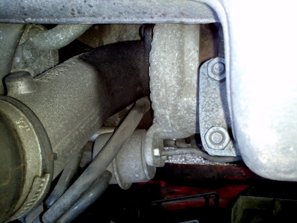

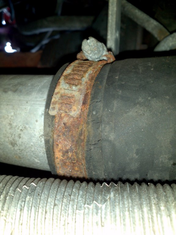

zum einen ein poröser ladelufstschlauch (zum llk) und zum anderen ölaustitt VOR dem turbolader auf der "frischluftseite" (siehe bilder im anhang). das gestänge an der unterdruckdose lässt sich relativ gut bewegen.

Bischen viel Öl da, ich sach mal Ladertausch sollte bald erfolgen, dem Öldruck und so dem Motorleben zu liebe.

Wie üblich, sauber machen und dann schauen, wo es herkommt. Aus dem Lader mag ich mir nicht erklären, will es aber nicht ausschließen. Saugseite? Das ist doch der Abgang zum LLK nach unten, oder steh ich jetzt auf der Leitung?

das bild auf dem das verrußte rohrstück zu sehen ist, ist der zugang vom luftfilter zum lader von OBEN betrachtet. es ist KEIN ÖL, was sich dort sammelt sondern abgasruß. habe mich hier unklar ausgedrückt. von der unteren seite (am selben teil) schwitzt er ein bisschen öl. habe leider kein bild hiervon gemacht.
sollte es aus dem lader kommen, müsste ja durch die lagerung der welle im lader das ganze öl durchkommen, das scheint mir sehr unwahrscheinlich, da er ja dennoch zeitweise vollen ladedruck bringt (laut schätzeisen).

Guck mal ob der "poröse" Schlauch noch dicht ist. Wenn nein stellen sich ( so wars zumindest bei meinem gehirschten 902) genau die von Dir beschriebenen Probleme ein. Bei mir war der Schlauch erst nur angerissen. Leistungsverlust mit schwankender APC-Anzeige. Mal nur noch bis zur Hälfte des gelben Bereiches mal bis in den roten Bereich, Habe dann Den Booster ( manuelle Ladedruckeinstellung über Rändelrad auf Serie runtergedreht, damit die APC Anzeige bei Vollast nicht mehr in den roten Bereich geht, da ich unterwegs war und noch 600 km vor mir hatte). Danach aber auch Keine Veränderung an der APC-Anzeige, weiter schwankende Leitungsentfaltung. An einer starken Steigung war dann bei ca. 190 ein lautes kurzes FFFFFFFT zu hören und die APC-Anzeige ging schlagartig runter in den weißen Bereich. Die Geschwindigkeit ging runter bis auf 120. Nur noch gefühlte 70 PS, keine Leistung mehr und kein Turbbodruck mehr. Panik.... noch 450 KM bis nach Hause. Also doch lieber ADAC gerufen. Diagnose Schlauch am LLK geplatzt, kein Ersatz zu organisieren, in Werkstatt bringen oder so weiter fahren. Passieren kann nix, der Turbo läuft halt mit und bläst ins Freie....... Bin dann halt so nach Hause geschröggelt. Bergab ging Saabine ja noch 145 und verbraucht hat sie auch ganz wenig.
1.Also erst mal den Schlauch erneuern wenn undicht ( kostet neu ein Vermögen, da innen mit Metalllegierung, also besser einen gebrauchten in der Bucht ersteigern ). Die Schläuche vom den 9000 Turbos passen auch..

Hoffe es ist bei Dir wirklich nur der Schlauch vom LLK. Also viel Erfolg bei der Suche und gib mal Laut was es letztendlich war.
... es ist KEIN ÖL, was sich dort sammelt sondern abgasruß....
das heißt: im "normalen" zustand geschlossen - bei vakuum/unterdruck auf den unterdruckschlauch geöffnet - richtig?
Wie kommt da Ruß hin? Im günstigen Fall Krümmerdichtung, schlechter Krümmer selbst. Beides verursacht oft die beschriebenen Probleme.

dann werde ich diesen schlauch baldmöglichst ersetzen, da er, sollte er es auch nicht sein, ohnehin demnächst probleme bereiten würde.

ich habe das schon des öfteren bei vw/skoda turbos gesehen, dass sich dort ruß bildet. wie er dort hinkommt kann ich mir nicht wirklich erklären. die dichtungen am krümmer sehen eigentlich gut aus.

Hm, Die Leitung von der Kurbelgehäuseentlüftung geht oberhalb des Turbos in dessen Saugrohr und ist dort (bei meinem) mit einer Hohlschraube befestigt. Wenn die nicht dicht ist, dann sicker das Öl raus un läuft dann am Rohr runter. Kann das die Quelle sein? Ansonsten, wenn du eh den pörösen Schauch ersetzt, dann kannst du auf der Ladedruckseite mal schauen wie verölt das dort ist.
bei meinem, wenn ich das richtig im kopf habe, geht nur die rückführung vom bypass an das saugrohr. wie die kurbelgehäuseentlüftung genau verläuft weiß ich nicht, muss ich morgen mal nachsehen - klingt aber als erklärung durchaus logisch.
auf der ladedruckseite ist - sofern ich mich richtig erinnere - keine verölung o.ä. zu sehen. das ist ja das eigenartige.
