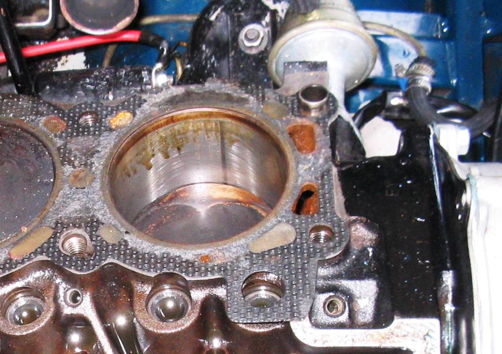

Ist nun notwendigerweise der Bohrungsdurchmesser/Motorblock identisch mit dem
Dichtungsdurchmesser im ungequetschtem Zustand ?

Ich habe noch mal eruiert: Bohrung ist beim 1500er 90mm, die Dichtung hat tatsächlich 93,---mm Durchmesser!! Der 2-Liter Dichtsatz ist also doch, zumindest in Teilen zu gebrauchen. Auf dem Bild meines Motors kann man sehen dass die Dichtung geringfügig größer ist als die Zyl-Bohrung. Sie ist oben ca 1,5mm angefast.
Gruß meki

According to all of my catalogues from bore on the engine is 90mm, of course the bore of the gasket must be larger than this.
I have phoned Elring in the UK the bore size of their gasket is the same as ours, the Reinz gasket is also the same size, Payen gaskets are also the same size.
If you require a 90mm then I'm afraid you must have a custom gasket made for you as one does not exist in the aftermarket by any major brand.
