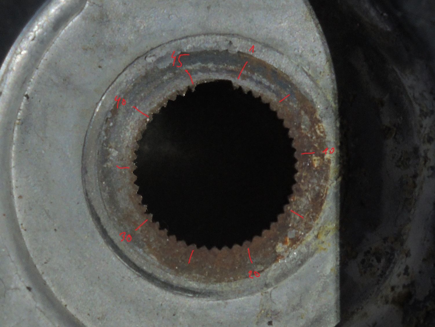

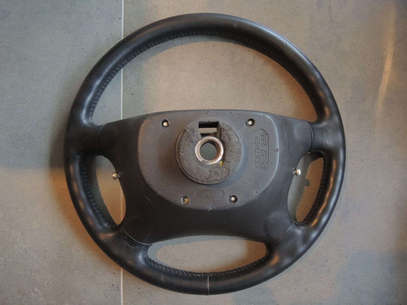

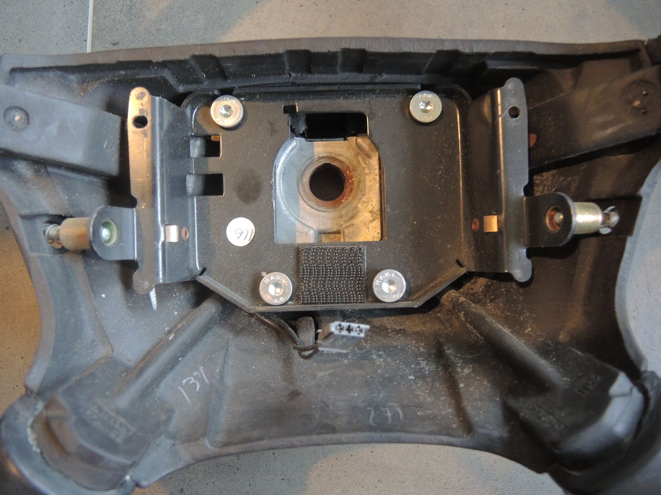

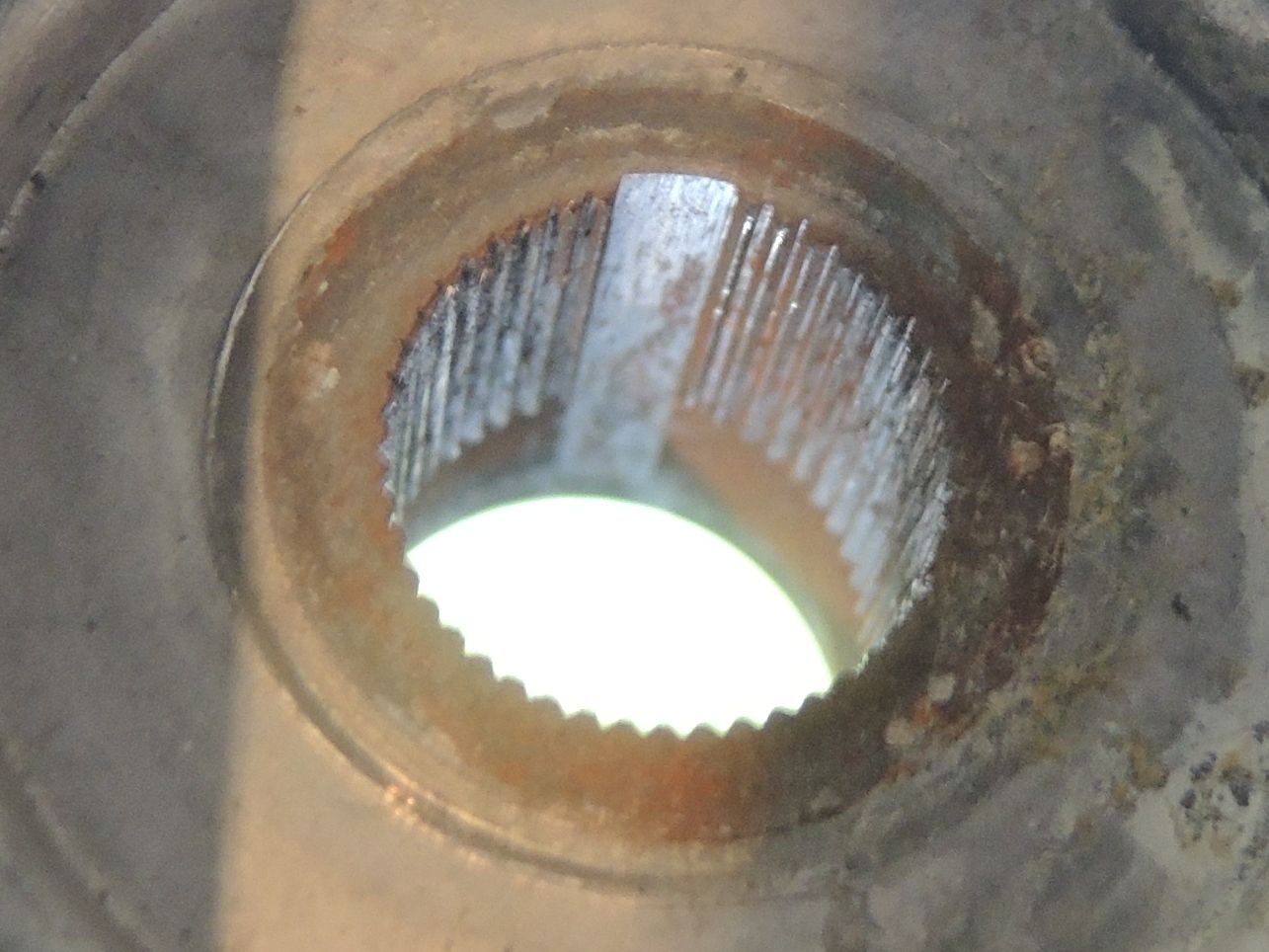

Ein wenig Bildmaterial. Saab Lenkrad 4532255
Lenkrad4532225-Rckseite.thumb.jpg.f45bd5fa2c6d790e5c56d47fcdba98dc.jpg Lenkrad4532225-VorneAirbagbereich.thumb.jpg.db8f98f948e8bb917dbff86db98bf4eb.jpg Lenkrad4532225-Splinesvonvorne3.thumb.jpg.1b03a9eb1620cbdc82d17ae812219ba3.jpg Lenkrad4532225-Splinesvonvorne.thumb.jpg.f2a982696d8a11a4b58dfa77440bcdc9.jpg
An Daten:
Kodierung oben, Verzahnung mit 45 Zähnen.
Innendurchmesser glatter Bereich 19,5mm
Tiefe glatter Bereich incl. Fase 15,2mm
Dicke/Tiefe des Loches 33,3mm
Innendurchmesser der Verzahnung kann ich nur indirekt messen, 18mm (ggf. 1-2 Zehntel darunter), für exakter bräuchte es passende Lehren. Mit dem Messschubbser kommt man da nicht rein.
