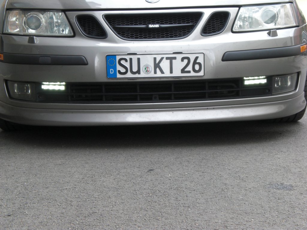

Ich habe bei meinem 9-3 II Cabrio die Philips Daylight 4 nachgerüstet,bin sehr zufrieden damit.
Gruß,Thomas

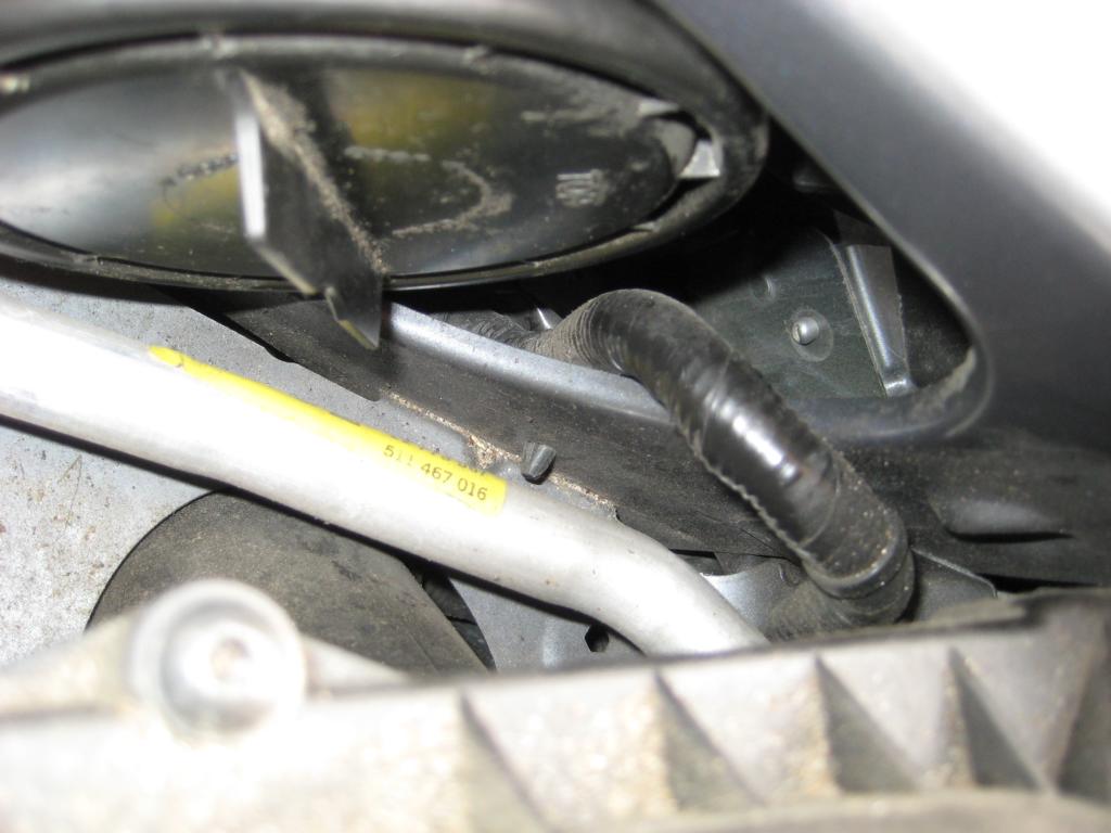

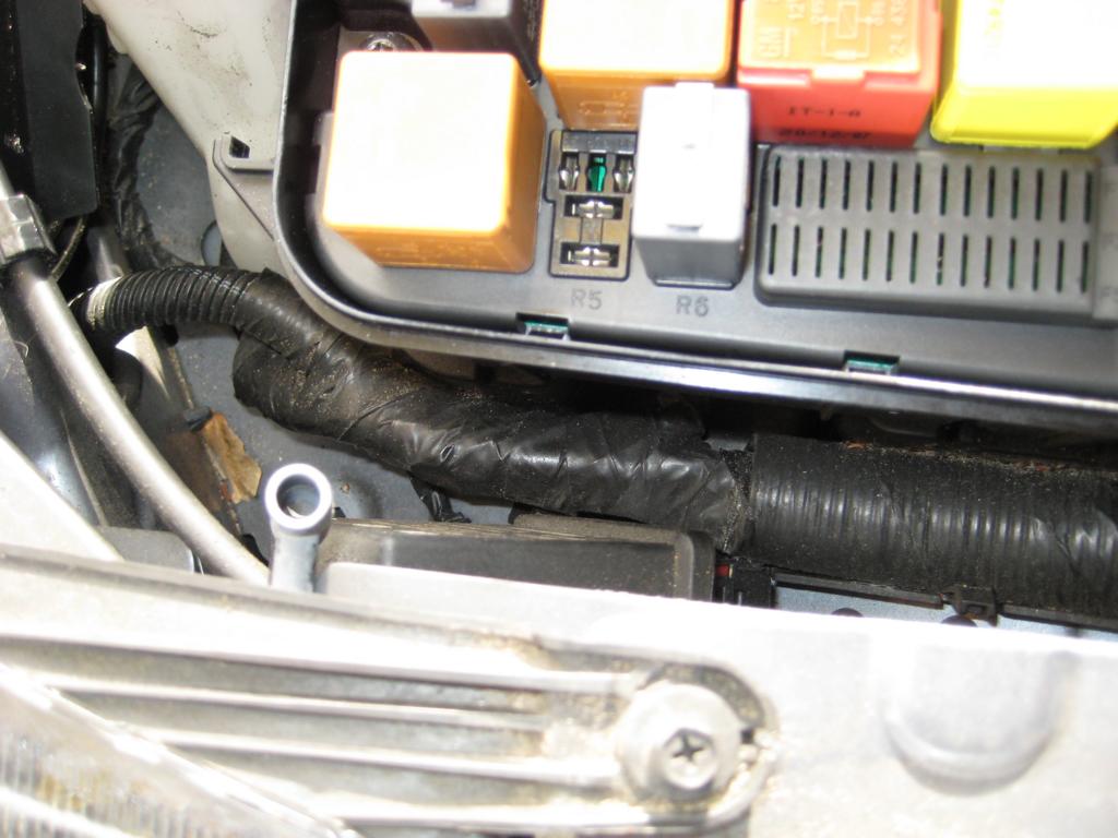

Hallo, ich habe auch die Philips Daylight 4 nachgerüstet(9-3 III), nun finde ich für das 3° Kabel keinen Anschluss (Schwarz und Rot Kabelmit Batterie Polklemmen, das war kein problem). Habe ich mitSicherungskasten probiert, es funktioniert aber nicht. Wie hast du gemacht?Danke für die Hilfe. Gruss Fedroma

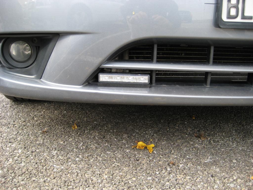

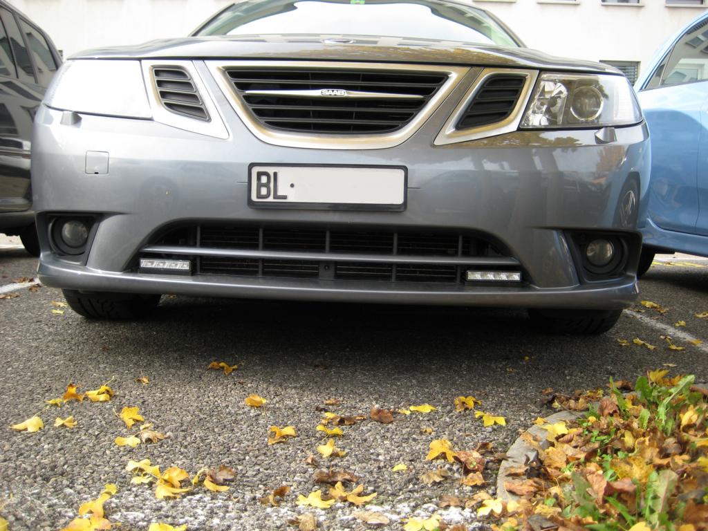

Bei meinem Aero ist das dritte Kabel am Standlicht mit angeklemmt,funktioniert einwandfrei..........
Gruß,Thomas
HalloThomas, danke für die Antwort, aber das ist genau mein Problem. Ich will auchdas dritte Kabel am Standlicht anklemmen aber wo steckt dieses StandlichtKabel? Wie kann ich ihn einfach orten?
Ich lege euch noch ein paar Bilder dazu.
Danke für die Hilfe, Gruss Fedroma.[ATTACH]67517.vB[/ATTACH][ATTACH]67518.vB[/ATTACH][ATTACH]67519.vB[/ATTACH][ATTACH]67520.vB[/ATTACH]
guckst du !
LG
[ATTACH]67528.vB[/ATTACH][ATTACH]67527.vB[/ATTACH]
