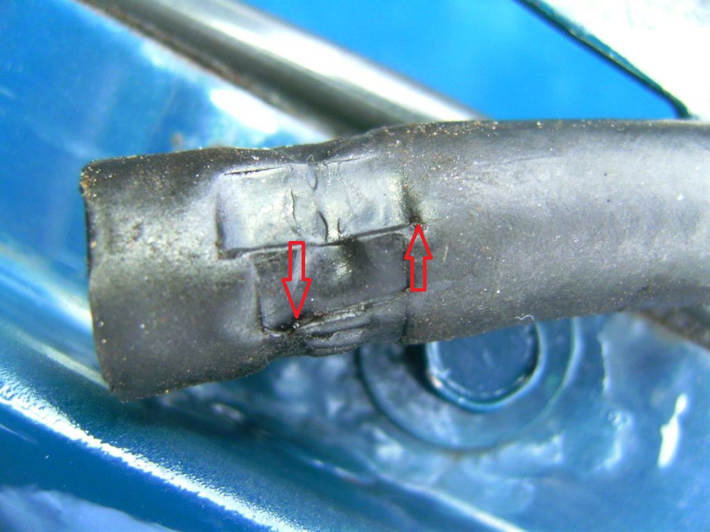

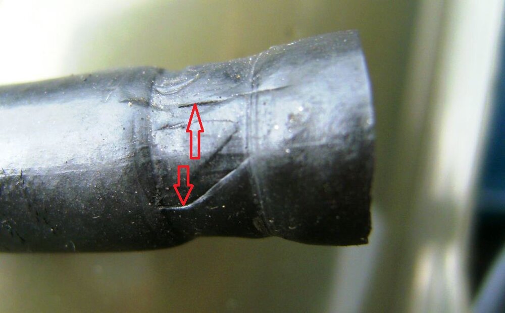

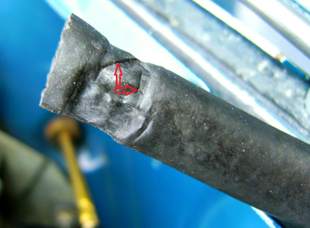

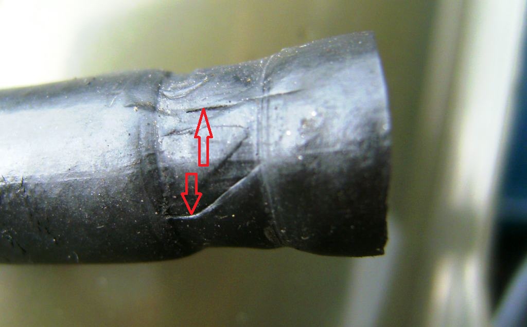

Hallo Jungens, als ich heut morgen mein Auto aus der Garage fuhr, stellte ich einen kleinen Fleck auf dem Garagenboden fest! Finger reigestubst und geschnuppert; Benzin!!!!! Also alle Leitungen abgesucht, nichts gefunden!!!!!Motor angelassen, noch mal gesucht: wenn das Kraftst-Ventil schließt und der Drucksteigt, trat an diversen Stellen, und zwar versteckt unter den Schlauchschellen Benzin aus!!!!!(Siehe Fottos) Alles erneuert und s war wieder gut. Kontrolliert Eure Leitungen besser auch mal, bevor die schönen Schüsseln als romantische Abendbeleuchtung dienen!!!
ps. Die Schläuche waren 3 Jahre alt, moderner Sprit scheint aggressiv zu sein
Lieben Gruß meki

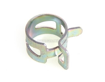

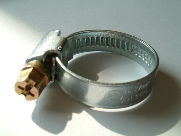

Die verwendeten Schlauchschellen ( 1 ) sind an der Innenseite etwas "scharfkantig",
durch starkes anziehen wird der Schlauch stark belastet.
Durch Verwendung anders konstruierter Schellen ( 2+3 )wird dieses Problem umgangen.
Wobei die Variante 3 den Vorteil bietet, den gelegentlichen Benzinfilterwechsel zu erleichtern.

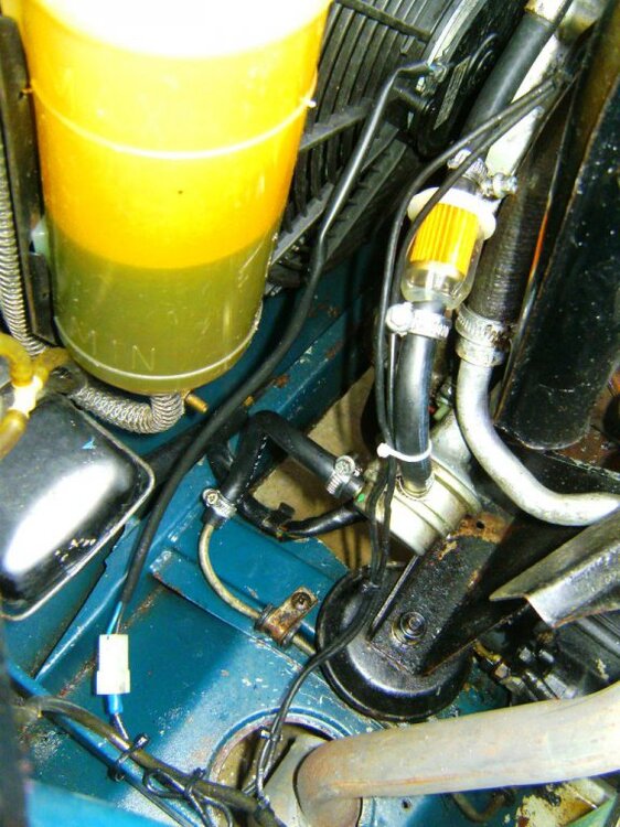

Das verdrehen des Benzinpumpendeckels lässt eine andere (weitere ) Schlauchführung zu, und vermindert die Übertragung
von Motorvibrationen auf die Schlauchverbindungen.
1 [ATTACH]64067.vB[/ATTACH] 2[ATTACH]64066.vB[/ATTACH]3[ATTACH]64068.vB[/ATTACH]

Ich habe gerade heute einen vermeintlichen Qualitätsschlauch mit den selben Symptomen gewechselt.
Es liegt sicherlich hauptsächlich an den Schellen...aber trotzdem habe ich das Gefühl, daß das Schlauchgummi weicher und "bröseliger" geworden ist. Ich habe jetzt auf Stahlflex umgestellt.

Genau den hatte ich verbaut, am sichersten ist wohl die Schläuche genau wie die Bremsflüssigkeit alle zwei Jahre zu wechseln!
l.G. meki
Stahlflex nimmt - so meine Hoffnung - das Quetschen durch die Schellen besser hin.
Das Gummi wird wahrschenlich nicht resistenter sein.
Die alten gewebeummantelten Schläuche sehen bei mir für ihre Einsatzdauer im übrigen noch am besten aus.
