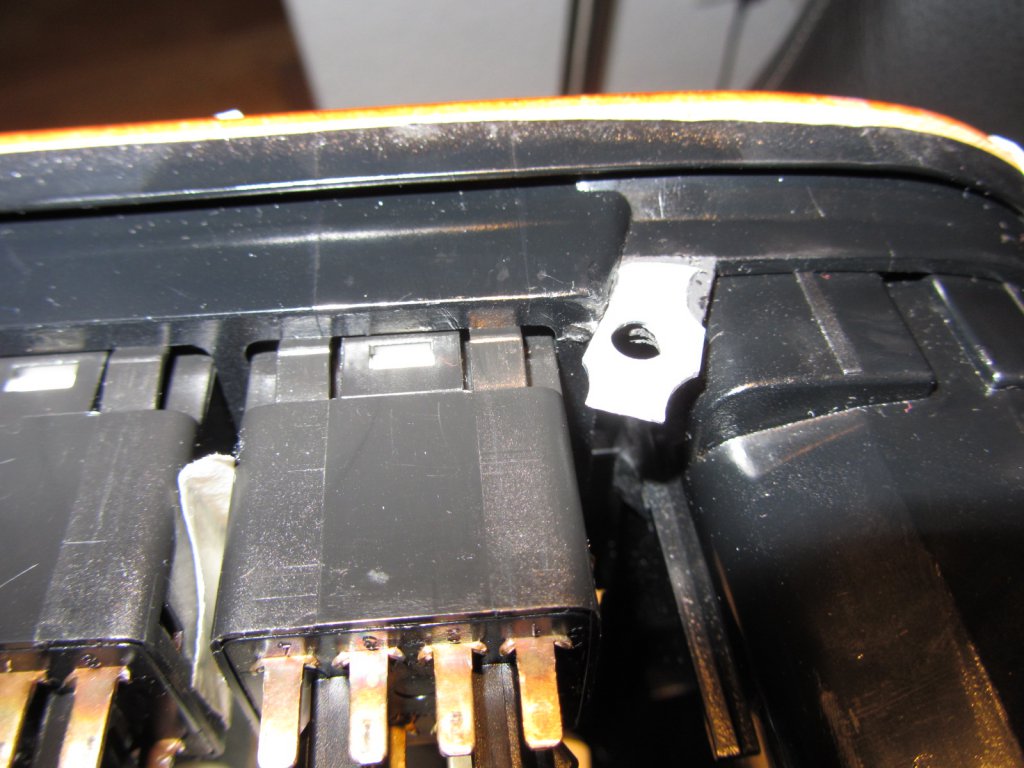

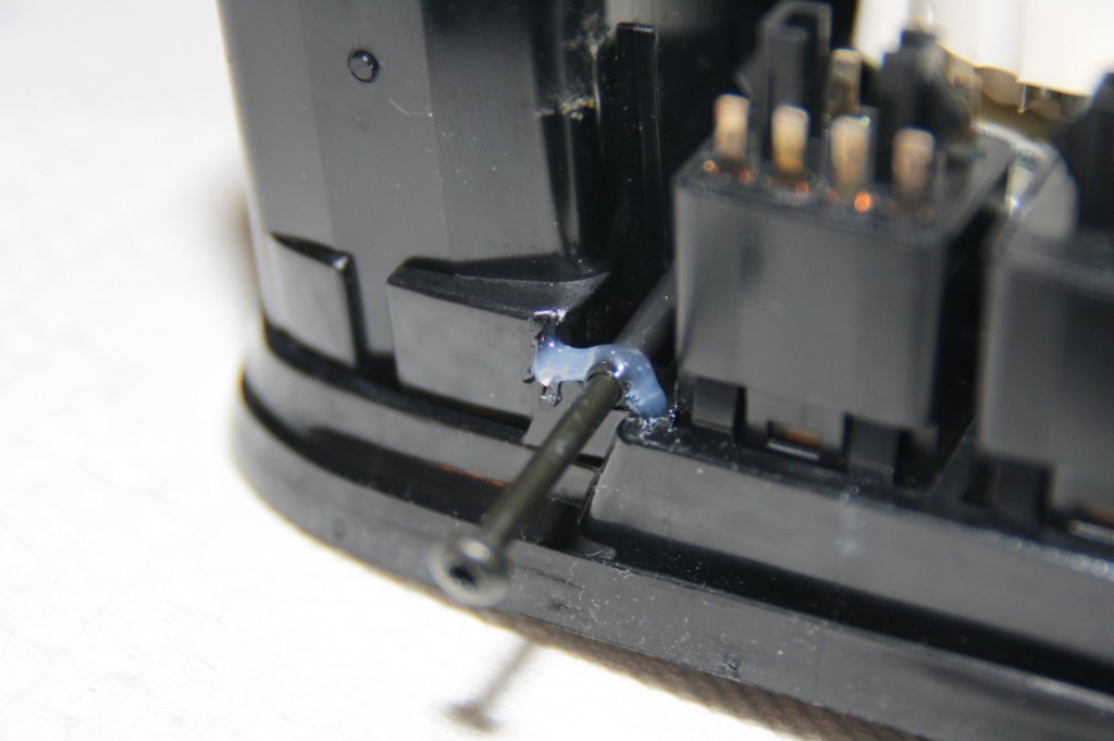

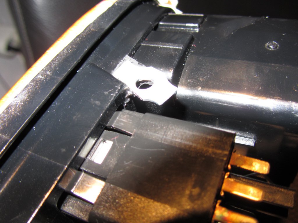

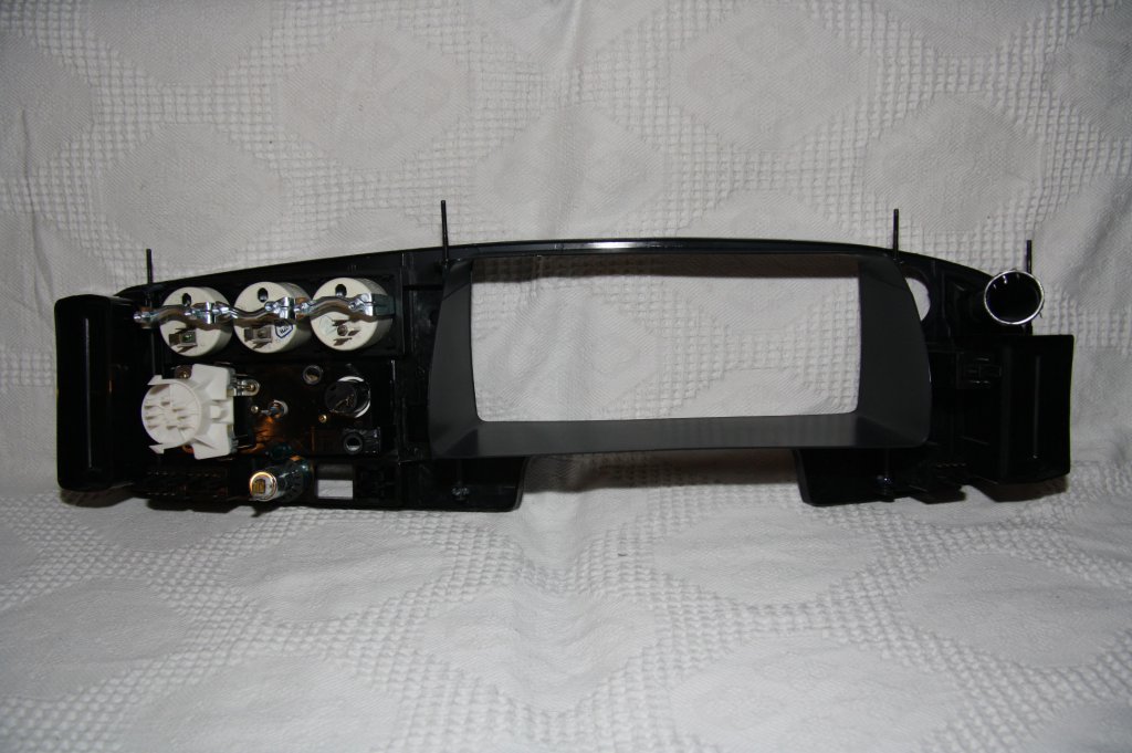

Ich habe mir jedenfalls aus diesem Hause eine Heißklebepistole inkl. sechs "Patronen" gekauft (11 Euro). Damit kannst du die Röhrchen
ebenfalls ganz prima – jedes an seiner Position – einkleben. Hält bombenfest. Zu Illustration ein paar Fotos. Gutes Gelingen!
ps.: Auf dem einen Foto sieht man auch die unterschiedliche Länge der Schrauben.[ATTACH]69094.vB[/ATTACH][ATTACH]69095.vB[/ATTACH][ATTACH]69096.vB[/ATTACH][ATTACH]69097.vB[/ATTACH]

Von einem Anfänger:

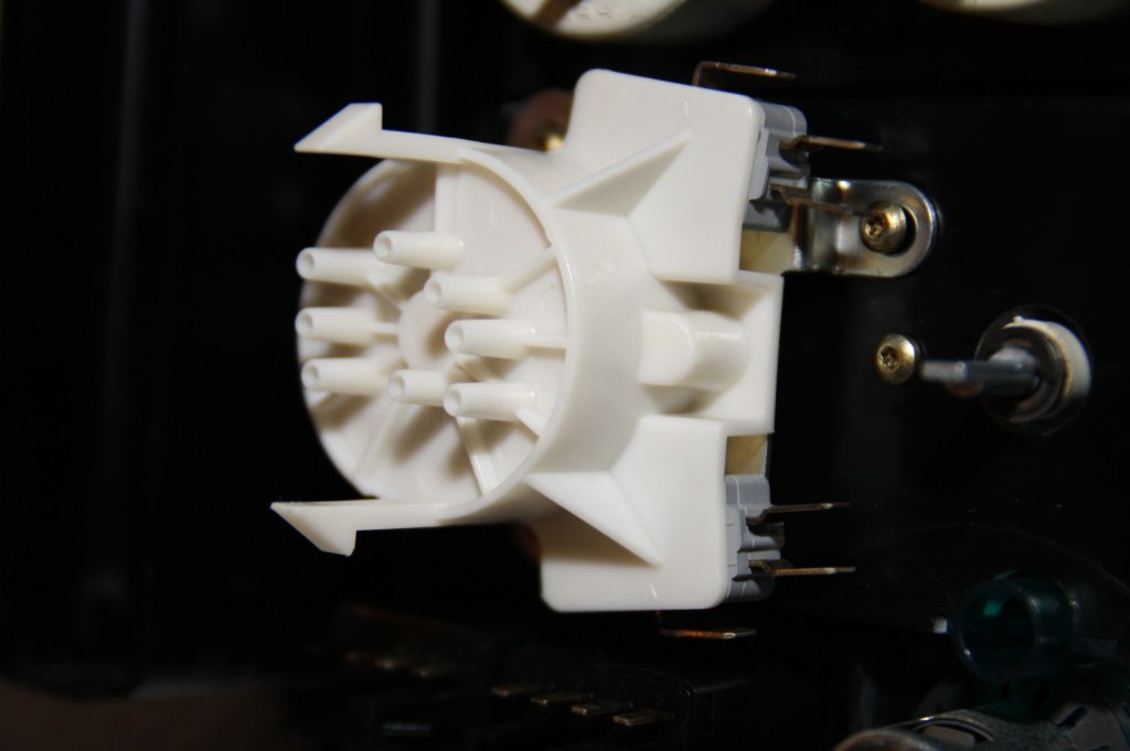

Was sin das für Brücken (Funktion) über den VDO-Instrumenten?
Damit sind diese befestigt.
Und ich würde mal sagen, dass die mittlere falsch herum, und damit zu dicht am oberen Kontakt, sitzt.

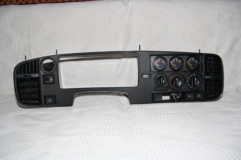

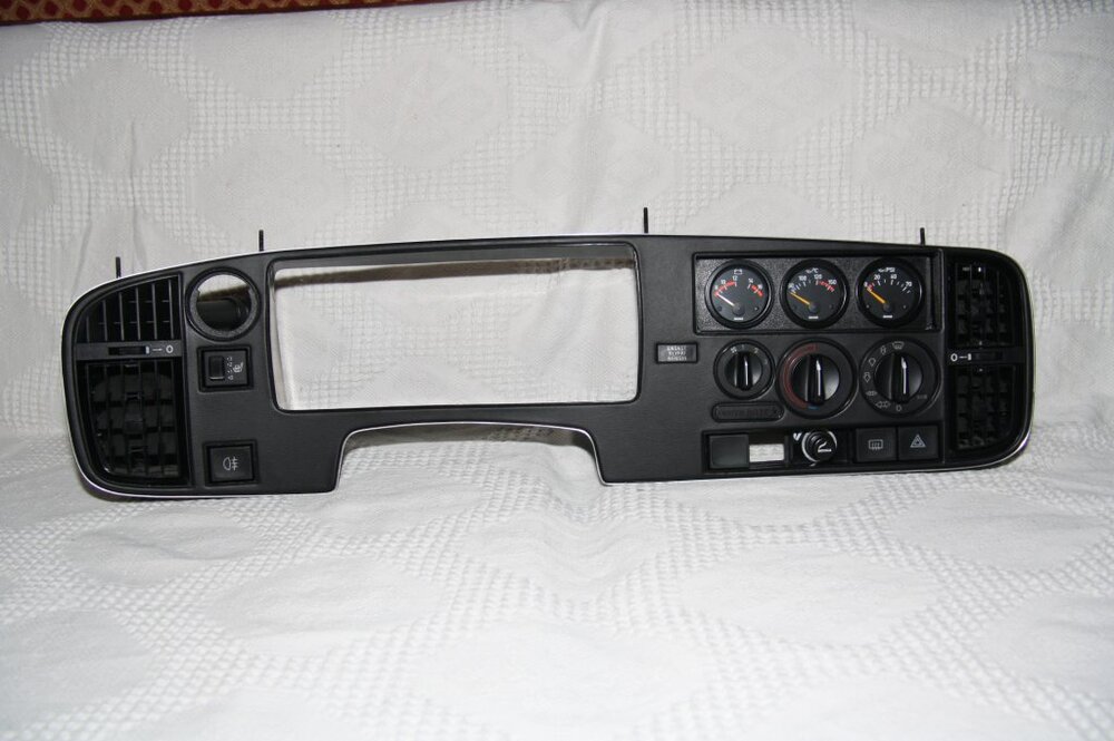

... ich habe bei mir auch gerade im Rahmen meiner Armaturenbrettrestaurierung (neues Wallnussholz) die Führungsösen repariert. Ich finde und hoffe, dass es auch eine gute Idee war und hält. Ich habe einfach im Baumarkt Lochband gekauft, dashatte den richtigen Durchmesser für die Röhrchen. Dann habe ich die zurechtgepfleilt und sie dann mit super/duper Sekundenkleber verklebt. Eingebaut habe ich das Armaturenbrett leider noch nicht.

während Klaus einen Werbevertrag mit Sika hat, habe ich einen bei Pattex abgeschlossen :smile:
Ja, ich muss SIKA mal darauf ansprechen...:cool:
Im Ernst: Ich habe die Heissklebemethode -vor Jahren- mehrfach angewendet, das hält auch...aber nicht so zuverlässig wie mit einem dauerelastischen PUR-Kleber.
So zumindest meine Erfahrungen bei der Demontage von Brettern, die bereits früher mit Heissklebern repariert wurden.
http://www.saab-cars.de/attachments/99-90-900-i/109969-armaturenbrett-ausbau-img_1993.jpg
http://www.saab-cars.de/attachments/99-90-900-i/109968-armaturenbrett-ausbau-img_1994.jpg
hat nicht gehalten. Habe mir Sikaflex bestellt und mach es noch mal neu! :frown:
