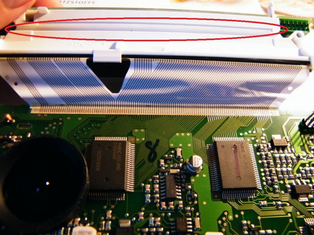

Hallo habe das selbe mit den RIBBON CABLE gemacht, habe es schon seid ca. 1 Jahr drin noch kein Fehler .
Klappt erlich wunderbar.
Kann ich nur weiter Empfehlen.

meine reparatur ist bereits 5 jahre her. und ich geh davon aus, das die kabelverbindung nie wieder kaputt geht. für knapp 70eur das problem gelöst. ich weiss nicht, warum um die kabel do-it-yourself methode soviel "rummel" gemacht wird, da so das problem ja nicht behoben wird und das ganze in summe auch kaum günstiger ist...
Und wie ist es (beim SID) bei dir anders gelöst worden? Speziell am Glas gibt es keine mir bekannte andere Nachrüstlösung, die nicht andere Nachteile hat. Von Zebras mal abgesehen, aber da fehlt das passende Gegenstück oder entsprechender Platz für einen Adapter. An der ACC gibt es an der Platinenseite eine Steckerlösung.
eben-denke ich auch.
Die "Reparierer" kochen auch bloß mit Wasser. Ich kann mir beim besten Willen nicht vorstellen, dass es eine Steckverbindung geben soll. (Schon aus Platzgründen nicht)
Ich lasse mich aber gern eines besseren belehren.
Ist ne ganz einfache Kosten/Nutzen Kalkulation,
Die meißten Saabs haben diese Probleme jenseits von ca 150 Tausend Kilometer.
Wenn dann ein neues Kabel reinkommt und das Auto weitere 150 Tausend Kilometer laufen sollte-geb ich gern eine lebenslange Garantie.
ich habs noch nicht aufgemacht. der "enzo" hat mir aber damals erklärt, das da irgendwas chemisch behandelt wird und dann das kabel fixiert wird. arbeitszeit beim SID ca. 3h. soweit ich weiss war er damals der erste, der in der BMW szene einen guten ruf bzgl. displayreparatur hatte.
ich werde berichten, wenn wieder pixel ausfallen sollten...
Wenn die Herrschaften es für 22 Euro selber machen können, "wollen" sie nicht 70 Euro für eine Dienstleistung bezahlen. Es könnte sich Jemand hinsetzen, seine Zeit opfern, Garantie geben, Sozialabgaben und Steuern bezahlen und sich ganz nebenbei heimlich an SID Reparaturen bereichern. Womöglich ist er nach nur einer Woche Millionär, das geht doch nicht an :rolleyes:
... das da irgendwas chemisch behandelt wird und dann das kabel fixiert wird. ...
hab ich auch: mit Acteon,Isopropanol und Glykolen
naja-das Kabel hab ich natürlich auch fixiert.
Wie schon erwähnt: Werksseitig war der Gummiring, welcher auf das Kabel drücken sollte, völlig falsch eingebaut. Das musste sich irgendwann mal lösen.
Wie man auf dem Bild sehen kann, ist auf der schraubbaren Unterseite eine Nut. Dort gehört normalerweise der Gummiring hin.
[ATTACH]64453.vB[/ATTACH]
berichte einfach wielang es hält, und alle diskussionen sind dann vom tisch...
na klar-mach ich.
Bis jetzt eine Woche ohne Probleme. Das bei extremen Temperaturen. Tagsüber hatten wir bis zu 30 Grad und im Auto war es locker 50 und mehr Grad.
Mal sehen , was der Winter bringt.

Hallo zusammen,
habe auch anhand der Anleitung - vielen Dank dafür - das Verbindungskabel erneuert. Leider nicht mit vollem Erfolg. Die oberste Zeile ist wunderbar. Aber die zweite Zeile (Radiosendername) ist unvollständig. Da fehlen jeweils oben und unten Pixel bzw. die Zeile sitzt zu hoch. Ich bin zwar der Meinung das Kabel äußerst penibel fixiert zu haben, aber irgendwas ist da schief gelaufen. Oder könnte es sein, dass ich etwas grundlegendes nicht beachtet habe?
VG, saabäro
ja, hättest es Einschicken sollen :smile:
Kann man so sehen.
hört sich ein wenig so an, als wenn da was verrutscht wäre oder der Pitch des Kabels nicht 100% stimmt. Gegen Licht kippen, dann kann man die leitende Beschichtung des LCD erkennen. Mal davon abgesehen, dass die theoretisch auch beschädigt sein kann, z.B. durch unsachgemäßes Reinigen (böses Staubkorn, etc.)
Hallo zusammen,
VG, saabäro
wenn du dir gaaanz sicher bist, alles richtig gemacht zu haben, kann eigentlich nur ein wenig schmutz bzw kleber drunter sein.
ansonsten: üb mal ein wenig Druck auf die Klebestellen auf. Ein Stückchen Pappe o.ä. tut da schon Wunder. Zur Not: nachbügeln!
Ich hatte anfangs das Problem, dass ich die Schrauben nicht penibel genug fest gezogen habe. Nach erneutem Festziehen, waren die Pixel alle da...und sind es bis heute.

Hallo miteinander,
habe heute auch mein SID2 und mein Klimabedienteil entpixelt - funktioniert genau so wie beschrieben. Mit ruhiger Hand kein Problem.
Ein Tip an alle: Prüft vorher alle Birnchen, SID oder Klimabedienteil leicht herausziehen und dann Zündung an oder alle Birnchen mit einer 9V-Block-Batterie prüfen.
Bei meinem Klimabedienteil waren vermutlich nur Birnchen defekt - es war ab Mitte bis rechte Seite im Display dunkel - jetzt bin ich schlauer.
Die Birnchen können sehr einfach gewechselt werden.
Schönen Gruss!
Matthias
Zum Prüfen, ob Pixel weg, oder nur Hintergrundbeleuchtung - einfach mal mit einer starken Taschenlampe anleuchten - wenn man dann was erkennen kann, ist es die Hintergrundbeleuchtung...
