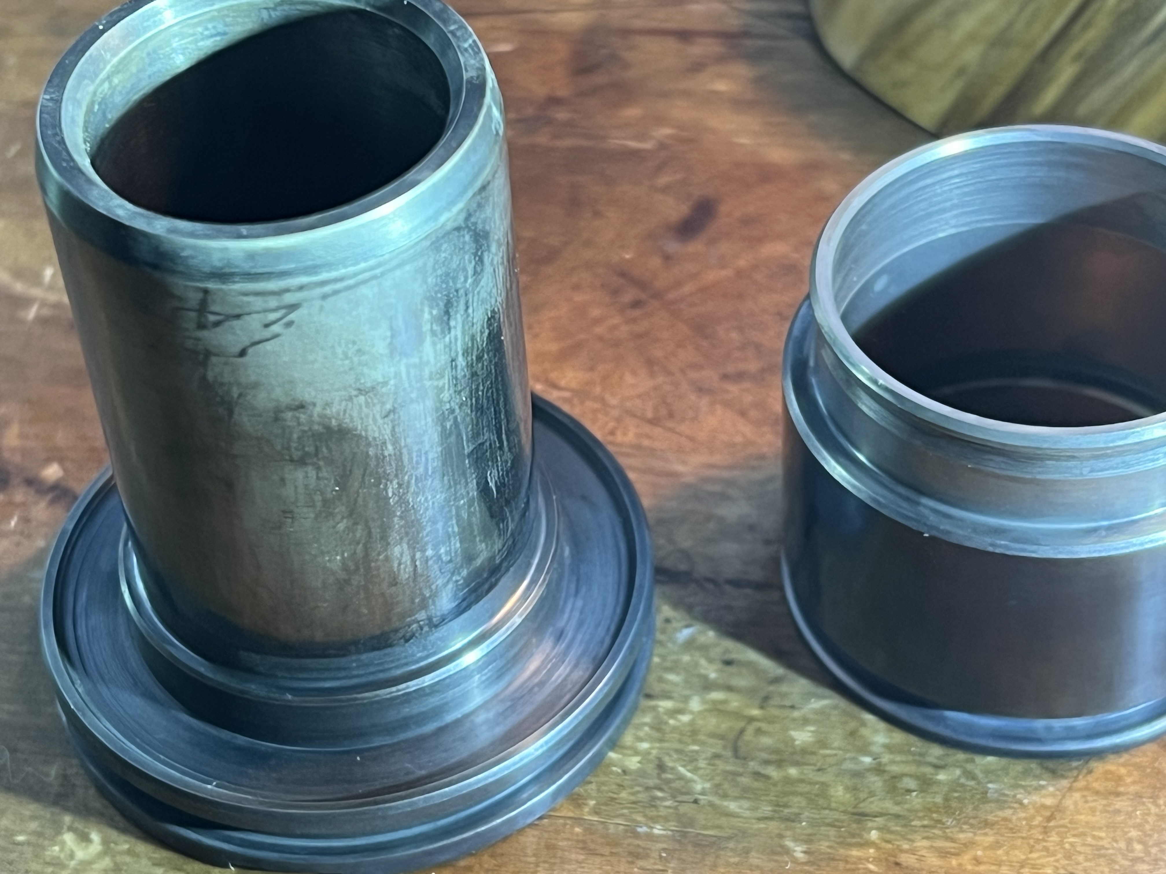

Ich bin schlicht vom Verschleiss eines der Dichtringe ausgegangen. Nach der Laufleistiung noch in akzeptablem Rahmen.
Der äußere O-Ring am Kolben hat sich wohl gesetzt, und ich meine man sieht auch den Abrieb. Ein gutes Ergebnis bei der Laufleistung.
Aber Qualitativ sieht die Oberfläche eigentlich noch besser als manche Neuware aus.

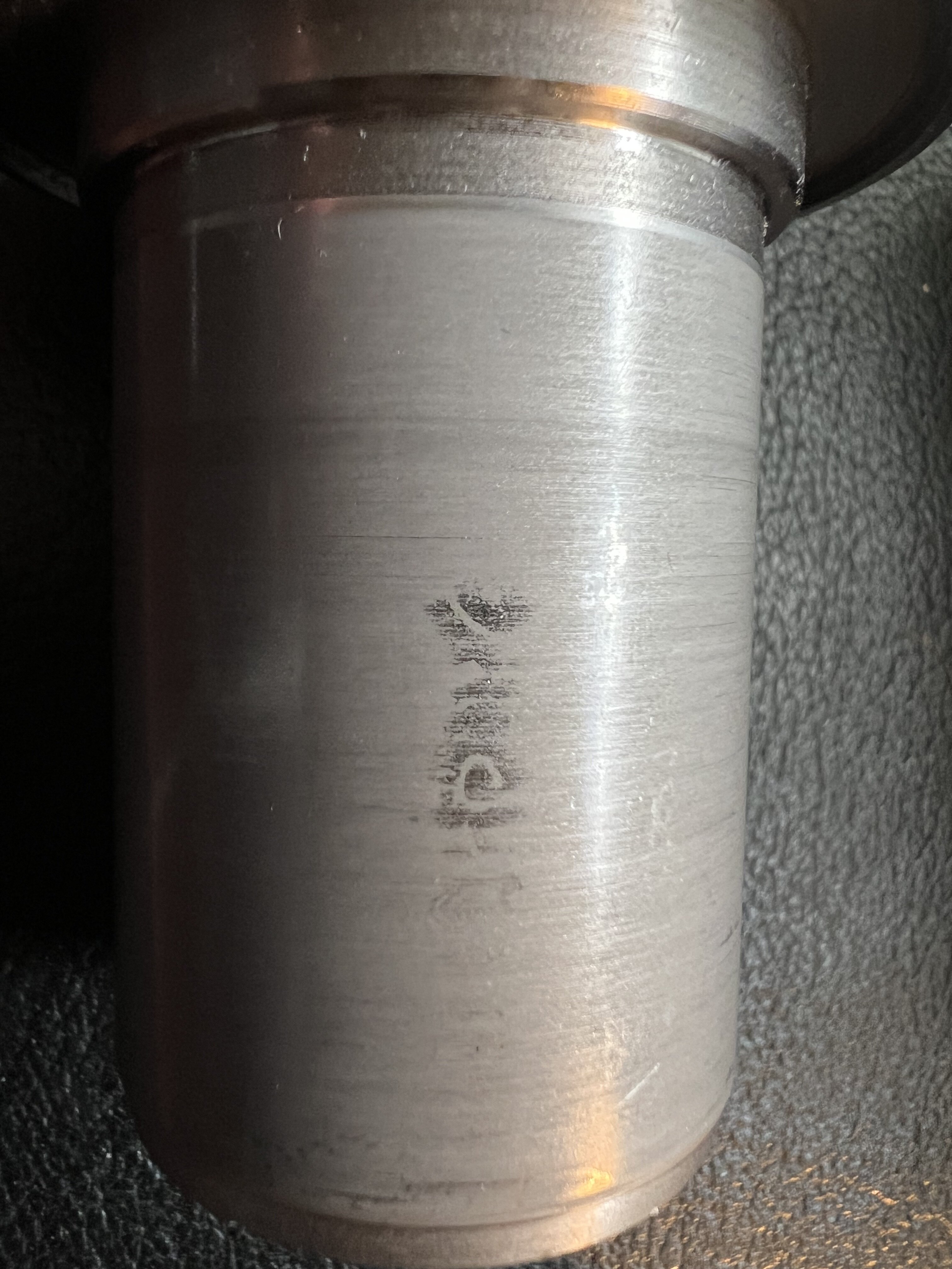

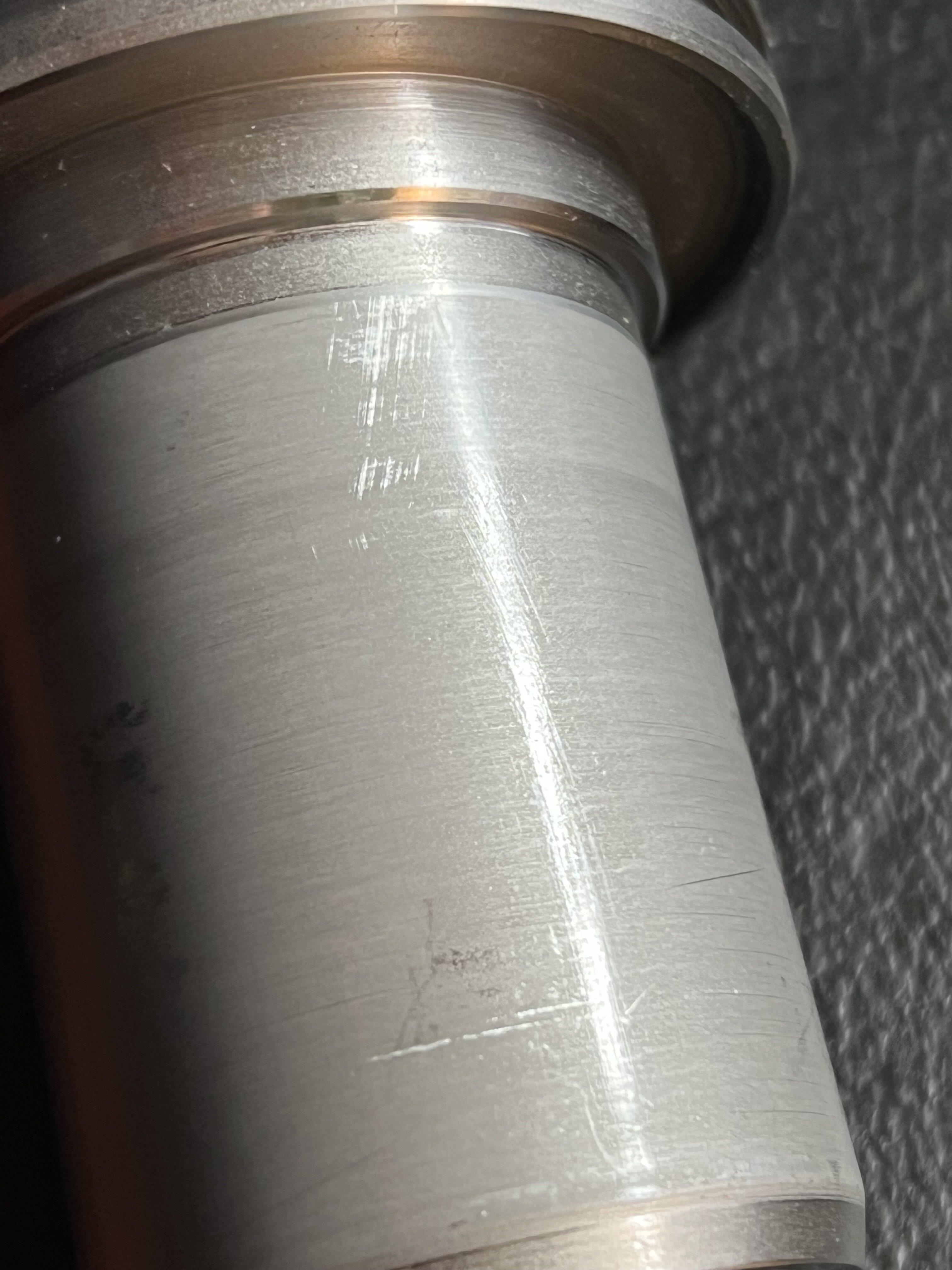

Damit hatte ich es garnicht erst versucht.
Mal abgesehen von dem Kratzer wirken diese fiesen kleinen Drehrillen wie eine Feile.
Würde hier abziehen mit 2000er helfen? Am Außendurchmesser bekommt man das ja ggf. noch irgendwie (schlimmstenfalls bei einem Kumpel mit Dreh- oder Drechselbank) hin.
Wie sieht denn der Innendurchmesser aus?
Tja, im Zweifel wohl wirklich lieber Altware verwenden. Solange da nichts gefressen hat kann die Oberfläche ja eigentlich im Laufe der Zeit nur glatter werden.

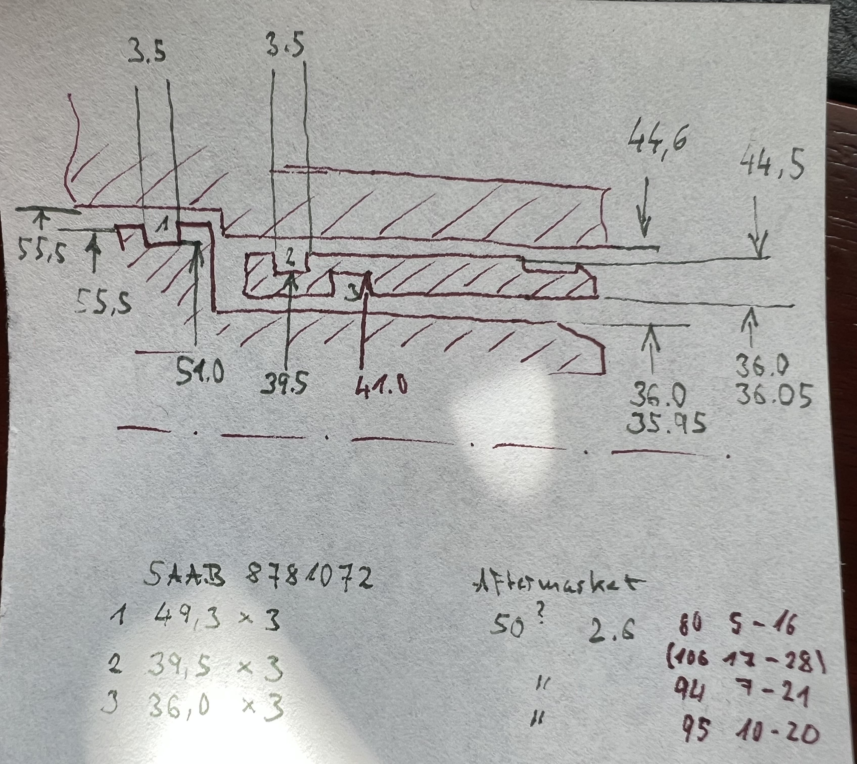

Schau Dir mal meinen Zettel der Vermessung genauer an. Rechts stehen Verpressungen in % bei angenommener Toleranz von O-Ring und Nut mit Max. Koaxfehler.
Min 7% von 3mm sind 0,21 mm Vorspannung.

Sorry, aber daraus werde ich leider nicht wirklich schlauer.
Verstehe ich das richtig, dass Du die 3,0 mm Schnurstärke für recht knapp hältst?

Die hattest Du aber nicht zufällig vor dem Einbau nochmal gemessen?
Doch das waren die gemessenen Werte in der linken Spalte auf dem Schmierzettel, und rechts daneben die verbauten im Aftermarket.
Nr. 1 war Aftermarket anders als der Saab original Satz, Nr 2 und 3 war gleich daher “.
Aber Durchmesser ohne Meßkonus ermitteln ist halt auch so eine Sache.
Einen 39er oder 38er könnte ich nochmal vergleichen, aber ich persönlich habe eh keine gefunden.
Ganz rechts habe ich bezogen auf die Skizze nachgerechnet.
Die Skizze könnte man mit einem Original Teil abgleichen, - habe ich aber nicht.
Mit den abweichenden Maßen konnte ich die Ringe dann nochmal berechnen.
Da die O-Ringe Nr. 2 und 3 aber auch gleich groß waren habe ich den Saab Satz nach dem polieren und brünieren verbaut.
