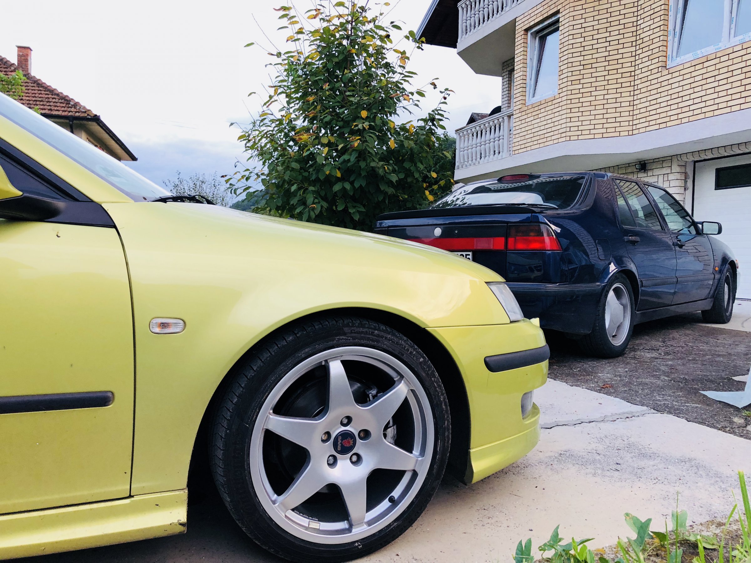

Januar 6, 20196 j Ich sehe schon, das wird eine langwierige Geschichte aber, aber da ist schon zu viel Geld und Zeit reingeflossen! Im Anhang ein Foto! OK René, das versuche ich dann mal...wenn ich am Fahrzeug bin :(... Also klappt das mit dem rausnehmen aus der Trionic auch nicht? Bin verzweifelt! Vielen Dank für die Hilfe erstmal.
