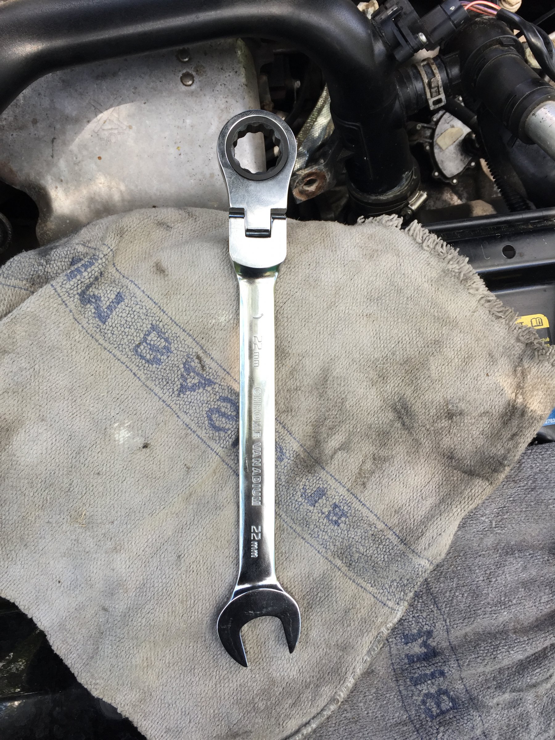

Also,das ist erledigt.Mit viel Stress.Ich wollte schon einen Seil nehmen.Der Baum steht auch dabei.Das schwierigste war es die alte Leitung raus und,natürlich neue rein zu kriegen.Mit der Hohlschraube von Rücklaufleitung war es auch schwierig.Für die andere Hohlschraube war der Ringschlüssel genau der richtige.Eine Leckstelle habe ich aber dabei immer noch nicht gefunden.Nur bei der Rücklaufleitung eine Stelle sieht verdächtig aus.Das verstehe ich immer noch nicht.Drei Monate ist das Öl rausgelaufen und dann aufgehört.Ich habe damals schon jede Woche das Öl nachgefüllt.Drei Liter extra gekauft.Saab Selbsheilung?:smile: Für die Reparatur mache ich aber keine Empfehlungen.Es ist bestimmt besser von unten und mit Hebebühne.Auf jeden Fall,alleine mit Wagenheber ist fast Selbstmord.:smile: Ich muss nur noch mal alle Verbindungen kontrollieren.Das mache ich nächstes mal.Heute hatte ich schon keinen Lust.Mein Bier war schon kalt.:smile:

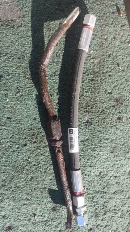

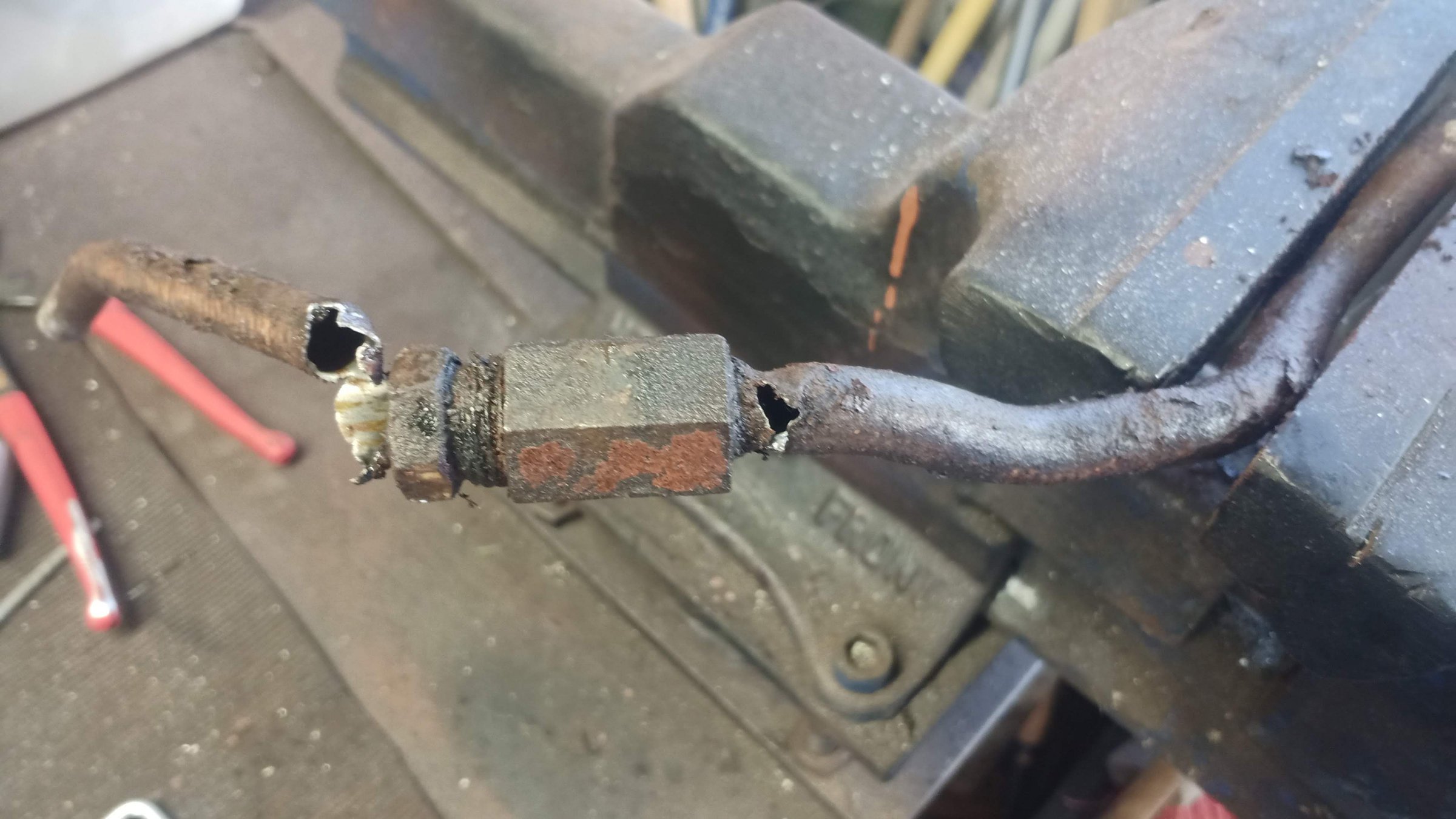

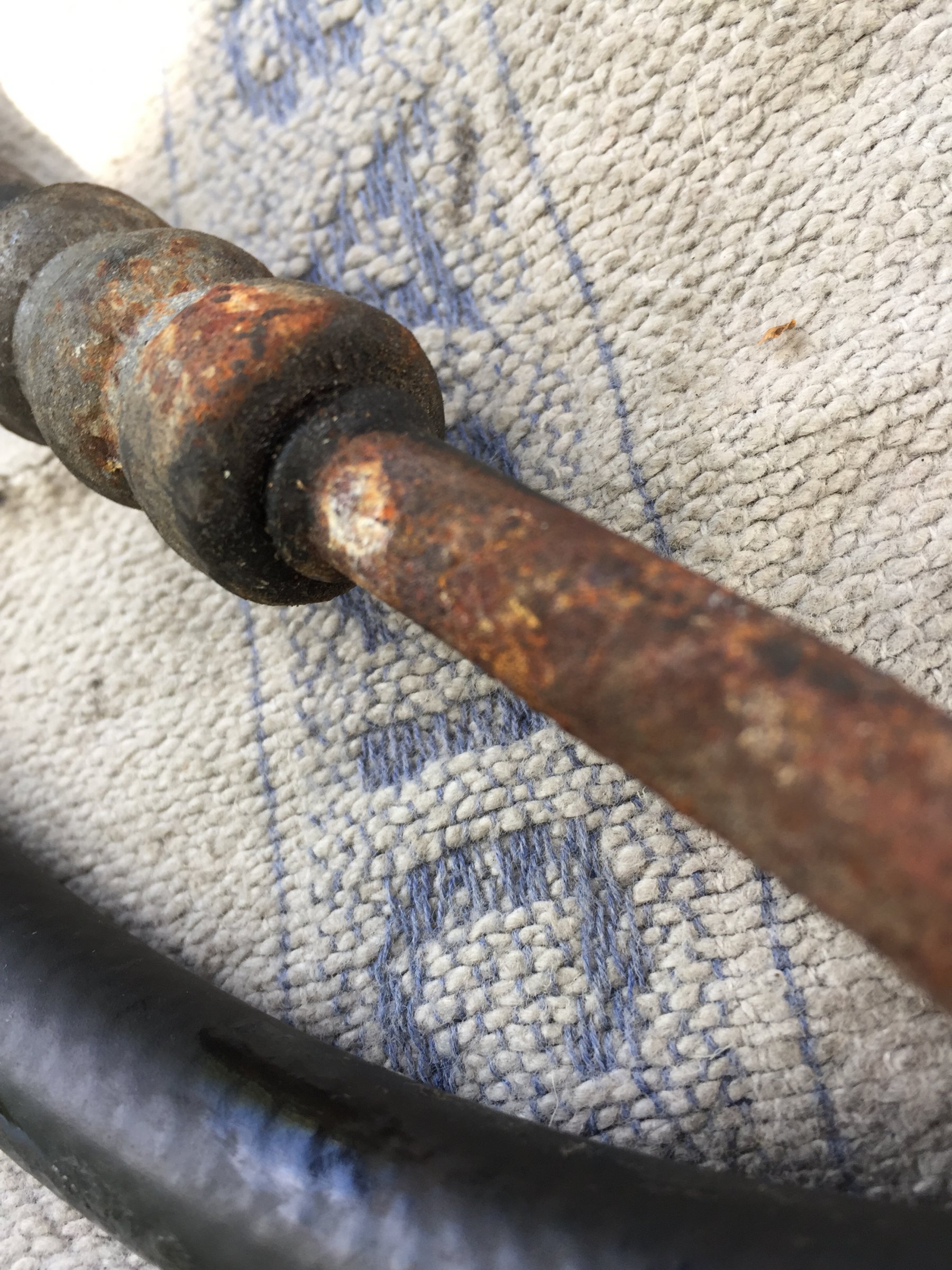

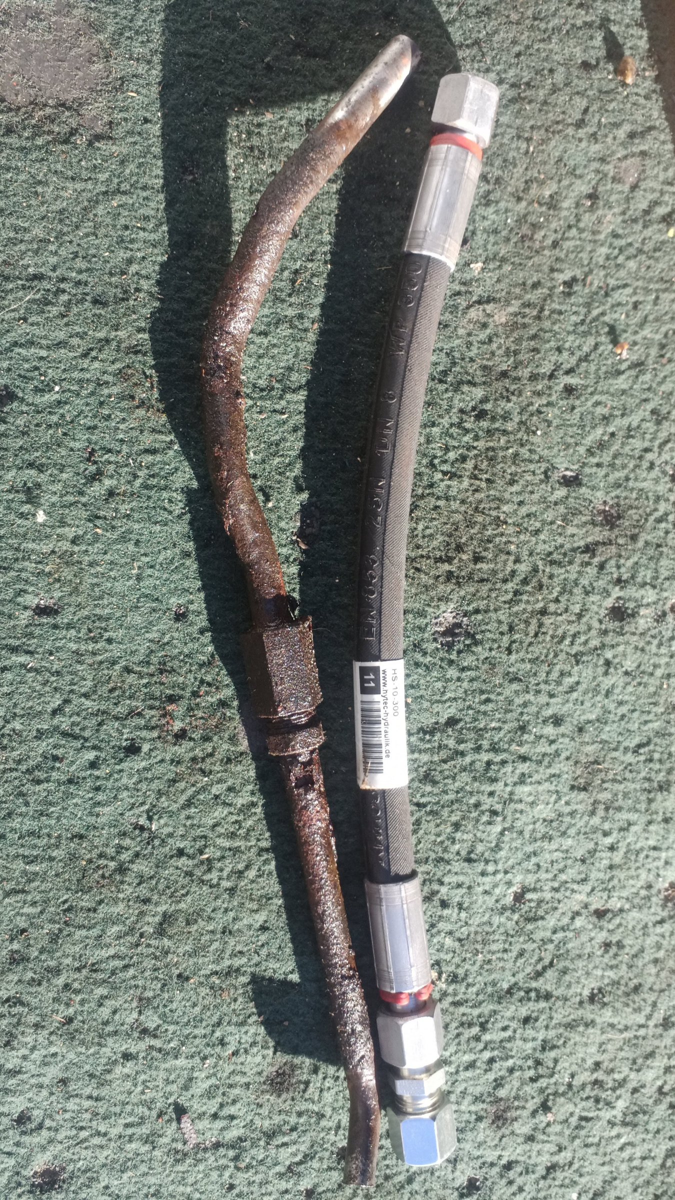

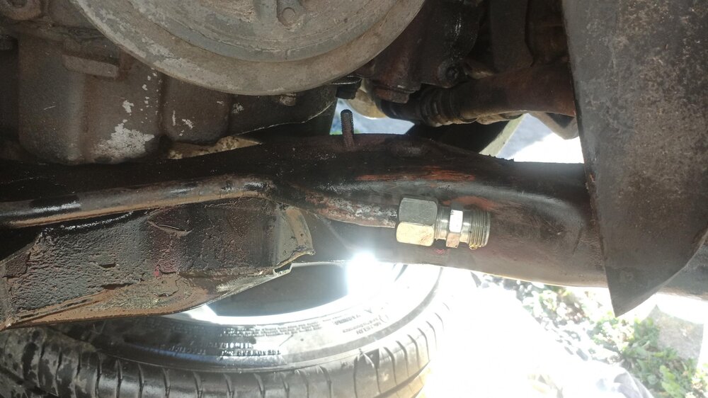

Da wir ja in einer Smarten Welt leben, habe ich die Servoleitung mal "Smart" wieder hergestellt.
Ca. 1 Std. Arbeit Kosten 15 Euro. Ja, das ist nicht die beste Lösung, aber eine Günstige.

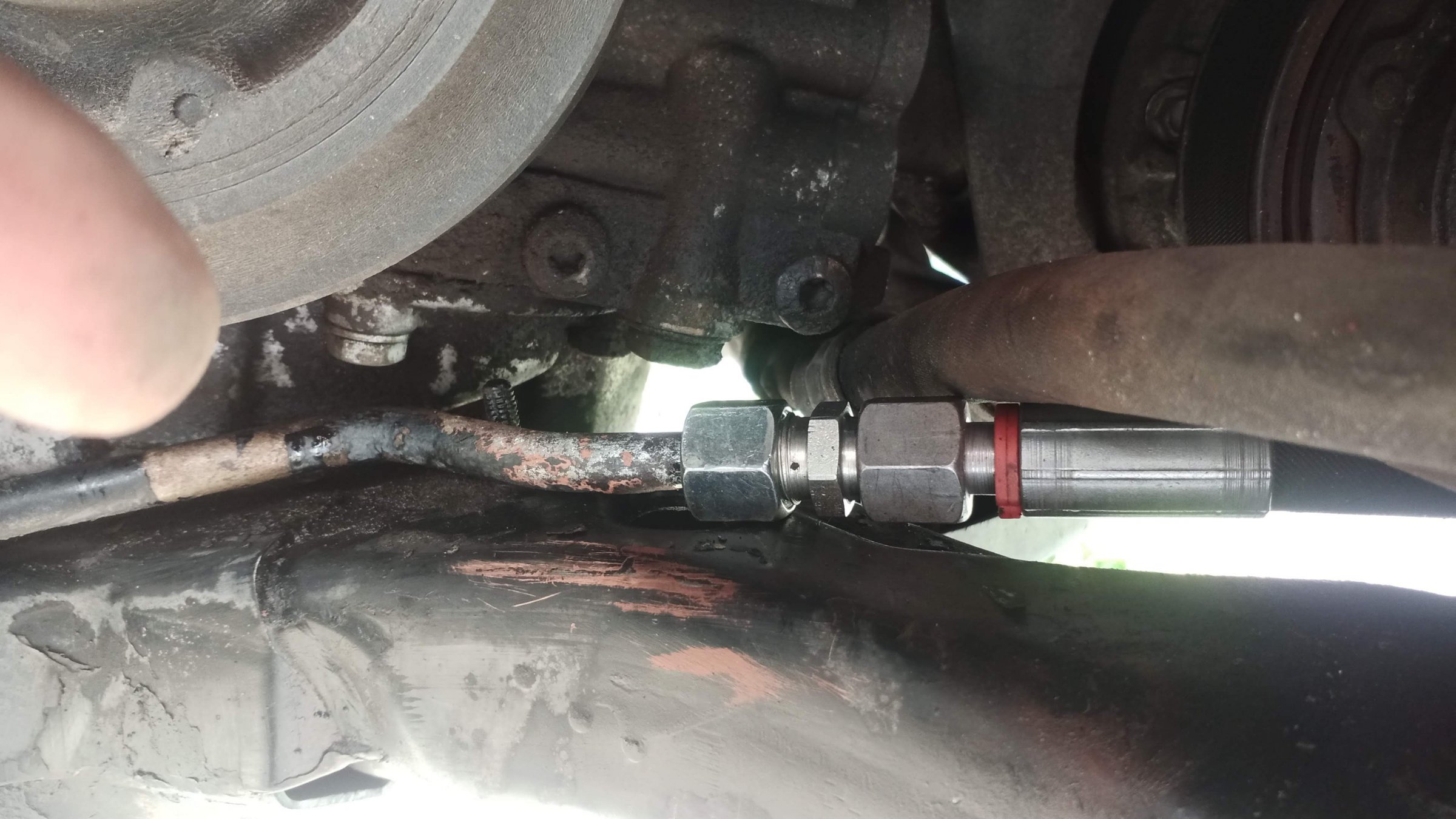

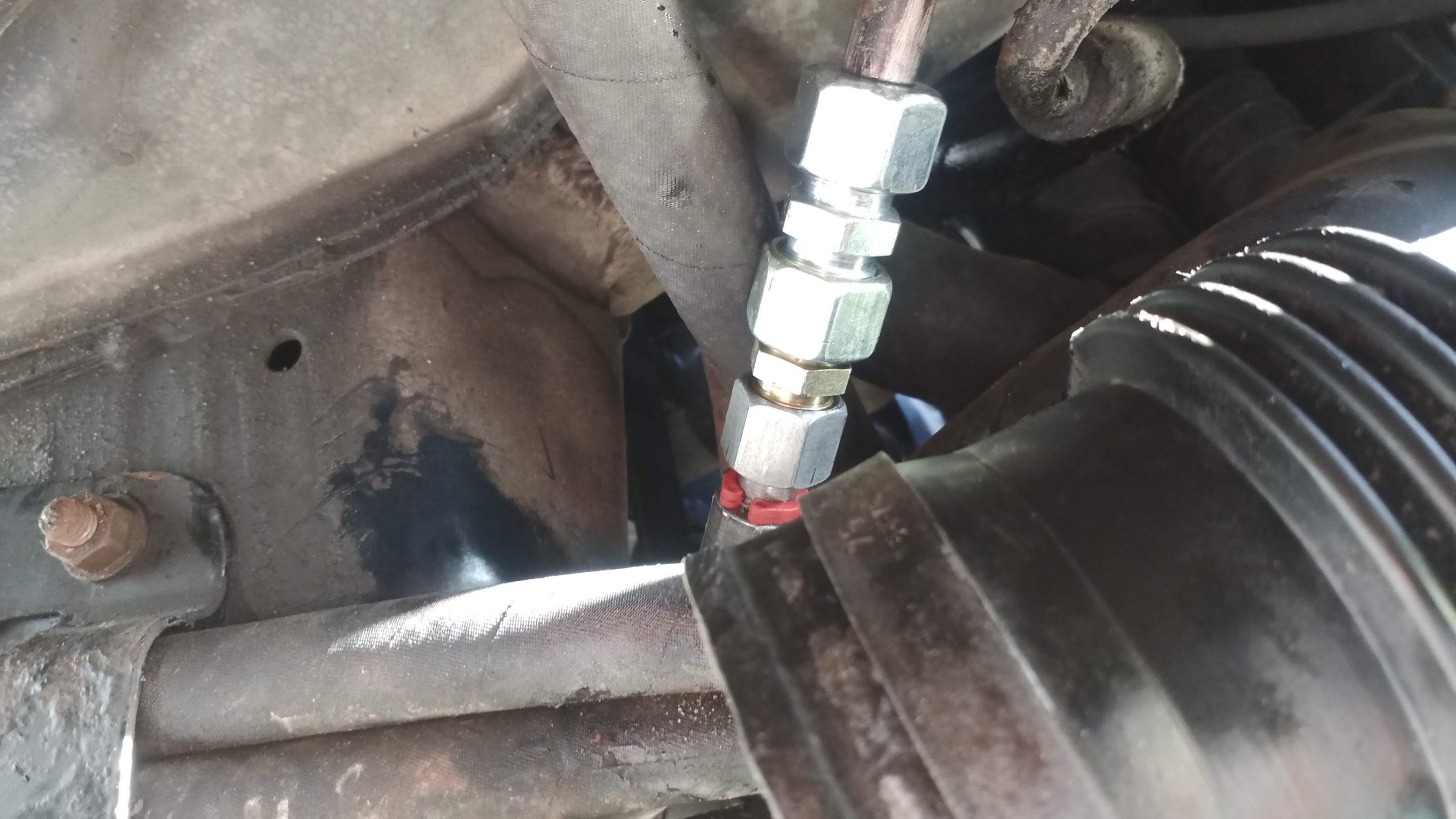

Arme Ölkühlerleitung. Denk dran, die Maschine bewegt sich da bei Lastwechseln ganz ordentlich.

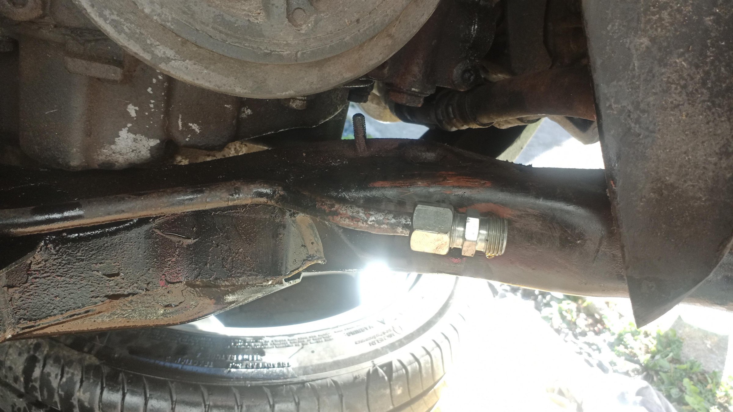

Wieso sieht der Hilfsrahmen auf dem Bild so verbogen aus?
Hm die Verlegung gefällt mir so auch nicht. Sieht schon recht "hemdsärmelig" aus...
Wenn du wirklich in "gesundem" Rohr verschraubt hast, kann das halten - Schneidringverschraubung (allerdings nicht mit Schlauch, sondern dem vorderen Teil der Ersatzteil-Leitung) habe ich vor 8 Jahren an meinem 9-5 auch verwendet und ist bis heute dicht.

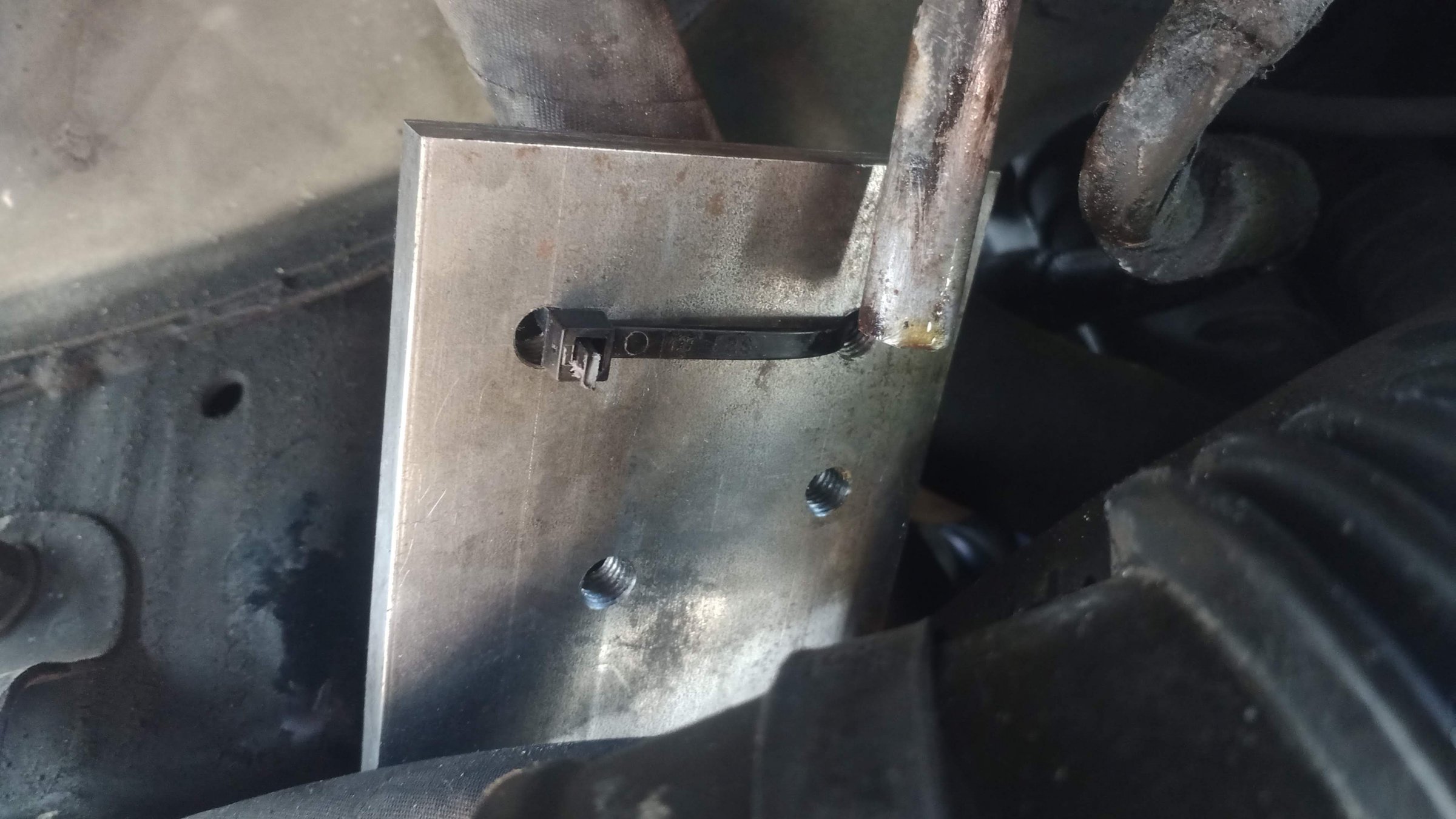

Und was ist die Platte in Bild 3, ein Schnittschutz beim Trennen der Leitung?
Hi, alles gut da ist noch ein Stehbolzen genau unter der Kurbelwelle. Die Beule ist eine optische Täuschung.
Gruß Harald
Ja, das ist ein Schnitt Schutz
