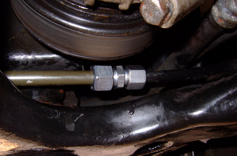

Ich hab mir damals, vor 8 Jahren, den Tausch der hinteren Leitung erspart, eben weil das mit so viel Aufwand verbunden ist
und eine passende Schneidringverschraubung zwischen den alten und den neuen Teil gesetzt, dort wo beide Teile unter der
Riemenscheibe zusammengesetzt sind, denn die originalen Verschraubungen von altem und neuem Teil passten nicht zusammen. upload_2022-6-23_21-17-54.png.1efc9747ff743f86077cae8cf6463d7a.png
Die Verbindung wurde nach dem Einbau einmal noch nachgezogen und ist bis heute dicht.

Als Alternative vielleicht:
Genau so sah meine erste Lösung auch aus. Vorne Rostig und hinten Top...
Man darf allerdings niemals erwähnen, dass man eine solche Verschraubung im Auto einsetzt, denn dort ist sie eigentlich nicht zulässig obwohl sie mit 630 bar das vielfache des Drucks in der Servo aushält.
Und wenn man sich akribisch an die Verarbeitungsrichtlinien des Herstellers hält sind die Dinger sofort und zuverlässig dicht.
Nur fing bei mir die "Ersatzleitung" wieder an zu Rosten... :mad:

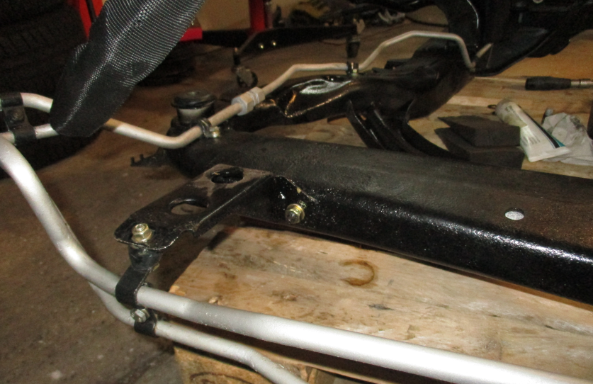

Also, wenn die komplette Leitung erneuert werden soll, würde ich das nach meiner Erfahrung nur mit komplett demontiertem Hilfsrahmen machen. Den runterzunehmen ist, wenn man es einmal gemacht hat, weniger dramtisch als es scheint - IMHO aber wirklich kein Job für den Parkplatz vorm Haus auf Auffahrrampen.
Kurz zusammengefasst aus dem Gedächntnis müssen vordere Abgasanlage demontiert, Traggelenk, Koppel- und Spurstange gelöst werden, das Kühlerpaket mit einem Gurt am Schlossträger aufgehängt und das Lenkgetriebe mit 2 Schrauben vom Hilfsrahmen abgeschraubt werden, dann den Motor an einer Traverse aufhängen (ja, manche lassen die weg - ich nicht) und das hintere Motorlager lösen (s. Hinweis dazu oben - ich arbeite da immer mit vielen 1/4"-Verlängerungen, und ich trenne sicherheitshalber auch immer das Schaltgestänge).
Dann kann der Hilfsrahmen mit seinen 6 Schrauben schon runter - beim Ablassen müssen nur noch die an ihm befestigten Leitungen (Servo, Klima, Ölkühler) gelöst werden.
Das Lenkgetriebe bleibt an der Lenksäule fixiert und wird aufgehängt - alternativ kann man es am Hilfsrahmen lassen und von der Lenksäule trennen (1 Klemmschraube im Innenraum - dann müssen beim Ablassen des Rahmens natürlich gleich die Leitungen getrennt werden).
An "Spezial"werkzeug wird eigentlich nichts gebraucht, was eine gute Mietwerkstatt nicht zu bieten haben sollte: Traverse, Getriebeheber, Abzieher, Drehmomentschlüssel.
Wenn man dann schon mal dabei ist, kann man natürlich noch Rost behandeln, die Hilfsrahmenbuchsen (Einziehspindeln samt Druckstücken nötig) und Koppelstangen erneuern...
Die Arbeiten kann man sich recht schön in den Videos auf Michas Schrauberseite vorher mal anschauen.
Ja, gerade wenn an den Stellen noch nie gearbeitet wurde, können natürlich hier und da festgegammelte Schrauben lauern - insgesamt war das bei meinem 2001er aber nur an einer einzigen Schraube der Stabihalterung der Fall (die man für diesen Job ja ja nicht unbedingt lösen muss).
Auch wenn man das noch nie gemacht hat, denke ich, kann man das ohne zu viele Zusatzarbeiten gut an einem Wochenende schaffen.

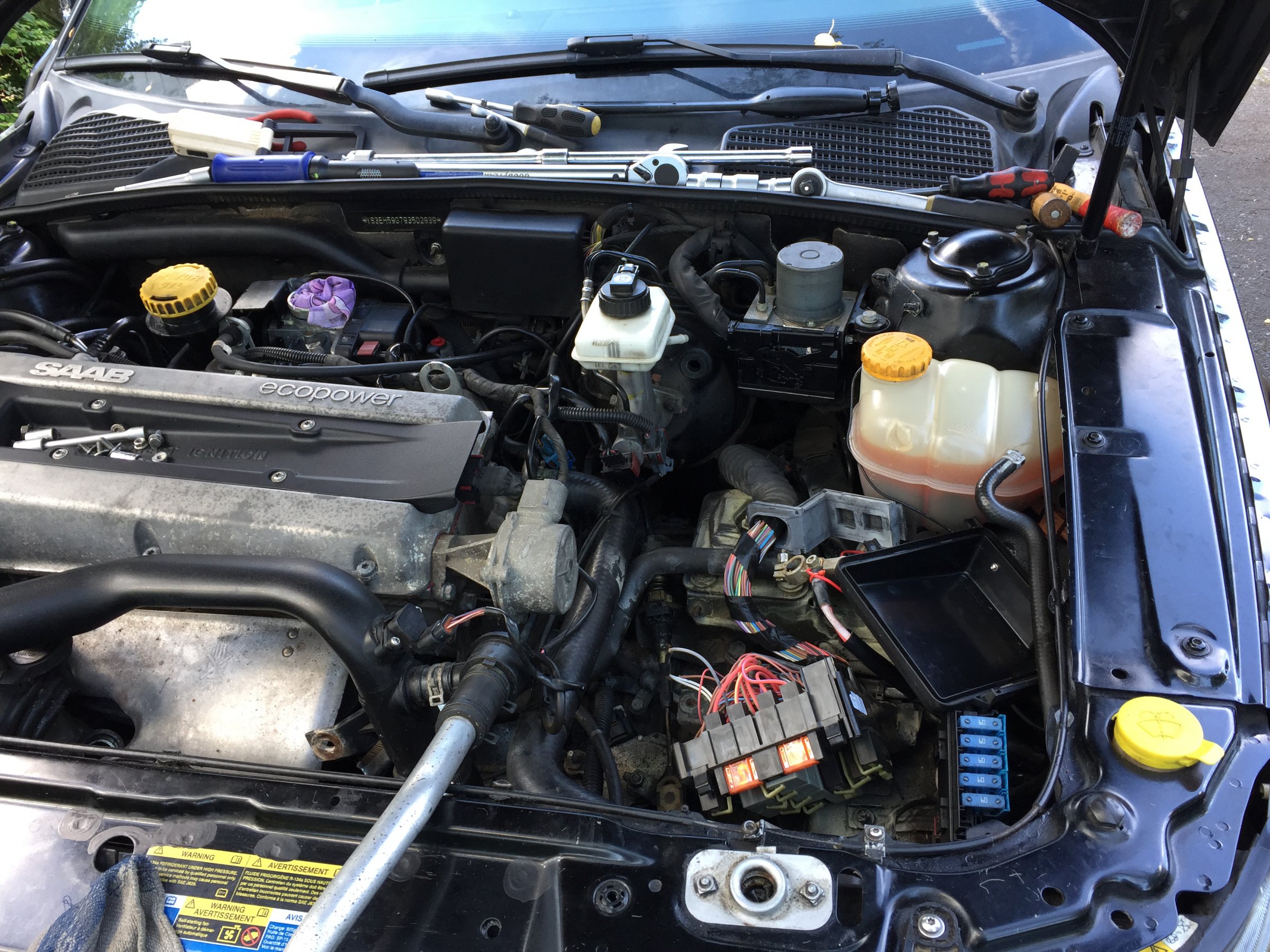

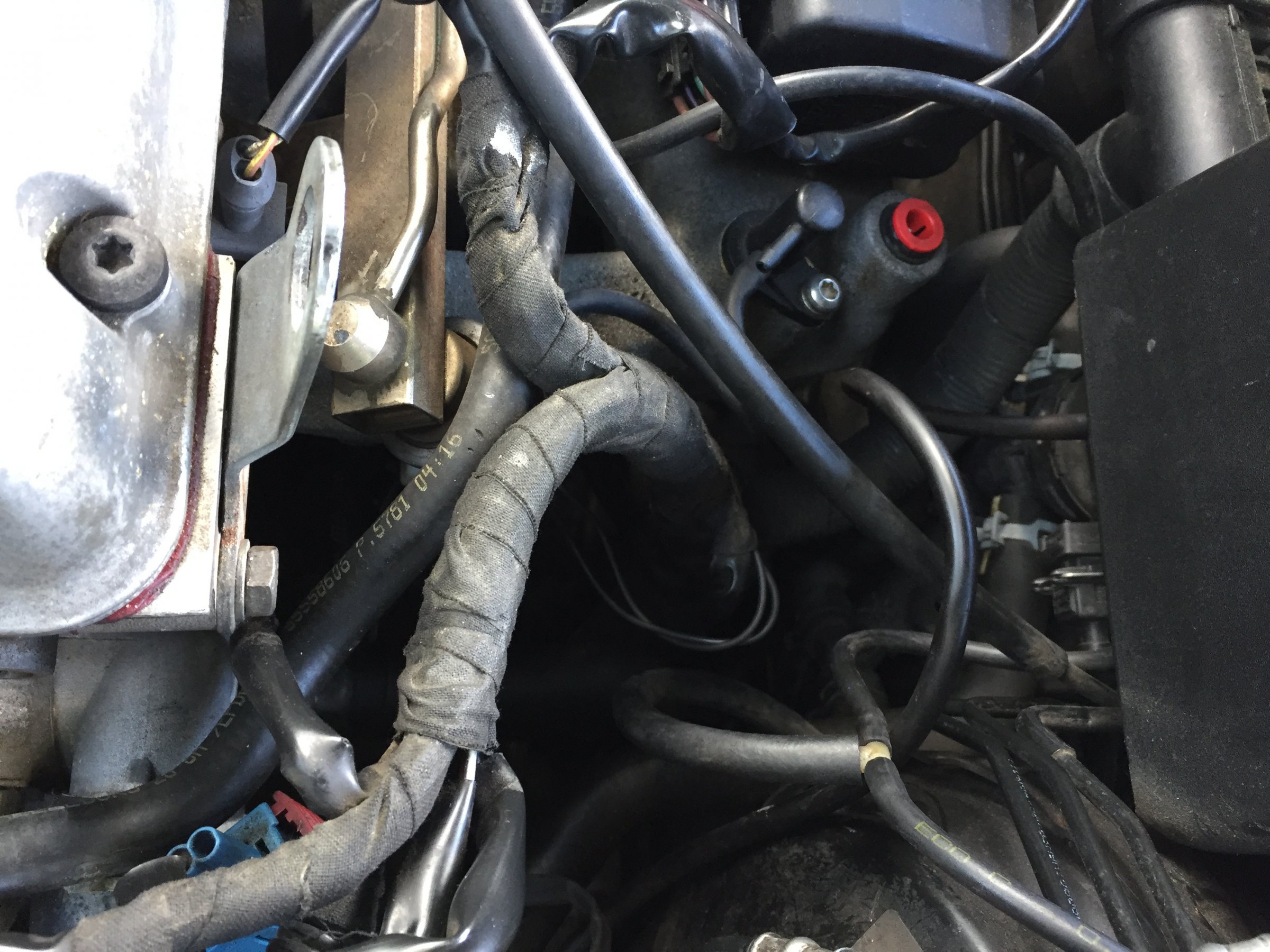

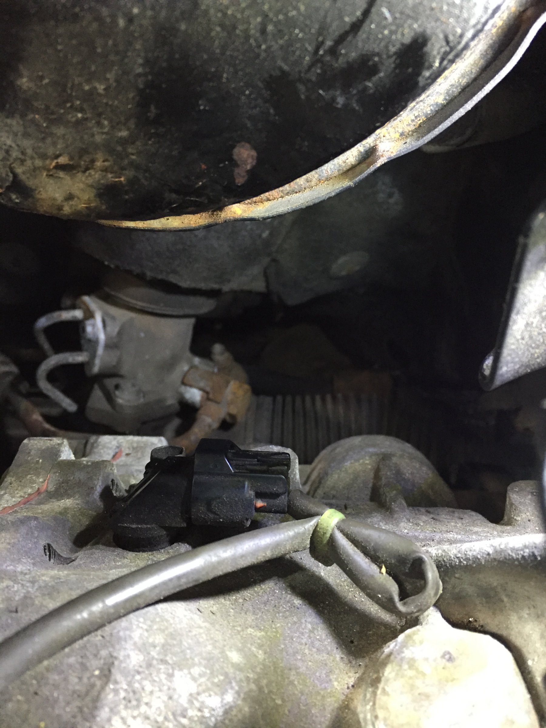

Also,bis zu update habe ich geschafft.:smile: Ich denke,mache ich langsam,kein Notfall.
Von unten passt nur mein Kopf dazwischen.Nicht viel zu machen.Von oben habe ich alles demontiert,was ohne grosse Aufwand möglich war.Es war gut,dass ich beim Öldruckschaltertauschen vor zwei Wochen den blöden Kabelbaumhalter demontiert habe.Der hat mich immer bei Reparaturen gestört.Das ist jetzt wesentlich mehr Spielraum dadrin.Auf den Bildern kann man sehen.Die Rücklaufleitung scheint es kein Problem von oben zu wechseln.Beim Zulaufleitungsanschlüss ist es schwieriger.Ich konnte aber Ringschlüssel aufsetzen und sogar etwas die Schraube drehen.Mit einer schmalen Hand kann man blind auch was machen.Übrigens,was für Drehemoment für die Hohlschrauben sein muss ?Die wurden gar nicht fest angezogen.Ich habe erst langsam probiert,ob ich die alle Verbindungen gut erreichen und lösen kann.Zum Schluss war Problem nur mit der Leitungsbefestigung,rechte Seite.Das ist so eine Schelle.Ich dachte erst,dass sie mit der Verschraubung von Lenkgetriebe befestigt ist.Falsch gedacht.Mit grosser Mühe abgeschraubt.Was für Drehemoment war es?Mein grosser Schlagschrauber von Dewalt hat es nicht gepackt.(es gab davor keine Probleme).Na gut.Dann kommt riesen Drehemomentschlüssel von Good Year in Einsatz.Zusammen haben wir es geschafft.Es war aber umsonst.Die Schelle ist irgendwoanders geschraubt.Das sieht man von oben nicht.Na gut.Ich schaue es von unten.Das ist extra ein blödes Schräubchen dabei.Mit verschiedenen Schlüsseln habe ich versucht abzuschrauben.Ohne Erfolg.Es war schon spät,die Sonne war hoch und das Bierchen hat auf mich im Kühlschrank gewartet.Ich habe alles ins Auto reingeschmiessen,die Batterie angeschlossen und den Saab sicher verlassen.Ich schaue noch morgen weiter.Aber bin ich auf 66% :smile: sicher,dass es von oben klappen könnte.Ist's ja auch gewöhnlicher.:smile: Übrigens,noch eine Frage,nur zur Sicherheit.Hat eine Hohlschraube kleinere Durchmesser?Ich frage,weil ich verschiedene Dichtungen dazu habe.Und mit der Rücklaufleitung.Es sieht man nicht so schön von oben.Ist die eventuell auch irgendwo an Hilfsrahmen befestigt?.Ah ja.Manchmal ist es hilfsreich die Michas Schrauberseite anzusehen,aber,meine Meinung,das geschieht alles,wie in einer Schule.Von lebendigem Auto getrennt.Im meinen Fall ist es nur wenig zu gebrauchen.
Bearbeitet von 9-5alex

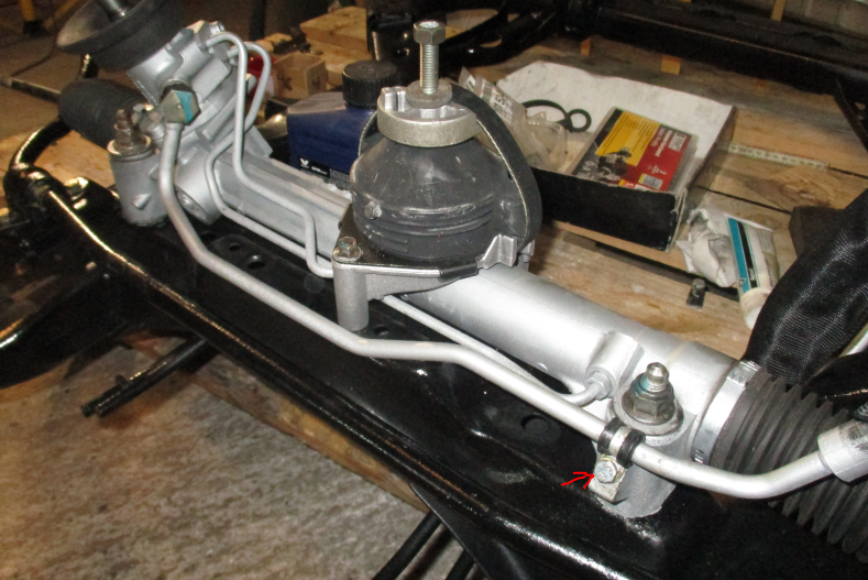

Es ist vielleicht nicht so deutlich zu sehen.Wenn es morgen alles gut klappt,mache ich noch welche.
Du meinst sicher diese Halterung - ja, im eingebauten Zustand schwer zu sehen, dass die Schelle unterhalb schräg separat befestigt ist:
Drekmoment für das Lenkgetriebe, falls du das meinstest, sind nur 95 Nm.
Und solltest du die Schraube raus genommen haben, nutze die Gelegenheit und fette den Schaft!
[ATTACH=full]215798[/ATTACH]
