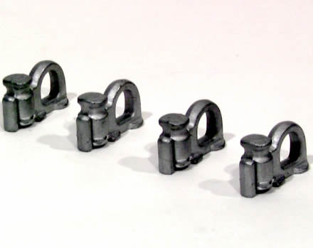

Die Zurrösen bis MJ 2005 (9-5er) haben die Saab Teilenummer 400126322. oder genauer: Zusatzösensatz für Kofferraumboden zum befestigen der Ladung, 9-3 (2004-2006) 4/5-türer, 9-5 (1999-2005) 5-türer,
BILD 400126322
http://www.saab-cars.de/attachments/9-5-i/114797-zurroesen-fuer-9-5-kombi-als-ersatzteile-400126322.jpg
Die hier genannte Nr. 12767394 ist die Befestigung ab MJ 2006 (9-5er) und sieht baulich auch anders aus.
BILD 12767394
http://www.saab-cars.de/attachments/9-5-i/114798-zurroesen-fuer-9-5-kombi-als-ersatzteile-12767394.jpg

Die Originalteile habe ich in Winter auch gesucht, aber erst jetzt gesehen.
Attaching Ring (2006-2009)
https://www.esaabparts.com/saab/parts/12767394
Load Anchorage (1999-2005)
https://www.esaabparts.com/saab/parts/400126322
Daher hatte ich mir diese baugleichen bestellt.
Passen beide und sind sicherlich die gleiche Qualität wie die Saab-Originalteile.
https://www.grube.de/p/airline-fitting-single-stud-mit-ring/P40-403-01/
https://www.grube.de/p/airline-fitting-double-stud-mit-ring/P40-403-02/
Gibt es auch auf anderen Plattformen zu kaufen.
https://www.ebay.de/itm/271006396394
https://www.ebay.de/itm/280831183932
