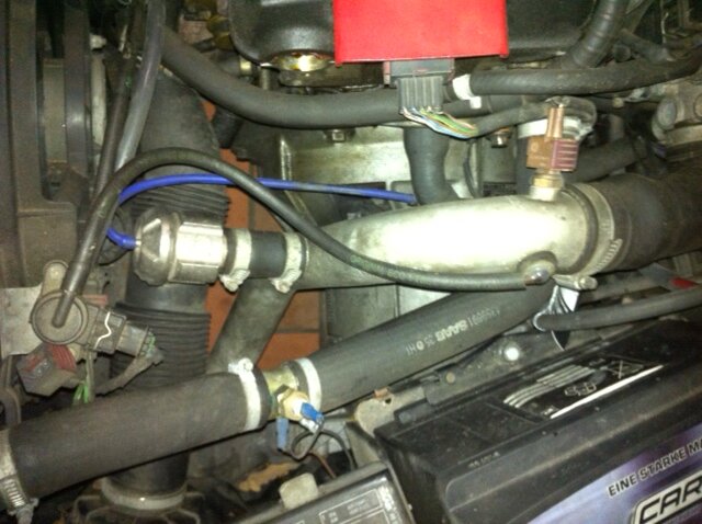

Das hat man nun davon, wenn man einen so zuverlässigen Wagen im Fuhrpark hat: Man schaut einfach zu selten unter die Haube, so dass man dann manchmal gar nicht mehr weiss, wie's darunter so aussieht.
Jedenfalls habe ich mich getäuscht. Die Modifikation, die der freundliche Herr H. aus (seinerzeit) B. wohl vorgenommen hat, ist tatsächlich die unten auf dem Photo ersichtliche. Der obere, eigentlich ans Kompressorgehäuse führende Schlauch vom APC, führt hier an die "Delivery Pipe", die vom LMM zur DroKla führt. Dazu wurde die "Delivery Pipe" angebohrt. Ich denke mal, dadurch sollen Druck- oder Luftmengenveränderungen vom System dichter an dem Ort registriert werden, wo sie etwas ausmachen, nämlich im Verbrennungsraum. Wodurch dann wohl ein besseres Ansprechverhalten realisiert werden soll. Ich hatte das vor Jahren mal kurz rückgerüstet (Verschluss der zusätzlichen Bohrung, Schlauch wieder an den Kompressor), konnte aber, wie gesagt, keine Veränderung feststellen und habe schliesslich die Modifikation einfach so belassen.
Wie war das doch gleich, Druck in einem Geschlossenen System überall gleich:rolleyes: Zumal hat der Herr aus dem Allgäu nicht berücksichtigt das die Steuerung des APC's mittels Werten des Mapsensors gesteuert wird? der Schauch nur den Druck haben muß, um den Aktuator vernünftig zu betätigen.

Auch wenn man dem Herrn nicht uneingeschränkt wohlgesonnen gegenübersteht, denke ich mal, dass sich so simple physikalische Grundsätze auch im Allgäu herumgesprochen haben werden. Wir reden hier aber über sich mitunter recht schnell ändernde Druckverhältnisse in einem geschlossenen (und ziemlich verzweigten) System, und da wird wohl die Annahme gewesen sein, dass es Sinn macht, den Luftdruck möglichst nahe am Ort der Verwendung statt am Ort der Entstehung abzugreifen. Stichwort "Turboloch", oder so...
