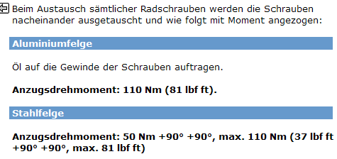

Ja, es gibt teilweise Vorgaben der Hersteller, aber auch die sind gerne unvollständig. Siehe Saab.
Bei Alufelgen soll also das Gewinde geölt werden. Warum bei Stahl nicht? Und zu den Anlageflächen gibt es keine Anweisung.
Und der ADAC schreibt dazu "Die Verwendung von Öl oder Fett an den Schraubgewinden ist grundsätzlich unzulässig.", widerspricht damit also direkt der Anweisung von Saab.

[ATTACH]133301[/ATTACH] (Das sollte ein zur Diskussion erlaubtes Zitat sein)

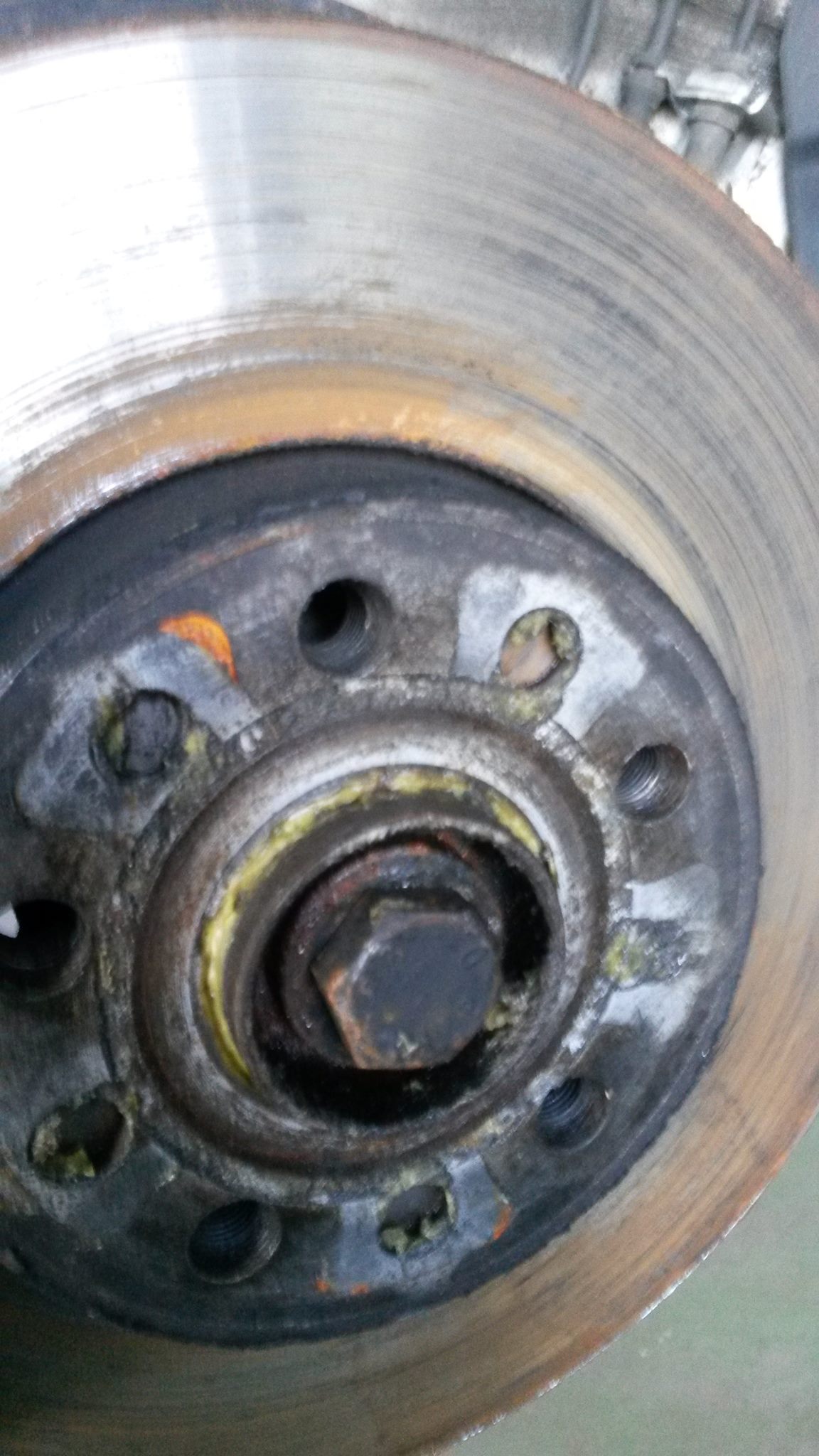

Beim fetten der Radnabe nur den Stummel der in die Felge geht mit Radnabenpaste einstreichen, ein no go seht ihr auf dem Bild..... Golf 5 hart breit im GTI Look mit kleinen Diesel Motor.
