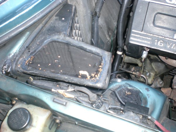

Fliegengitter draufkleben !!! http://www.saab-cars.de/attachments/99-90-900-i/100089-noch-2-jahre-bis-zum-h-kennzeichen-sinnvoll.jpg
Erstaunlich wieviel Platz im Saab ist wenn alles raus ist. :smile:
Filter erstmal grundgereinigt. Der Einsatz müsste erneuert werden. Hat wer einen im Angebot ?
Wasser tritt innen unten an der Dichtung aus wenn man von innen gegen das Gehäuse drückt. Bevor ich aber anfange das Teil auszubauen warte ich erstmal ab was der jetzt fällige TÜV ergibt.

Du suchst einen neuen Innenraumluftfilter? (denn ein gebrauchter lohnt da nicht, wenn er nicht gerade letzten Monat erst neu gekommen ist...)
Die gibt es ganz gewöhnlich im Teilehandel... skandix.de, skanimport.de als erste direkte Adressen - und im nicht spezialisierten Autoteilehandel u.U. doch bestimmt auch zu erhalten.
NeNe StRudel, ich such den Einschub in den der Filter reinkommt. Der vorhandene wird nur noch durch Klebeband zusammengehalten.
