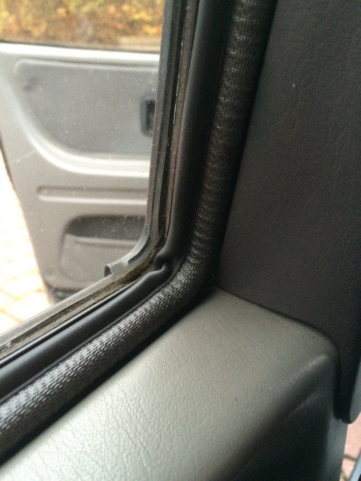

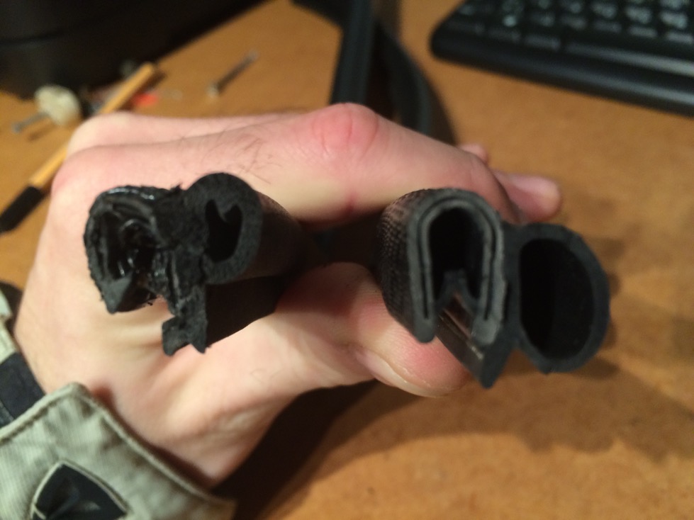

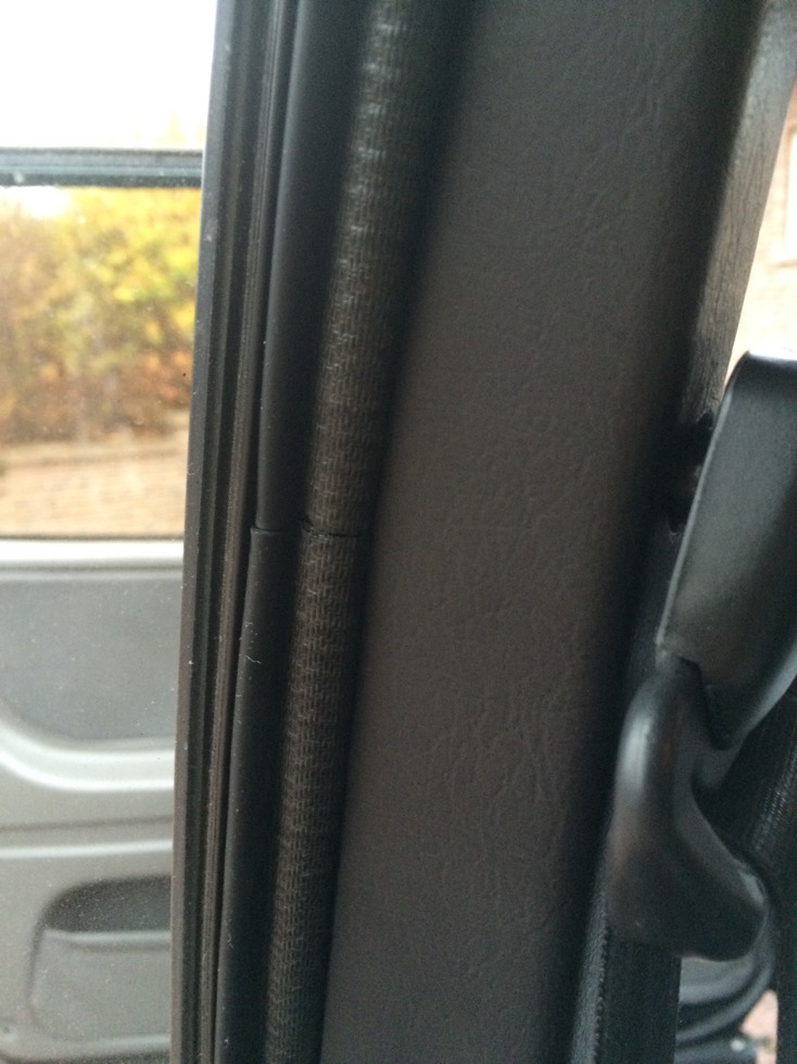

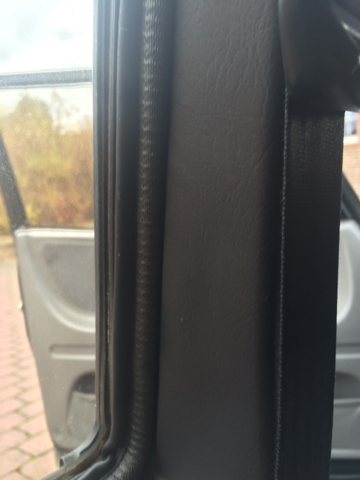

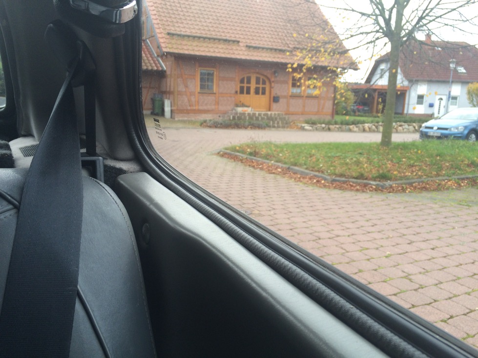

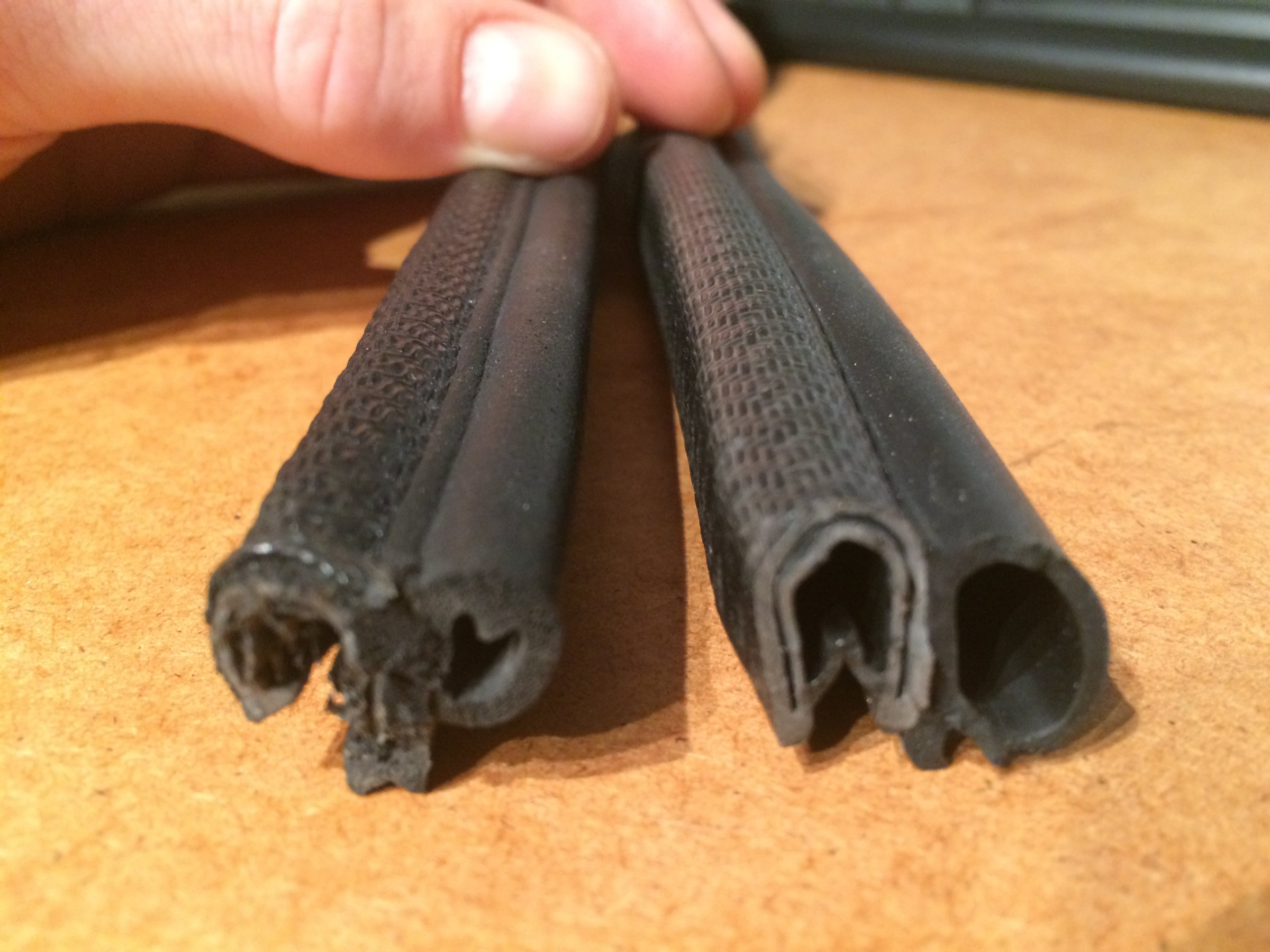

Also hier mal ein paar Fotos zum Vergleich. Lindexx hat Recht: Die Dichtung ist natürlich gequetscht an der besagten Stelle. Allerdings tut das der Dichtigkeit bei mir momentan "noch" keinen AbbruchIMG_2608.jpg.9c1a22013bb88882ff47dc74777f7ac6.jpgIMG_2612.thumb.jpg.8521354c7ea0036927f41dd0493be697.jpgIMG_2614.thumb.jpg.70d986df1f2e9ca936a09280c50b8a61.jpgIMG_2624.thumb.JPG.e7d051f92f2cfa6044b8d75568e87593.JPG
Auf den letzten beiden Bildern ist links die alte Dichtung und rechts die Neue abgebildet
Ach und hier noch einmal meine Schnittstelle
