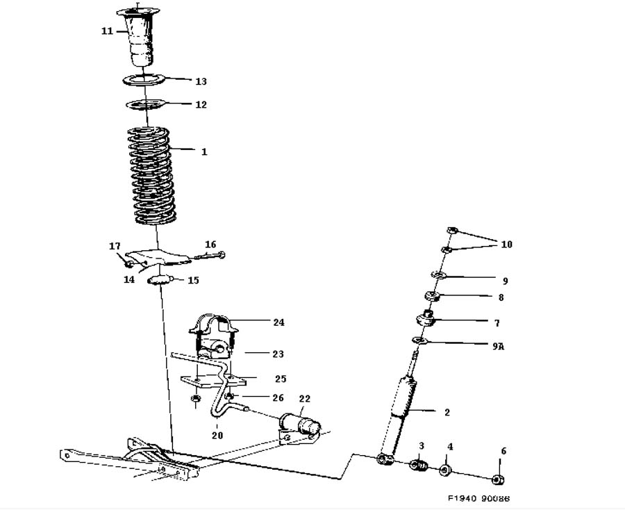

Definitiv JA! Die Zwischenscheibe (Ofiziell "Federteller") gibt es in zwei Varianten:
8921108 (alle Modelle mit Automatik und 5-Türer mit Manuell
oder 8919862
Der Federteller (Nr. 12) unterstützt die Feder.
Der Spacer Ring hat die Nummer 8933889. In der Zeichnung Nr. 13.

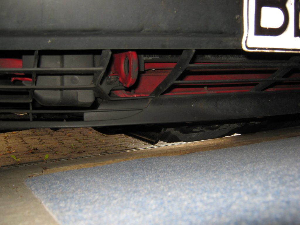

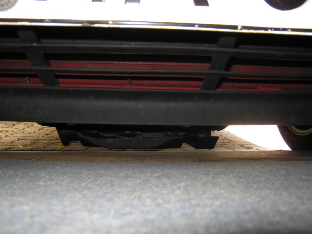

ZITAT: "beim heftigen Einfahren"...was bedeutet das?? Wie schnell fährst Du da rein?? und WENN die Abschleppöse bei so einem Manöver am Boden schrappt, dann schau mal an deinem Auto nach der Ölwanne (ode die Streben davor) Ist die schon Platt??.....
Mea culpa !
Ihr habt recht ! Danke !
Nix Abschleppöse, sondern der Motorschutz setzt auf, wenn ich nicht homöopathisch dosiert rein- oder rausfahre.
Mit dem 9K komme ich eh nur rein, wenn ich den Übergang von der Garagenschräge unter den Rädern mit Brettern auffüttere.
Zum Beweis , daß Ihr alle recht habt, anbei Bilderchen der falschen und richtigen Stelle !
