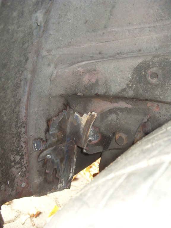

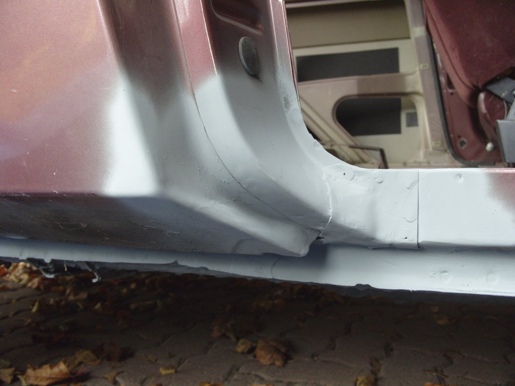

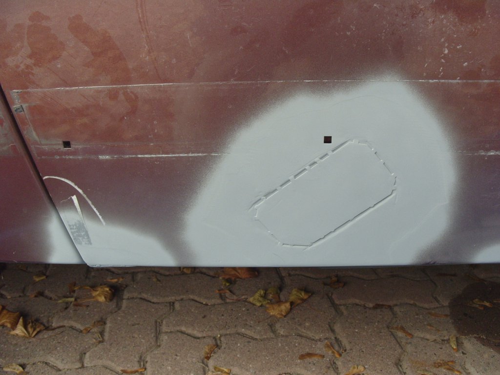

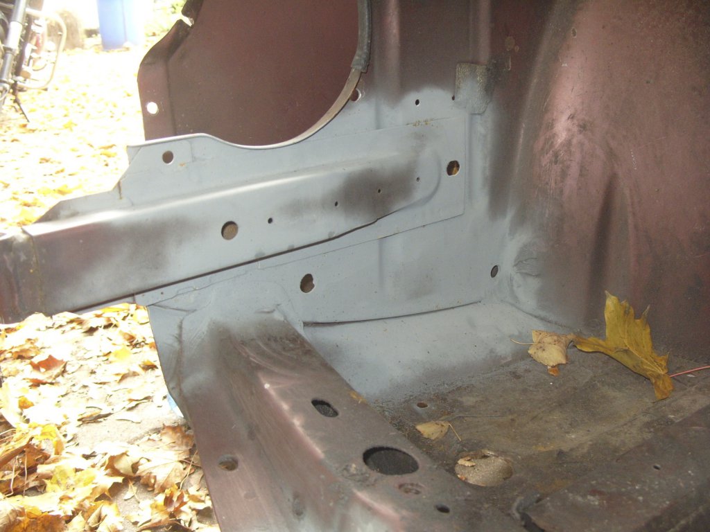

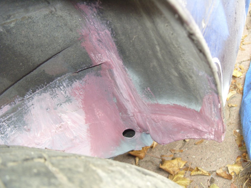

No.5 beim Karosseriebauer. Einige Stellen sind schon geschweißt und versiegelt, andere noch nicht. Ich denke, ein kleiner Rundgang mit den typischen Stellen ist für zukünftige Steilschnauzer-Interessenten von Vorteil, wenn es um eine erste Begutachtung geht.
Ich fange mal hinten an, taste mich dann in Richtung Beifahrerseite kreisförmig um den Wagen...

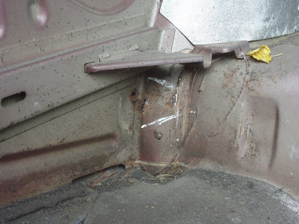

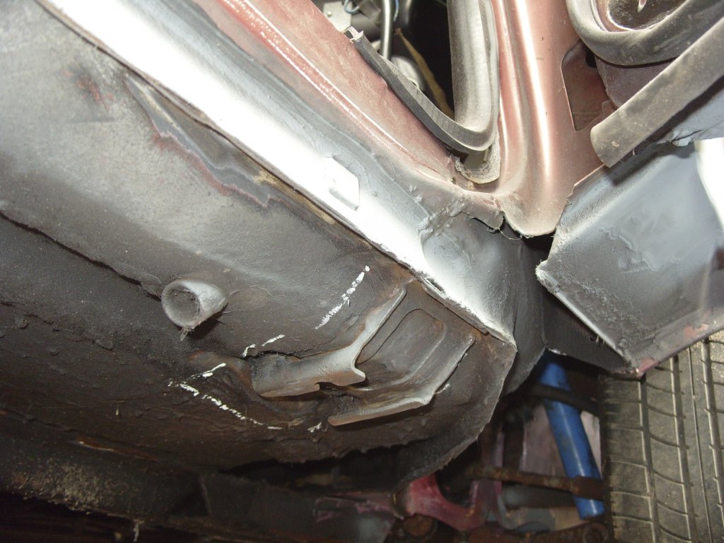

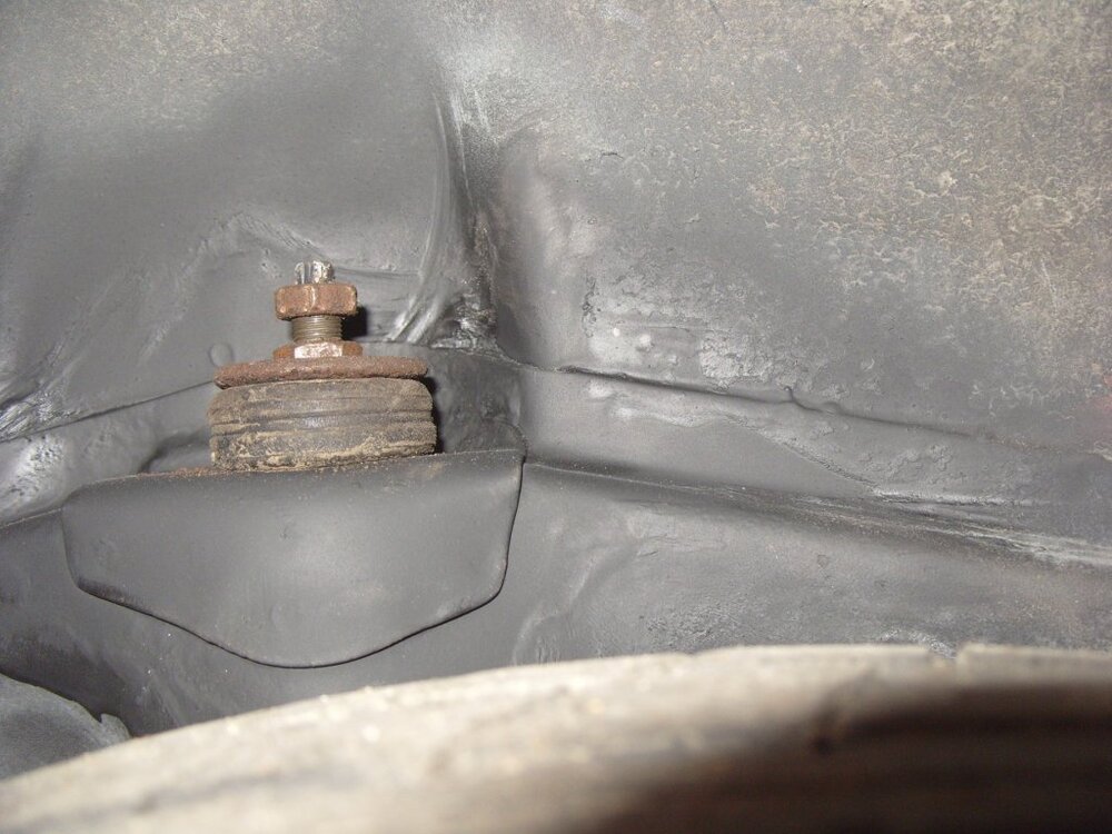

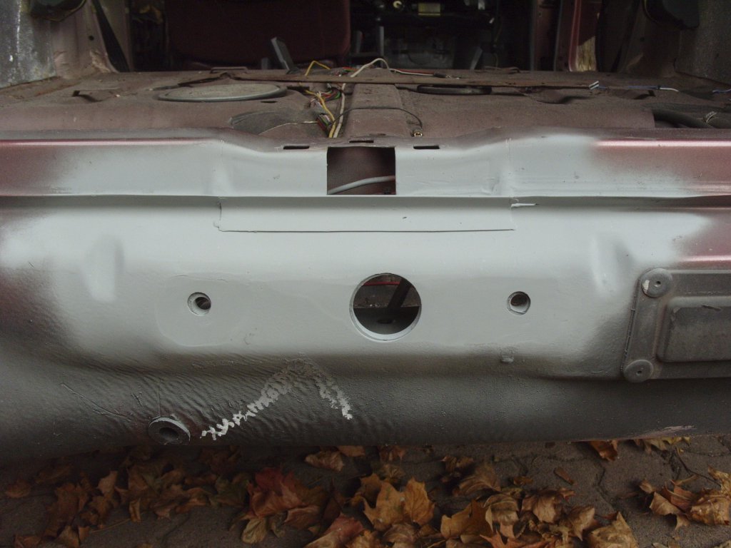

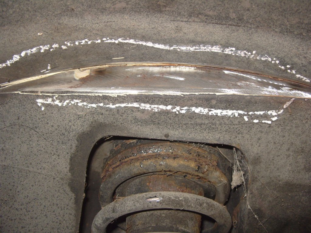

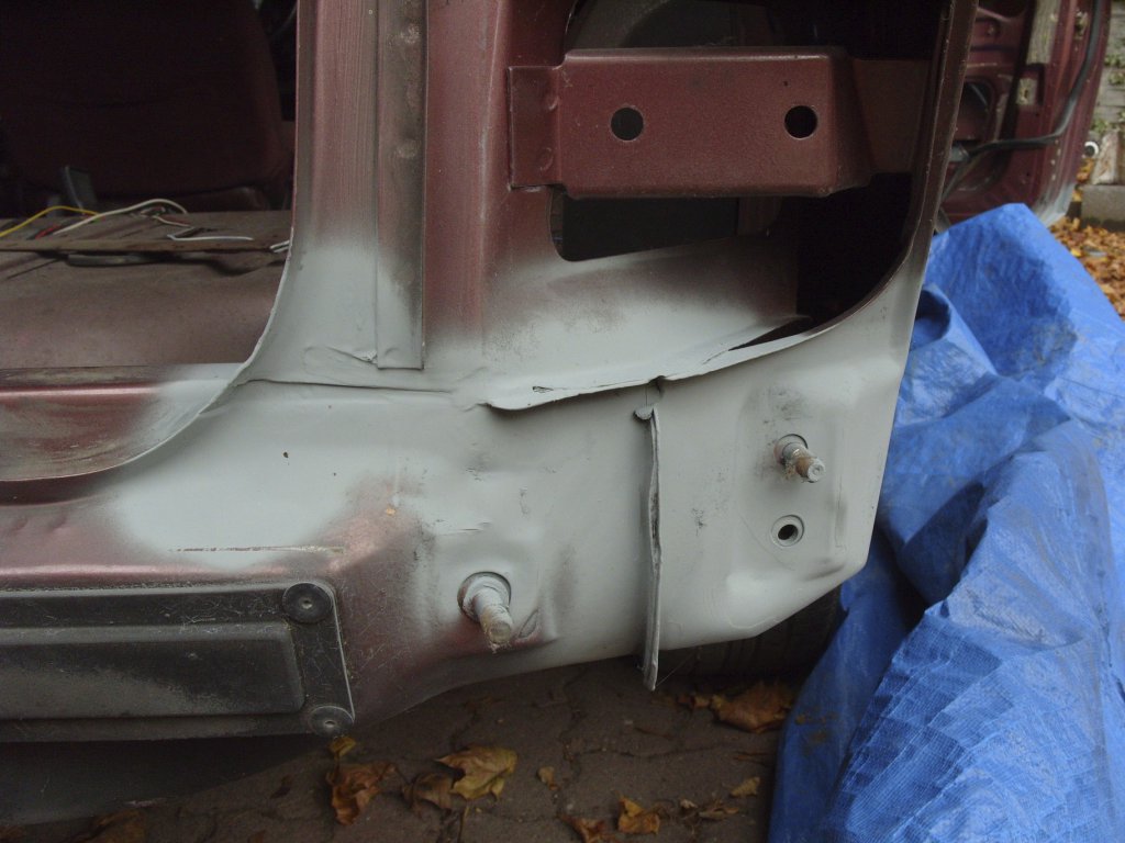

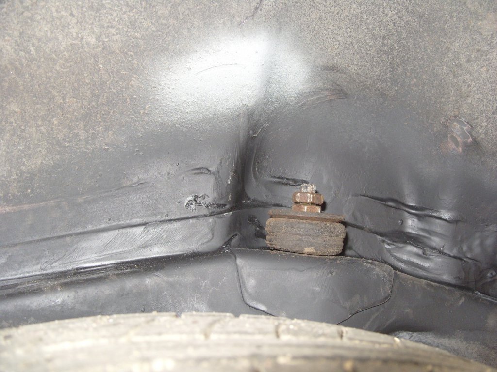

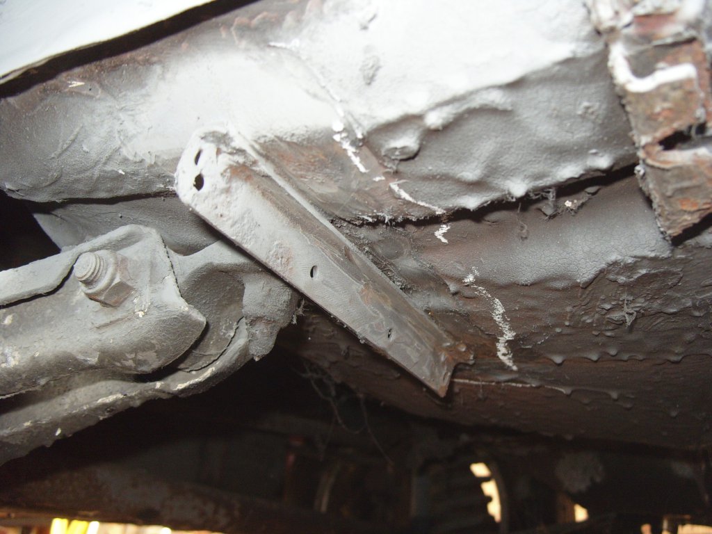

Die Ecken im unteren Kofferraum sind die Gegenstücke zu den oberen Stoßdämpferaufnahmen. Hier ist besondere Sorgfalt bei der Restaurierung angesagt. Bestenfalls HA und Stoßdämpfer ausbauen, und den "Hohlraum" von unten strahlen (mit der Drahtbürste kommt man da nicht ran!). Die Durchrostungen beginnen hier immer von unten sowie auf der Traverse im Radkasten, und setzen sich später bis in den Innenraum (seitliche Auflieger der Rückbank) fort.

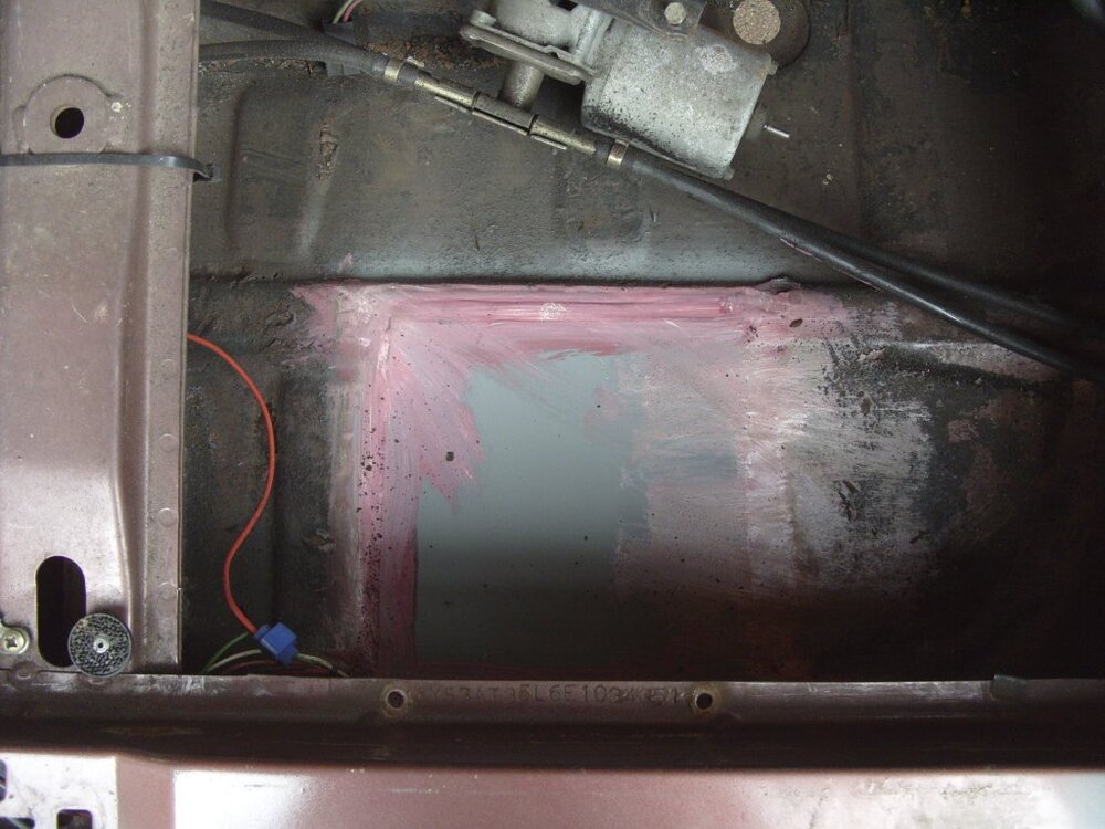

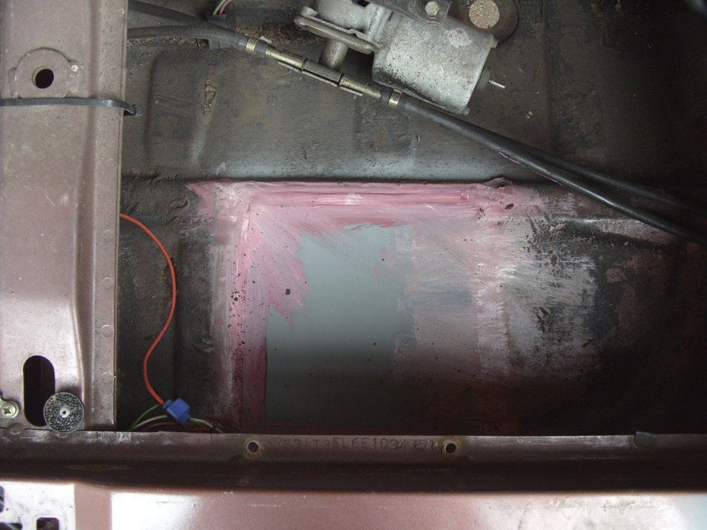

Der Kofferraumboden ist meistens auf der rechten Seite unter den angeschweißten Klemmbügeln für das Warndreieck durch. Hier hilft meistens nur austrennen und neues Blech einschweißen.

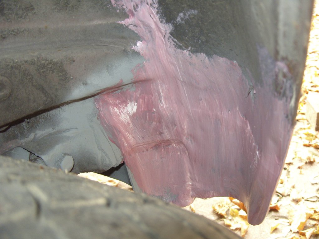

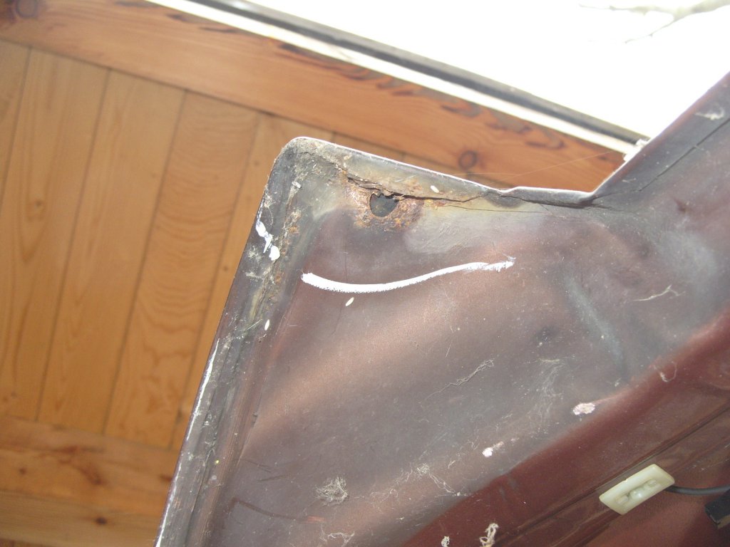

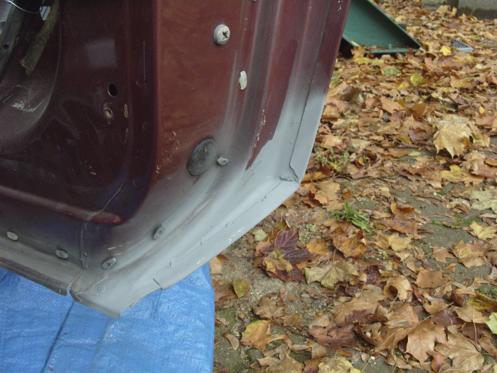

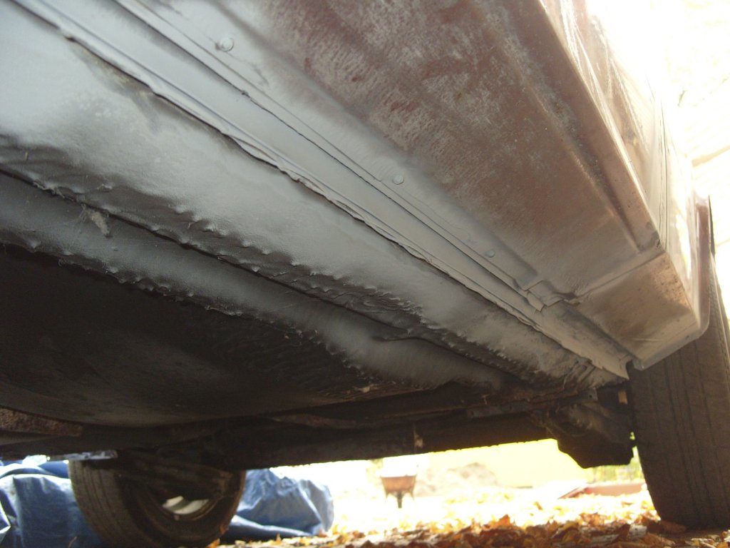

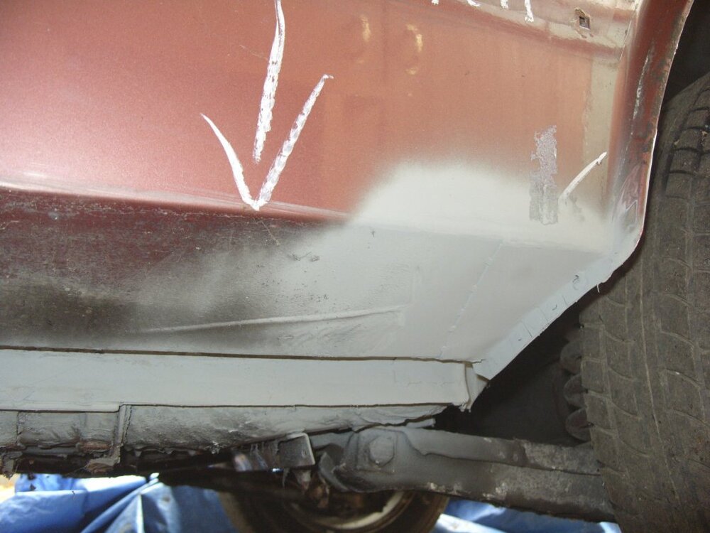

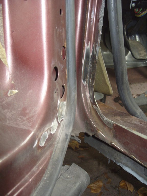

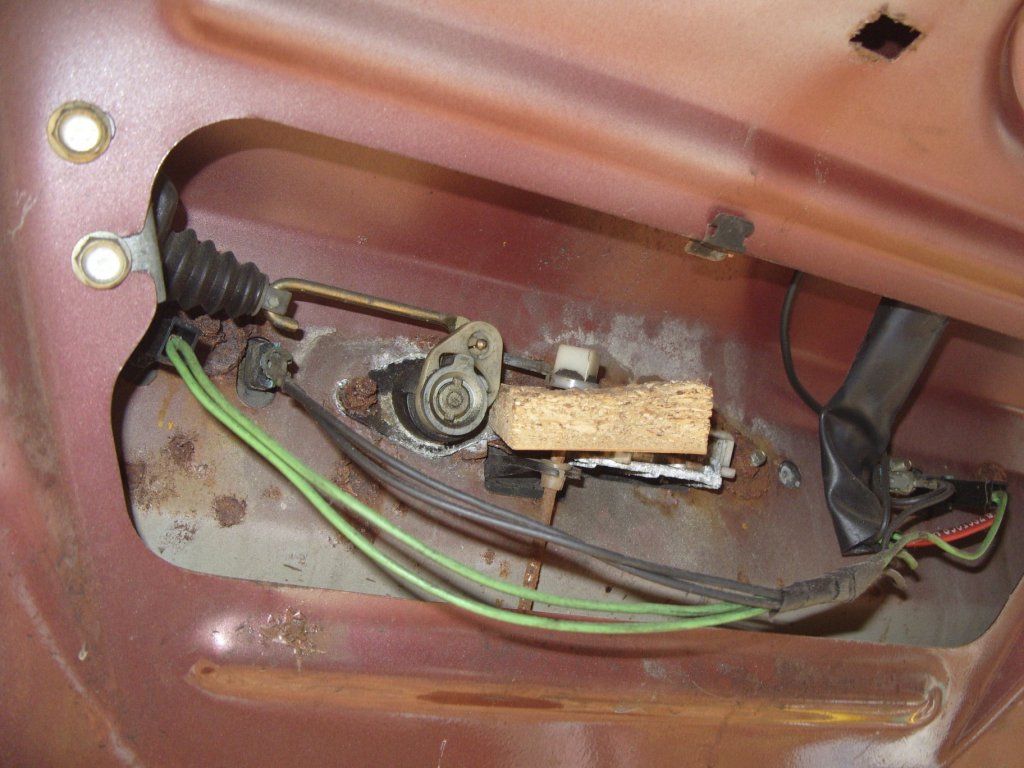

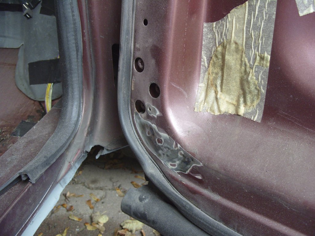

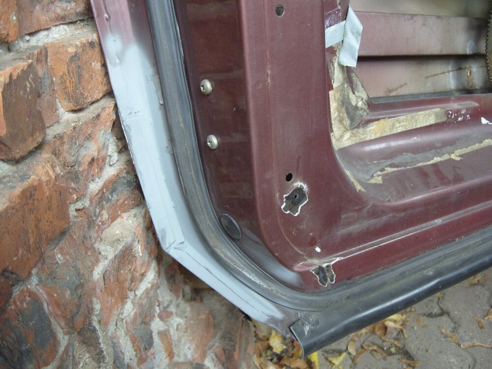

Ich hatte Glück - bei meinem Exemplar waren alle äußeren Radläufe in sehr gutem Zustand. Da brauchte nichts geschweißt zu werden. Dafür traf es die Beifahrertür mit von innen durchgreifendem Rost. Es ist immer das gleiche Bild: die Bitumenpappen auf der Türinnenseite lösen sich an der oberen Kante, Wasserstau ist vorprogrammiert und frisst sich langsam durch das Blech. Hier hilft nur großzügiges ausschneiden und einschweißen eines Bleches. Dafür sind die Unterkanten der Türen im Gegensatz zu den Schrägschnauzern meist in rostfreiem Zustand. Oxidation findet dafür gerne im Falz der hinteren Türkante aufsteigend bis zum Schloß statt. Bei wenig Rost hilft aufbiegen des Falzes, beliebige Rostbehandlung und danach beherztes zukneifen mit der Zange. Bei No.5 hat der Schlosser lieber ein paar neue Bleche angesetzt.

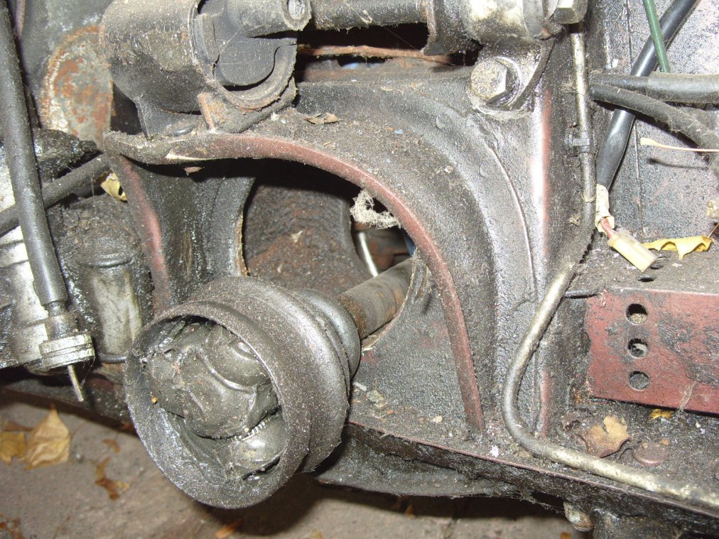

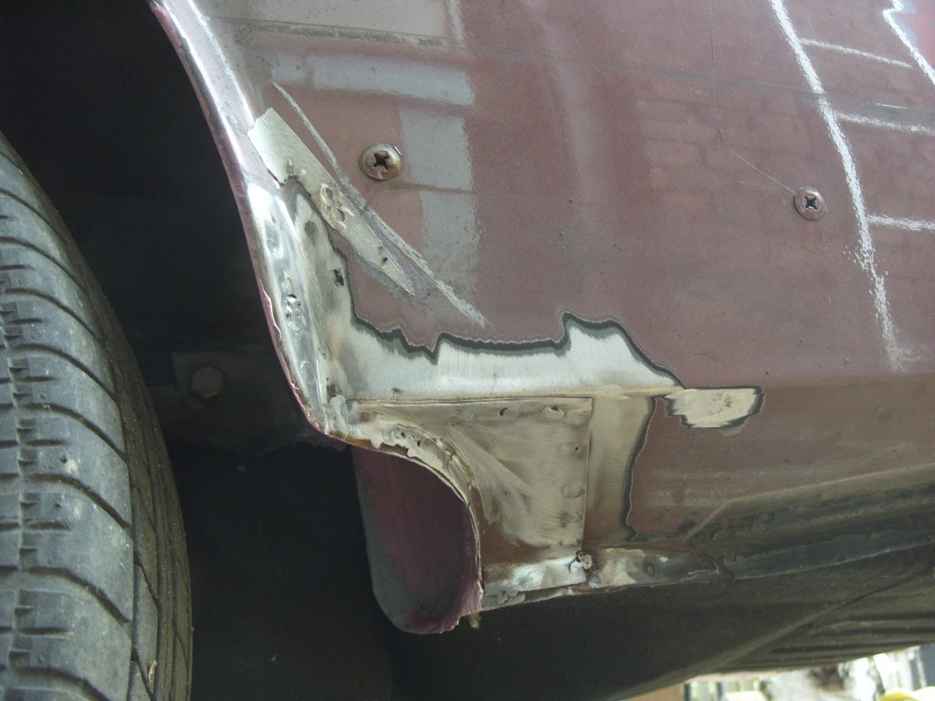

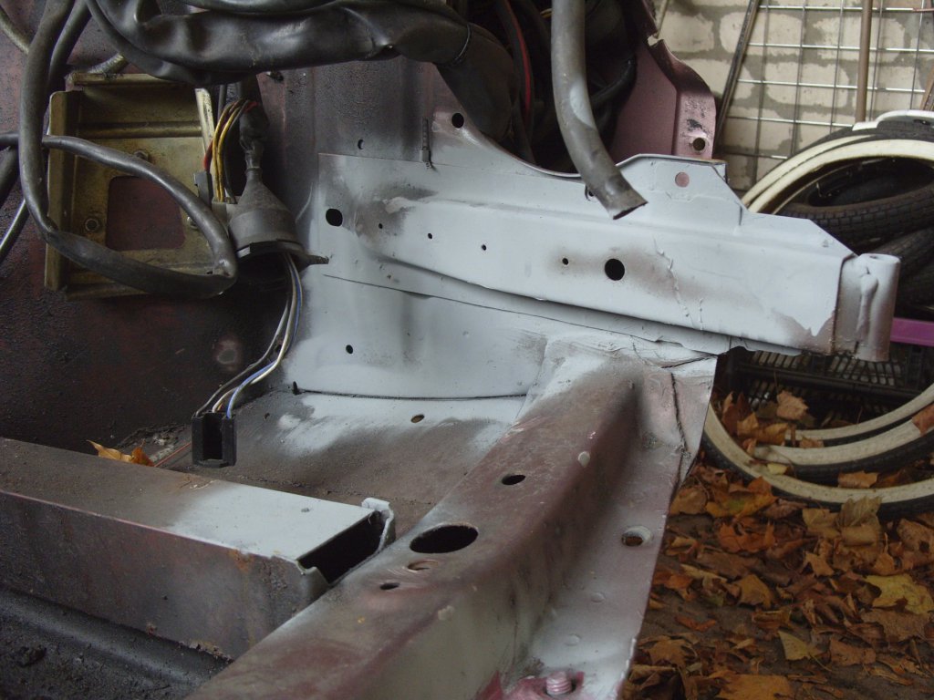

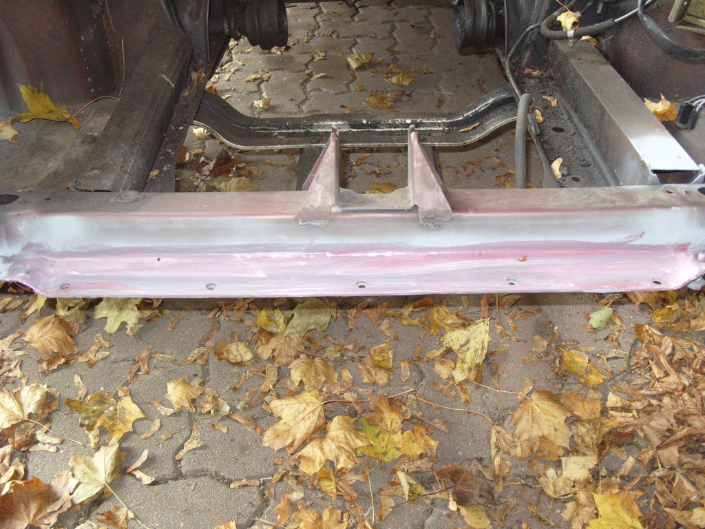

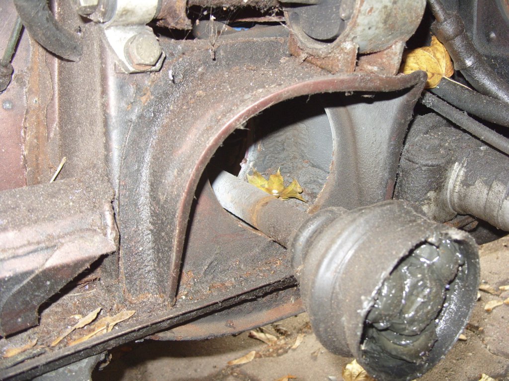

Zu den AWTs will ich hier keine unnötigen Worte verlieren. Bei diesem Exemplar war nur das Unterblech beifahrerseitig betroffen. Bei fast allen Steilschnauzern ist dafür die vordere Quertraverse unter dem Kühler stark angefressen. Schuld ist der konstruktionstechnische Spalt zwischen der alten Stoßstange, der Schürze und dem Grill. Hier ist fast immer ein großzügiges Ausschneiden von Blech erforderlich. Formteile sind nicht mehr erhältlich - da muss frei Hand geformt werden. Nicht vergessen: falls ein anderes Aggregat verbaut werden soll, sollte man in diesem Stadium daran denken, die vordere Motorlageraufnahme dem gewünschten Gegenstück am Deckel des Primärtriebs anzupassen.
Das Bild mit der geöffneten Tür zu den Scharnieren zeigt einen seltenen Standschaden durch Wasserstau zwischen den Dichtgummis... (nach 15 Jahren Standzeit)

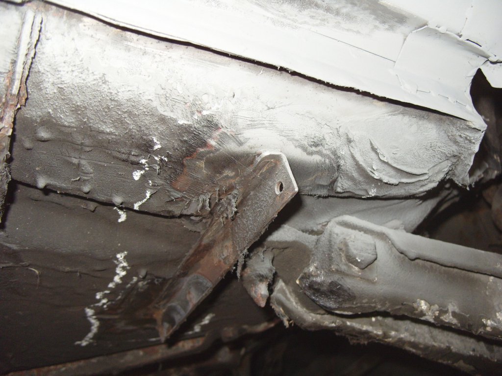

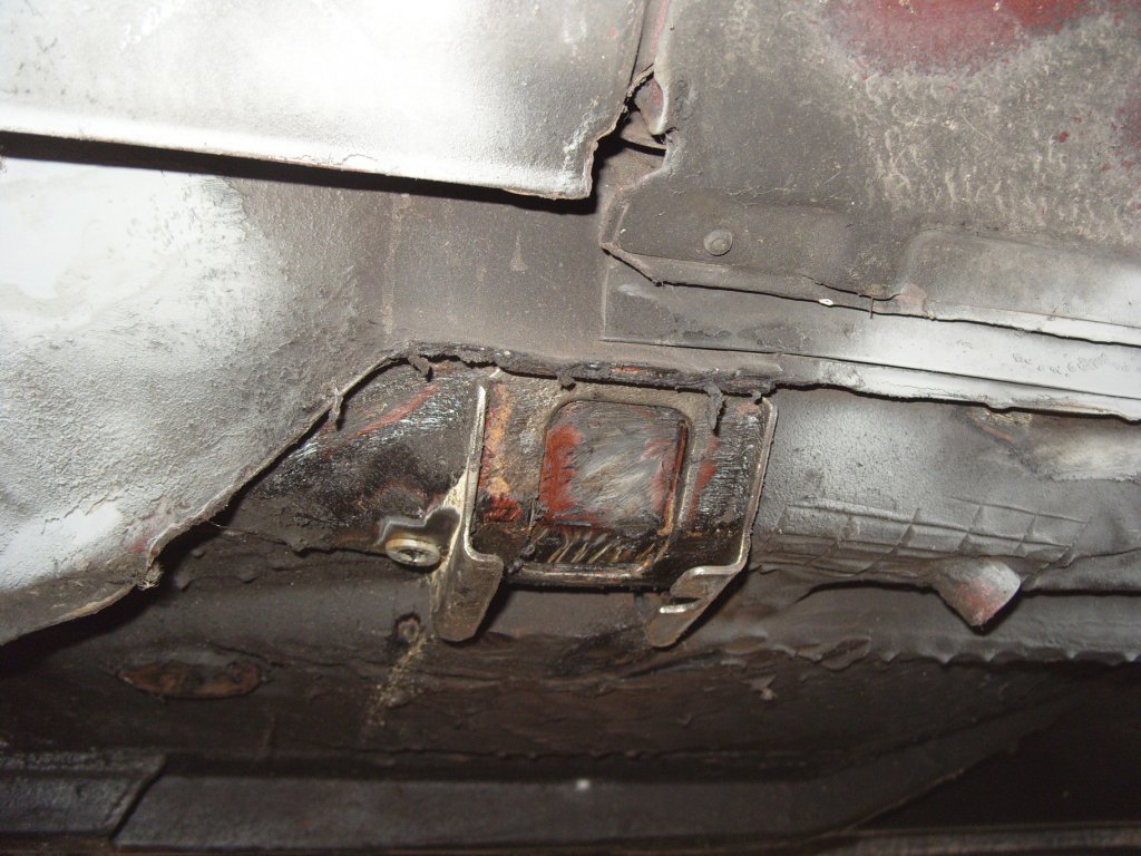

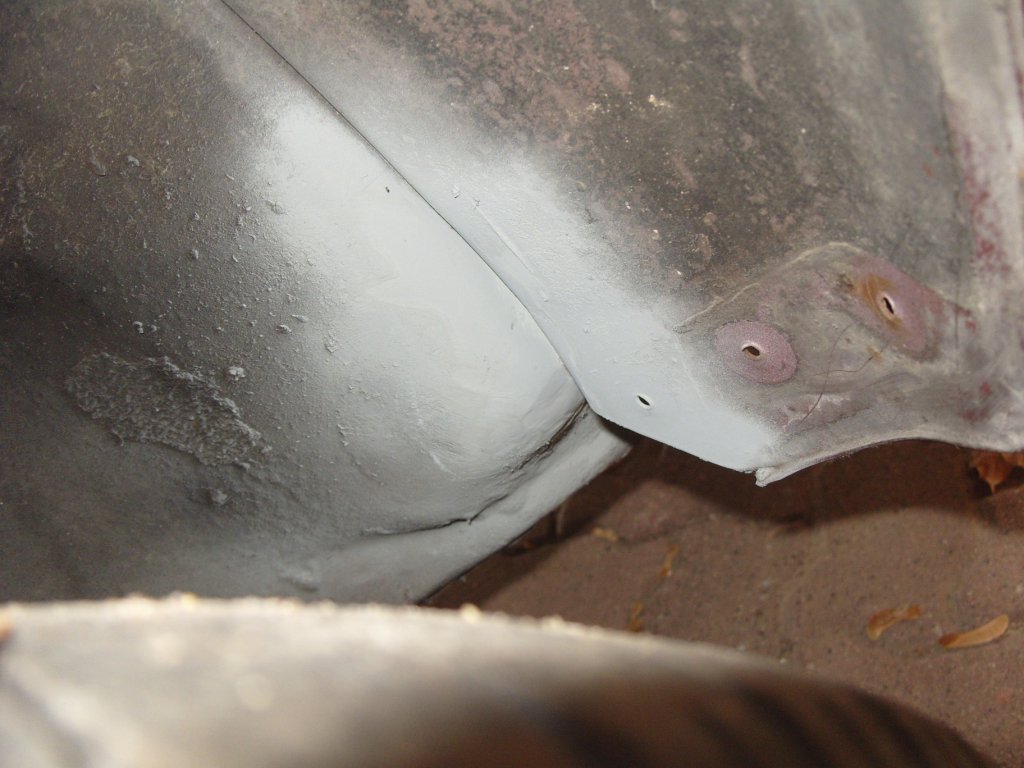

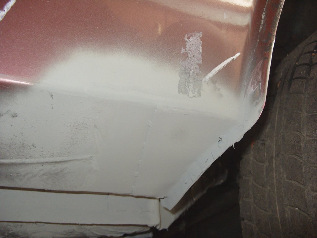

Die angeschweißten Blechstreifen der hinteren Spritzlappen haben gerne Rostansätze, die sich schnell in Richtung Schweller und Innenraum vorarbeiten. Auch hier ist Sorgfalt angesagt.

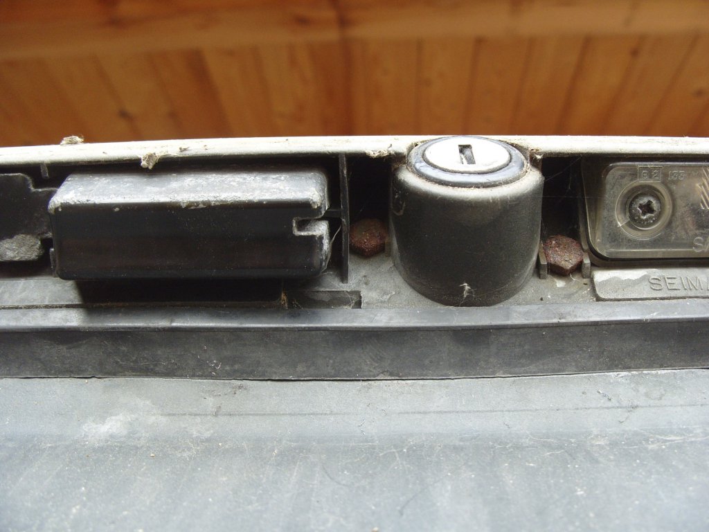

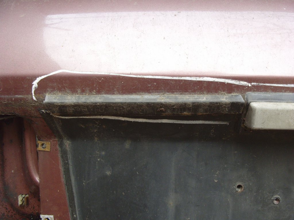

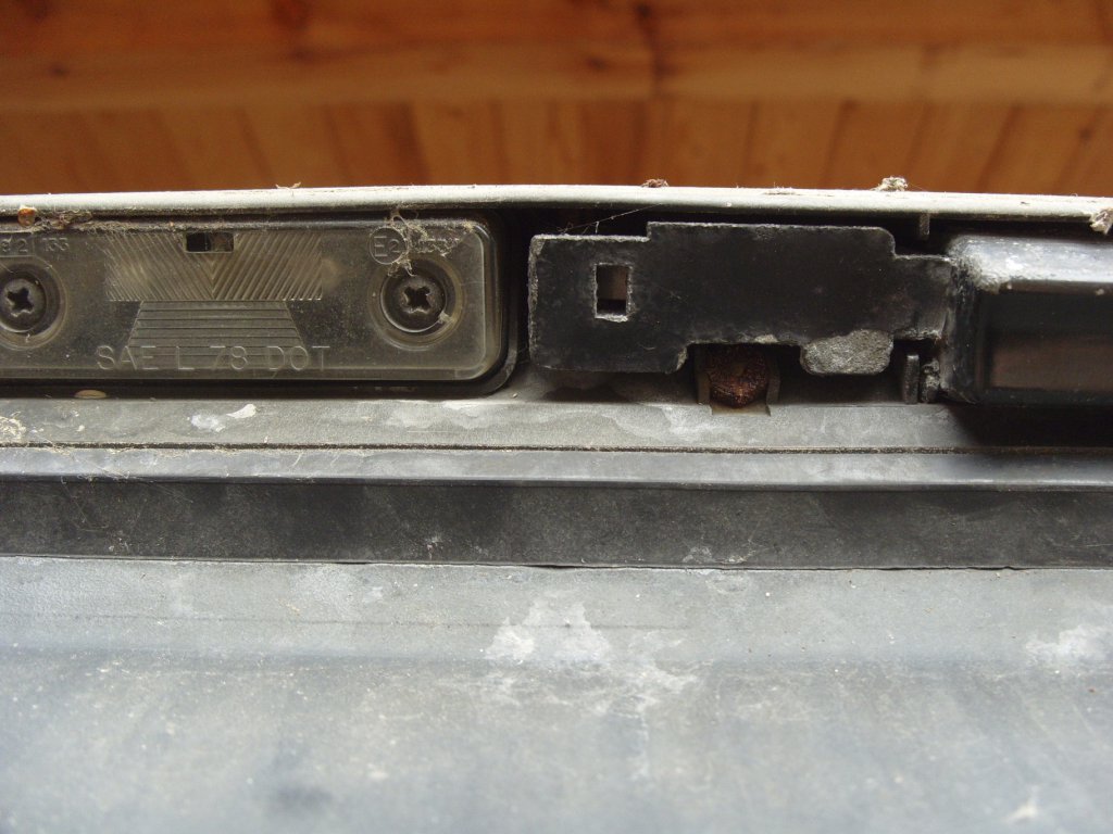

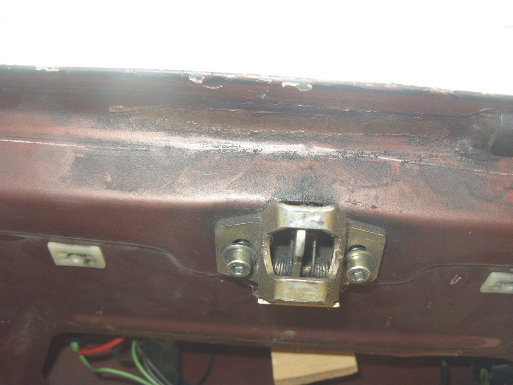

Eine der ätzendsten Stellen, was Korrosion betrifft, ist der Bereich rund um den Griff der Heckklappe. Weil es schon fast unmöglich ist, die meist völlig verrosteten Muttern und Schrauben zu lösen, ohne dabei die Griffleiste zu zerstören oder das Blech zu verbiegen, sind wahrscheinlich viele Heckklappen einfach auf dem Schrott gelandet. Eine der wenigen Saabkonstruktionen, die als völliger Blödsinn zu bezeichnen sind. Scheinbar ging man davon aus, das Teil niemals wieder lösen zu müssen. Hier hilft nur viel Geduld und starke Nerven. Handschuhe anziehen. Fast jede Schraube wird beim Demontageversuch brechen!
Ich persönlich habe es aufgegeben, einen adäquaten Ersatz für die kleinen Zierleisten rechts und links neben der Griffmulde zu suchen. Das Originalteil ist jedenfalls völliger Schrott. Bei No.3 habe ich die vier Löcher mit Gummistopfen geschlossen. Bei No. 5 werden sie einfach zugeschweißt.

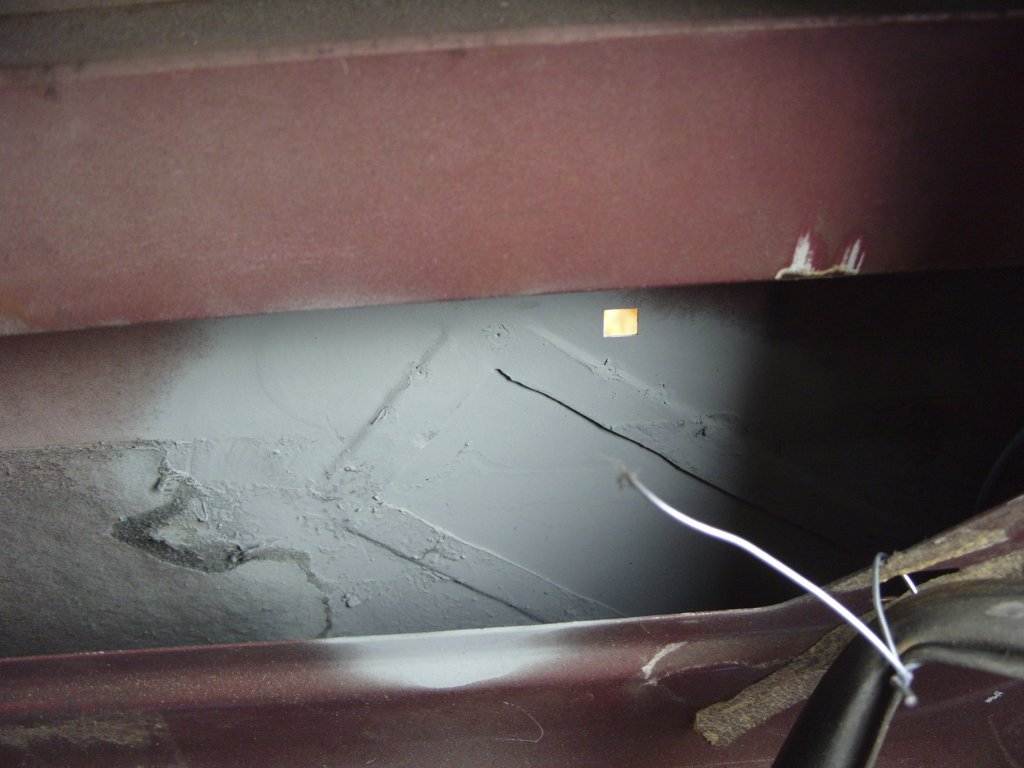

Was sprüht und pinselt der Karosseriebauer denn da so? Zinkstaub und Schweissprimer?
Das ist 'ne Übergangslösung bis alle Stellen ordnungsgemäß verzinnt sind. Der Rest ist Lacker's Arbeit. Und dann komm ich... Das wird ein Winterwagen - also volles Programm. Erst Hammerite vs. Fertan/Fluid-Film und zum Schluss darf Cordes dann die Hohlräume und inneren Radkästen fluten. Allein das Beste für alle Stellen. Nur der Motorraum bleibt Ardrox vorbehalten... :smile:

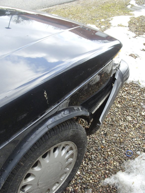

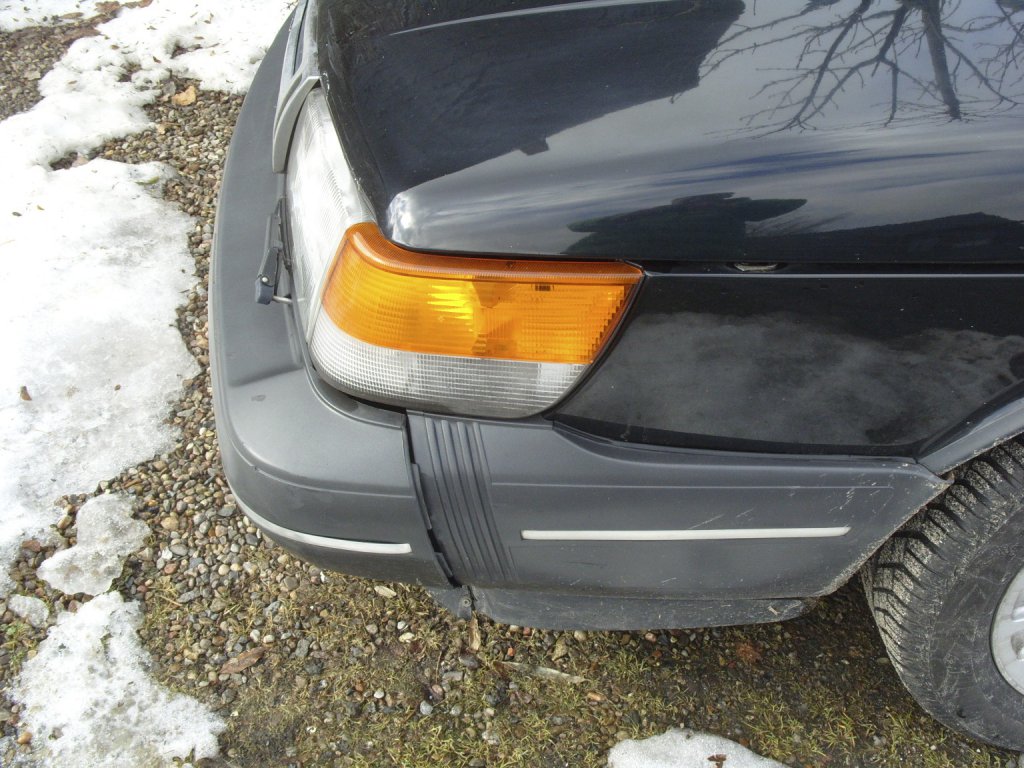

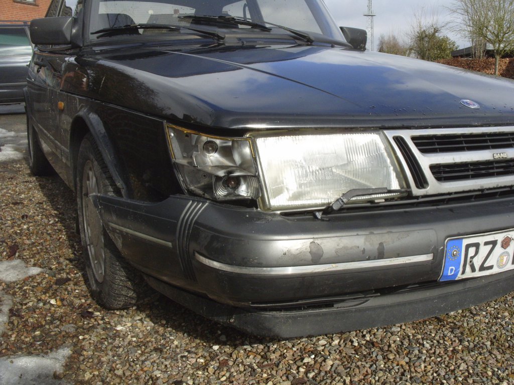

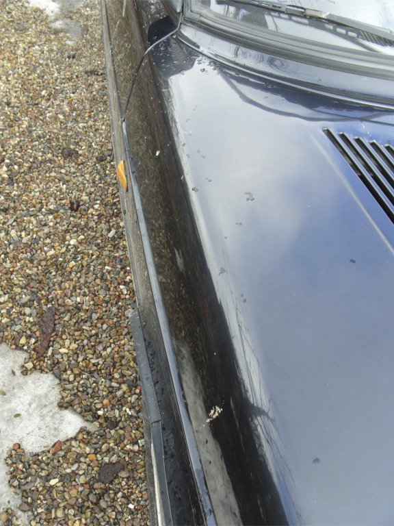

Nacht. Pampa. Keine Ankündigung. Schwarzrock. Etwa 60 km/h. Rumms. Damit scheint das Schicksal deutlich früher als geplant besiegelt... :mad: Erkenntnis nach erster Einschätzung und Gutachter-Besichtigung: Stoßstange, Grill, Blinker, Kotflügel rechts, Haube nach Spaltmaßen verzogen, Schlossträger wahrscheinlich auch, Vorderwagen-Symmetrie muss gemessen werden.
Nicht schön, aber sollte doch zu richten sein!?
shit einen weg haben wird er. aber nicht so schlimm das es nicht mehr lohnt den schaden zu beheben. schätze aber schon das er in den bereich eines wirtschaflichen kommen kann. je nach gutachter. ist die haube schon an der tür angedockt? sieht aberzum glück nicht so aus
Ach....da brauchste nichts mehr richten. Alles ein bisschen zurechtdengeln und die Karosse auffahren. Ist eh nur noch ein Technikträger. Aber trotzdem Glück gehabt. Ein bisschen mehr in die Fahrzeugmitte und das Thema wäre gleich zuende gewesen.
