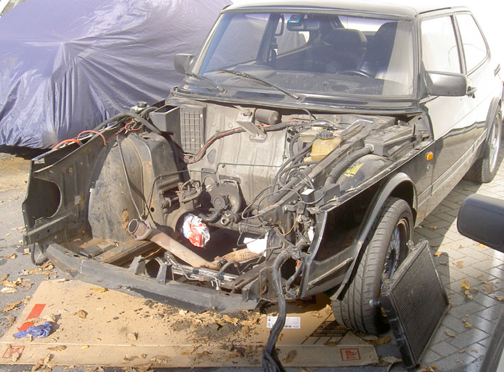

tja, wurde wohl Zeit, dass der Block rauskommt. Revision wird wohl ein klein wenig länger dauern. Himmel, ich könnte *kot..n*!
Autsch!
ich wünsch dir viel Erfolg und Durchhaltevermögen!
Aber am Ende lohnt es sich bestimmt!
Jamaicaneisbaer
Eieieieieieiiiii....
da waren ja meine rostprobleme peanuts!!!
ich drück dir die daumen das du das durchstehst!
und ende oktober erwarte ich einen gemütlichen stammtisch bericht, des ist und soll zustandes... interessant wäre auch noch zeit- und geldrahmen sowie wer die arbeitspakete durchführt :lol

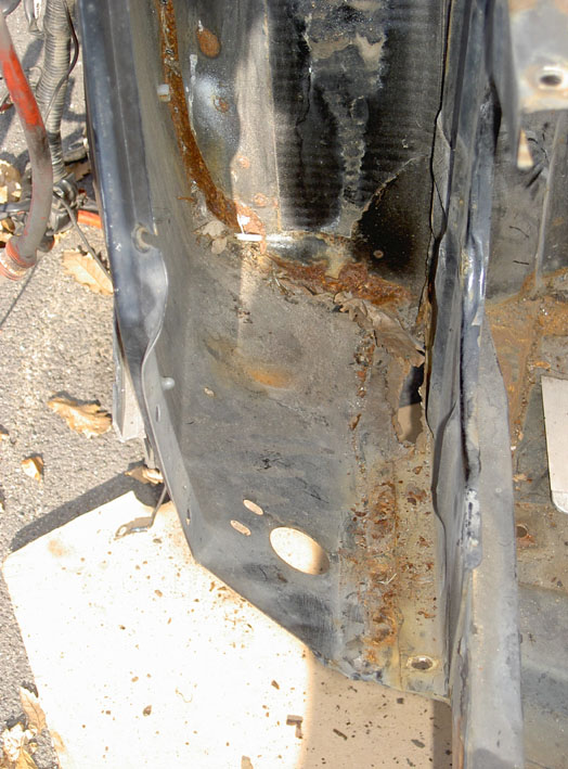

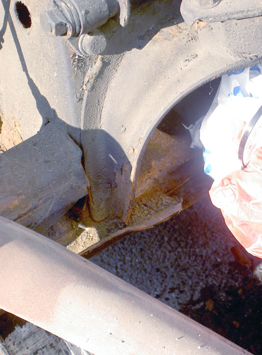

hilfeee, ich glaub ich brauch urlaub!!!
Ach Du Heiland!!!! Du kannst, glaube ich, eine guter Portion Optimismus gebrauchen.........oder eine vernünftige Rohkarosse.
Auhaua! Shocking!
Ach Du Heiland!!!! Du kannst' date=' glaube ich, eine guter Portion Optimismus gebrauchen.........oder eine vernünftige Rohkarosse.[/quote']
Falls die Karosse ansonsten keinen Verfall zeigt (muss nicht)
ist das in den Griff zu bekommen.
Schade ist es nur um den Kotflügel, ein wenig Fett ab und zu hätte hier Wunder bewirkt.

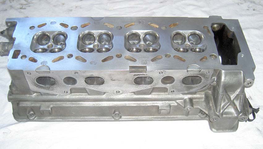

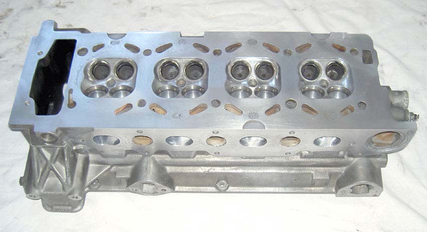

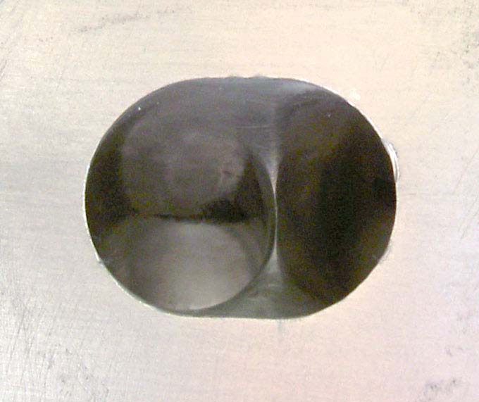

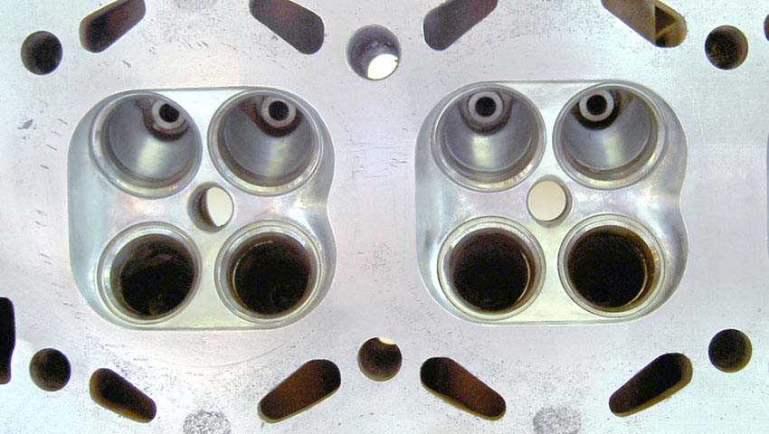

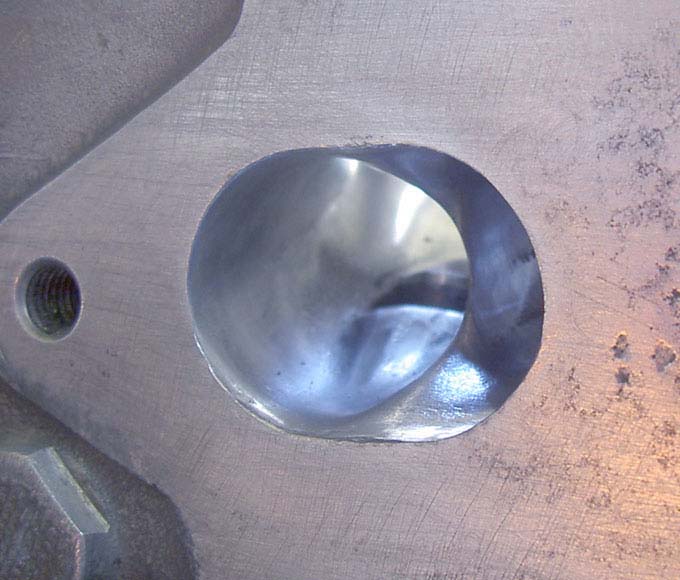

So, ich hatte versprochen, die Revision von No.1 im Detail zu erörtern. Fangen wir mit dem Herzstück an. Zylinderkopf! Vielleicht fühlt sich der eine oder andere ermutigt...
Nach eingehender Besprechung mit meinem Herzens- und Hausmechaniker habe ich mich daran gewagt, den Kopf selbst zu bearbeiten und zu modifizieren. Vorweg: etwas handwerkliches Geschick und Geduld sollte man mitbringen. Arbeitszeit etwa 20 Stunden (beim zweiten Kopf kann man etwa ein Viertel abziehen). Kosten (Schleifmittel und Poliermittel etc.) etwa 50 Euro. Gearbeitet wurde ausschließlich mit einem leistungsfähigen Dremel (+240 Watt).
Brennkammer: Mit Strohbürste gesäubert, danach mit Messingbürste gereinigt. Achtung: nach jedem Arbeitsschritt mit metallischem Gerät Aluminium mit Bremsenreiniger neutralisieren. Durch die hohen Arbeitstemperaturen kann es sonst zu Kontaktkorrosion kommen. Die eingepressten Ventilsitze (gehärteter Stahl) sollten nach Möglichkeit nicht bearbeitet werden (vorsichtig mit Niro-Bürste und Skalpell reinigen). Inspektion der Metalloberflächen. Es dürfen keine Beschädigungen, etwa Haarrisse zwischen Kerzenöffnung und Ventilsitzen sein. Mit Fächerschleifer und Tellerschleifer (120er Körnung) Metallflächen vorschleifen. Nase(n) etwas abnehmen (weiter abrunden). Mit 240er Körnung glätten, bis die typische, körnige Gussoberfläche plan ist. Nachpolieren.
Ventilkanäle: Von der Brennkammerseite mit kleinem Fächerschleifer eintauchen. Ventilführung nicht beschädigen. Die Nut hinter der Ventilführung kann vernachlässigt werden. Arbeitsablauf wie Brennkammer. Maximalabnahme 0,5 mm.

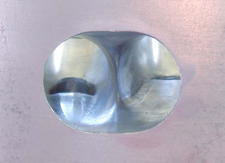

Einlasskanäle: Mit Strohbürste reinigen. Achtung: Kanten zur Dichtungsseite vor Arbeitsbeginn abkleben, da man ständig mit Welle oder Achse des Arbeitsgeräts hängen bleibt. Ziel: Materialabnahme 1-2 mm sowie absolute Glättung. Arbeit nur mit kleinem Fächer- und Trommelschleifer. Wenn man vor der Arbeit mit dem Finger die Kanäle abtastet, bemerkt man die durch den Guss entstandenen „Nähte“, die es zu entfernen gilt (kleiner Trommelschleifer). Der Mittelsteg, der die Ventilkammern trennt, ist werksseitig besonders vernachlässigt worden. Die stumpfe Spitze kann getrost scharf geschliffen werden. Vorsichtig bis zur Ventilführung vorarbeiten (Taschenlampe zur Kontrolle während der Arbeit in Ventilsitz stecken). Die optimale Materialabnahme ist erreicht, wenn die eingegossenen Zahlen vs. Buchstaben im EK-Boden nicht mehr zu erkennen sind. Gründlich polieren. EK-Öffnung zum Schluss bearbeiten. (Dichtung als Schablone benutzen)
Prognose:Du wirst vom Ergebnis Deiner Mühen enttäuscht sein.
Viel interressanter(zumindest für mich)wäre doch die Information,wo denn nun Deine Kompression,entschuldigung,natürlich die Deines Motors,abgeblieben ist.
Nun, sagen wir so: die Mühen beruhen auf freien Kapazitäten und nicht aufgrund des Wunsches, noch mehr Leistung abrufen zu können ;-) Davon hat(te) er (sie) für den Alltagsbetrieb mehr als genug.
Und die verloren (geglaubte) Kompression - sie wird im Bereich Bohrung, Kolben und Ringe auszumachen sein. Doch dort lasse ich tunlichst die Finger von - schließlich gibt es für so etwas Leute, die sich damit auskennen :00000299 Vielleicht habe ich noch Kapazitäten, die Pleuel zu polieren...
Und? Beim Prae 84er Bohrung 2 und 3 schon nachgemessen?
Brauch ich nicht zu messen,sowas hat man im Kopf.
Eigentlich bin ich darauf nicht weiter eingegangen,weil ich vermeiden wollte,daß ein weiteres Thema mit "trotzigen Grüßen" endet.
Auf die Gefahr hin mir wieder vernichtende Kommentare einzufangen, wer oder was hat Dich dazu bewogen die Einlasskanäle zu polieren??
Weiterhin spar Dir das Polieren der Pleuel. Falls es Output oder Drehzahlgrenze nötig machen, lass sie kugelstrahlen und getrennt feinauswiegen/angleichen.
Stephan
Und dazu kommt, daß der Kanalbereich (vom Brennraum aus gesehen) ab Ventilsitz aufwärts (also quasi am "werksseitig vernachlässigten" Trennsteg) eine strömungstechnisch GANZ empfindliche Kiste ist.
Aber naja, jetzt ist es ja eh schon passiert.
Solar
*grins* bei den Kapazitäten, die ich habe, werde ich die Pleuel nicht nur polieren, sondern auch beleuchten ;-). Man sagte mir, Neon-Blau wäre gerade angesagt... Ich berichte hier einfach - Ergebnis werden wir sehen. Nennen wir es Testlauf für No. 3. Aber trotzdem Dank für ein Statement mit mehr als einer "Nörgelzeile"...
