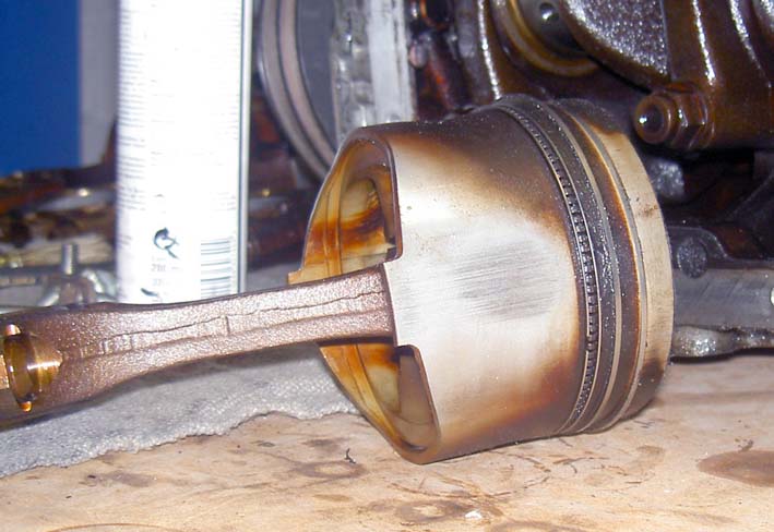

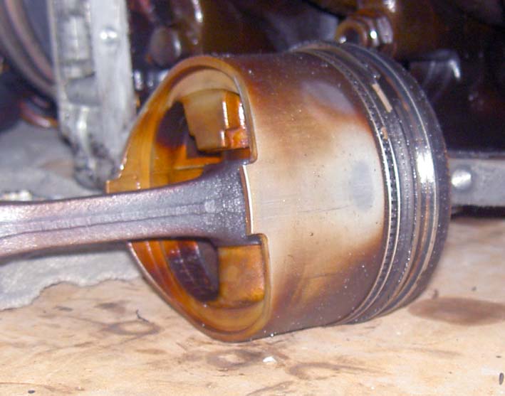

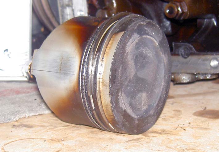

So, Übeltäter sind gezogen. Wie vermutet: Kolben und Ringe sind hin; Bohrung sieht gut aus (sagt der Meister), ist jedoch noch nicht vermessen. Lager von Pleuel und Kurbelwelle für die Laufleistung überraschend sauber.

war ja neulich beim feierlichen "Kolbenziehen" vor Ort. Unser "Messias" war deutlich begeistert von den KW-Lagern und den Lagern im allgemeinen. O-Ton: "Für die Kilometerleistung und das was der Motor so rausquetscht ist das noch richtig gut! Der KW gibst Du einen Schubs, und die dreht noch 20 mal ohne zu mucken!"

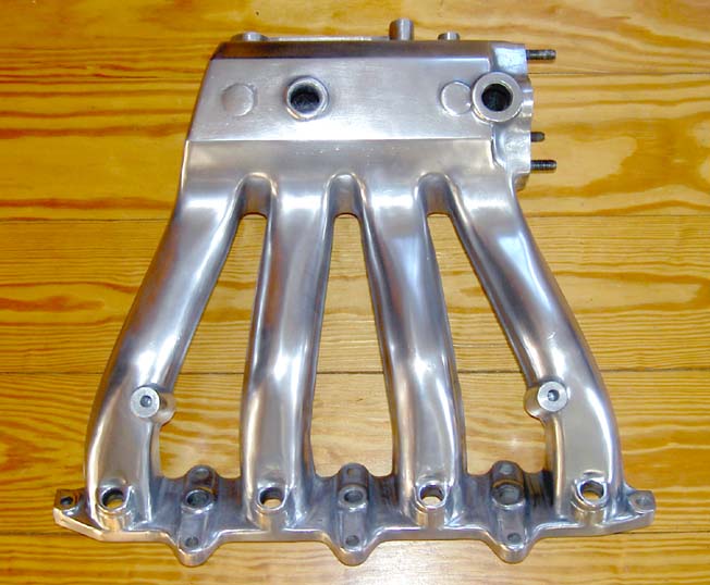

bin gespannt was Du mit dem Auslasskrümmer anstellst :00000284
passend dazu währe aber eher nen Fächer.

sinnfrei und nett. Erzähl mal womit Du gearbeitet hast und wielange Du dafür gebraucht hast. Hab im Winter ein paar ähnliche Sachen vor.
Gruß Ralf

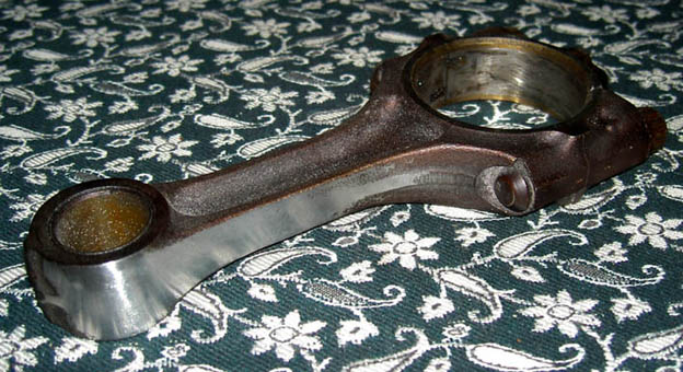

@ralf: ... :00000284 Mittelfinger rechts, Zeigefinger links, Daumen rechts, Ringfinger links... Halt mit allem, was so dazwischen gepasst hat. *Sch..ß* Arbeit übrigens. Ehrlich. Mach ich nicht nochmal, aber nachdem ich angefangen hatte, sah's irgendwie eklig aus - also durch. Roundabout 12 Stunden (Dremel, Fächerschleifer,Multimaster etc. bis Körnung 400, danach Filzscheiben und Politur). Kanäle waren schon gefräst und poliert. Das letzte Mal, dass ich so einen Unfug gemacht habe, war 1979 bei einem NSU TTS - schön, sich daran zu erinnern. Aber es gibt schon ein paar Dinge, die ich an No.1 noch perfektionieren möchte. Habe gerade das Drosselklappengehäuse in Arbeit: strömungstechnische Verbesserungen... Ich werde weiter berichten :00000411 :00000504

Ich hätte da noch eine Ansaugspinne, INNEN ist Sie schon ganz gut, aber AUSSEN...

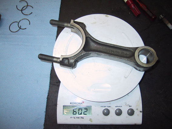

Pleuel ausgewogen. Ergebnis: 848g bis zu 889g. Auf der Excenterwaage zeigte sich, dass die Gewichtsunterschiede vor allem Kolbenseitig liegen. Die Masseabnahme (auf einheitlich 830g) müsste also noch einmal mehr Laufruhe bringen, obwohl der Motor für seine Leistung vorher schon erstaunlich leise war. Aber bei 6k ziehen bei 40g Unterschied schon einige Kilo Unwucht...

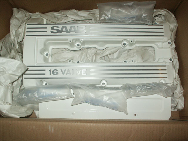

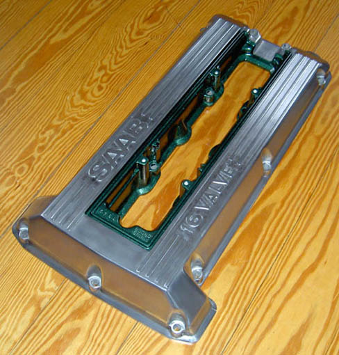

Und den Ventildeckel konnt ich mir nicht verkneifen...
wie sich die Bilder gleichen
wirklich nett, dass Du Dir die Zeit nimmst alles so zu Dokumentieren, bzw, uns auf dem laufendem hälst!
*kannsnichverkneifen* wie viel Freizeit hat man so pro Tag als "deutscher"?
gruss
swiss
@KGB
Den Ventildeckel solltest Du mal eloxieren!! Vielleicht Blau, oder Rot oder Goldgelb oder Grün? Ich könnte da sicher behilflich sein...., man hat ja die besten Kontakte. ;-) Sag mal bescheid ob das was für dich wäre.
Auch schön: Schrumpflackieren & Schriftzüge polieren :-)
:lol
Genau.
Ich habe mich allerdings wieder fürs klassisch-langweilige Schwarz entschieden.

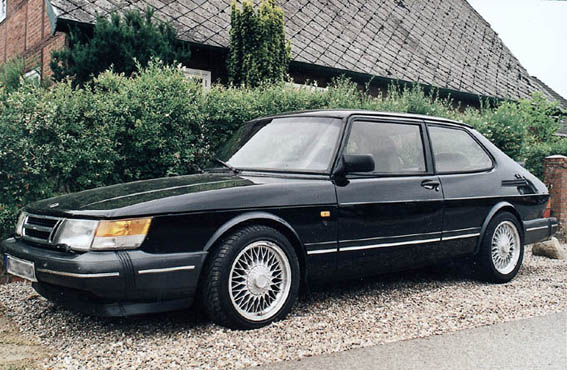

KGB’s No.1 ist ein 1997 erworbener, schwarzer 900 tu 16s 3-door (ohne Airflow) von 1987. Bei der Total-Revision (289.000 km) wurde der Wagen 1997 auf Kat. umgerüstet und erhielt ein 30 mm tieferes Fahrwerk (Schüssler/Bilstein/Koni) sowie die Bremsanlage und Kupplung vom 9k. Motor und Getriebe wurden von Majestro Detlef Köcke völlig neu aufgebaut und mit klassischem Tuning modifiziert. Ein von der Firma motair umgebauter Garret-Fön (Stage1) sowie Veränderungen auf der Frischluftseite steigerten die Leistung bei erhöhtem LD auf etwa 230 PS. Die Abgasseite blieb unverändert.
Im Jahr 2001 wurde das Frischluftgebläse (nach etwa 100 tkm Laufleistung) gegen ein ebenfalls von der Firma motair modifiziertes Modell (Garret Stage2 mit sekundärer Wasserkühlung) getauscht. Die Diameter im Hochdrucktrakt zwischen Lader und Drosselklappe wurden angeglichen und das APC auf einen angehobenen GLD (0.6) neu abgestimmt. Einsatzzeitpunkt des LD lag jetzt bei 3.500 U/min. Mit dieser Konstellation erreichte der Wagen max. 198 Kw (385 Nm) und beschleunigte unter 20 sek. auf 200 km/h. Umbau auf 16“ Cross-Spoke mit 205er ZR Bereifung. Umschlüsselung auf Euro2 mit EGS / GAT – System.
