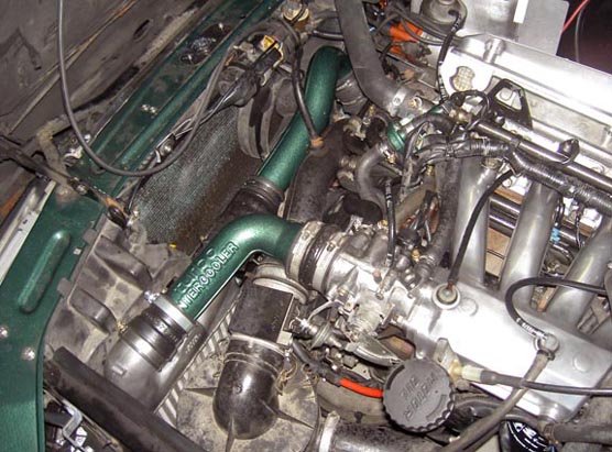

Aber hoffentlich in NEUEM Ausgleichsbehälter nebst Deckel, oder ? :-)
Alle Systeme laufen.
gut nach haus gekommen!?
wieso grün??? schlossträger aus nem anderen???
Endlich mal ein echter Farbklecks zwischen den roten, blauen und gelben.....
Ausserdem ist grün die Farbe der Hoffnung. Hoffen wir also das alles so läuft wie geplant. Es geht ja schon mal im Pianotempi voran. Ich kenne da jemanden der schon völlig heiß darauf ist wieder Schläuche auf Ihre eigentlichen Ports zu stöpseln und die Viertaktmelodie über Forte ins Crescendo zu spielen.....*ggg*
...Ausserdem ist grün die Farbe der Hoffnung. ...
Hatte ich mir verkniffen :-)
hätt man den Luftfilterdeckel und die LLk-Abdeckung nich noch sauberer bekommen? *nörgel* Nee, also das grün passt gut zum polierten Metall. Was soll man sonst noch sagen, is ja offensichtlich alles Serie :D

Gestern das erste mal mit etwas Druck unterwegs gewesen. Alles dicht, nichts tropft oder zischt (habe ja kein 3PS-Ventil verbaut :00000284 ) APC regelt sauber. Getriebe hat sich nach den ersten 200km bereits gesetzt und schaltet sich bereits etwas weicher. Ist übrigens das erste Mal, dass ich sozusagen fabrikneu unterwegs bin - man merkt die noch scharfen Synchronringe und endlich verstehe ich auch die berufsmäßigen Lästermäuler aus den 80ern, die einem Saab eine hakelige Schaltung attestierten. Ja, man fährt durchaus konzentriert und genießt. Schön auch das neue Geräusch des Anlassers, der jetzt gegen volle Kompression anarbeiten muss. Früher sprang der Motor mit der ersten Umdrehung an, jetzt braucht er drei oder vier...
Draussen ist's kalt und säuisch, und ich pule da zum Ende des Winters keine M+S-Schlappen mehr drauf - die nächsten 1k werden im Fluge vergehen, und dann wird nachgezogen und die Feinabstimmung vollzogen. Ist alles ein wenig aus dem Lot geraten, weil die letzten Justagen (APC und GLD) auf 7.5 bar Restkompression geeicht wurden. Da ist natürlich jetzt ein bissel zuviel Druck vorhanden. Die Leistungsfraktion wird sich also bezüglich der Daten noch ein wenig gedulden müssen.
Auch interessant: der Entzugsfaktor. Fünf Monate ohne sind schon hart. Da entschädigt auch ein leihweise bereit gestellter Neuwagen (C5) kaum. Ein strammer 9o1 ist wirklich eins der schönsten und angenehm zu fahrendsten Autos, die ich kenne... Da genießt man jeden Kilometer, auch beim Einfahren.
