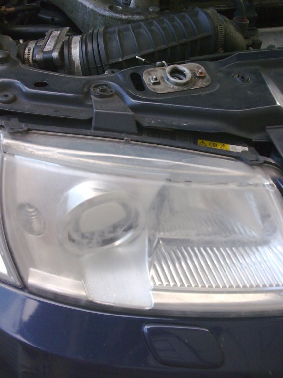

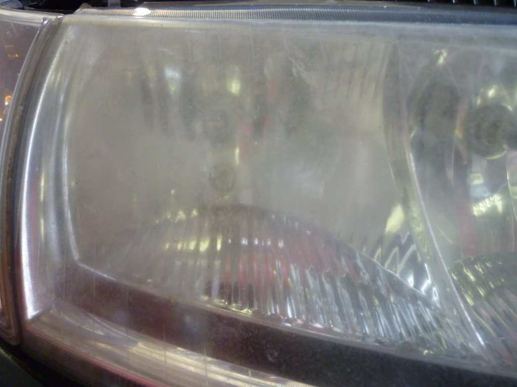

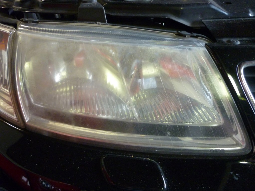

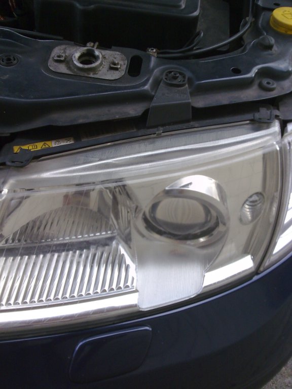

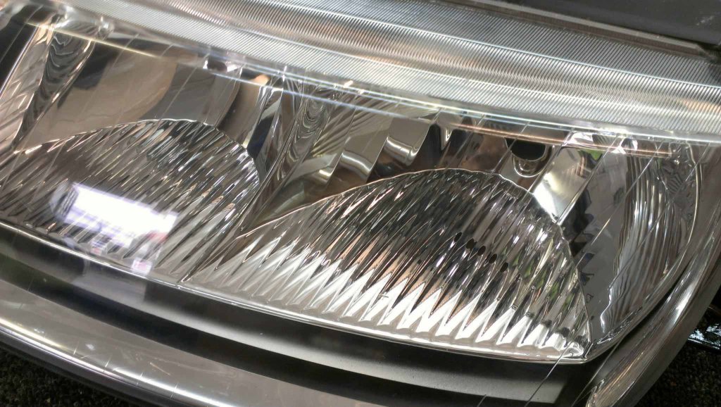

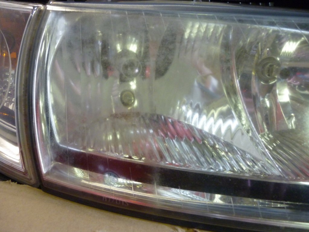

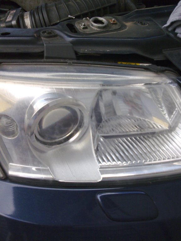

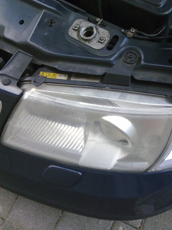

He hy, hatte bei meinem Saab 9-5 verblichene Streuscheiben und ein befreundeter Fahrzeugaufbereiter hat Sie wider hinbekommen, vielleicht eine gute Alternative für das Wechseln der Streuscheibe hab auch Bilder:
[ATTACH]65621.vB[/ATTACH][ATTACH]65622.vB[/ATTACH]
[ATTACH]65623.vB[/ATTACH][ATTACH]65624.vB[/ATTACH]
Falls Interesse besteht PN an mich.
Mfg. spike
Interessant wäre zu erfahren , wie er das gemacht hat ...
Dürfte nur bei Kunststoffstreuscheiben gehen. Glas besser tauschen oder erst mal nur in die Spülmaschine oder besser noch mit Spülmaschinenreiniger von Hand reinigen wegen des Klarspülers der mitunter einen Schleier hinterlässt. Für Kunststoff keine gute Idee, Spülmaschinenreiniger sind recht aggressiv.

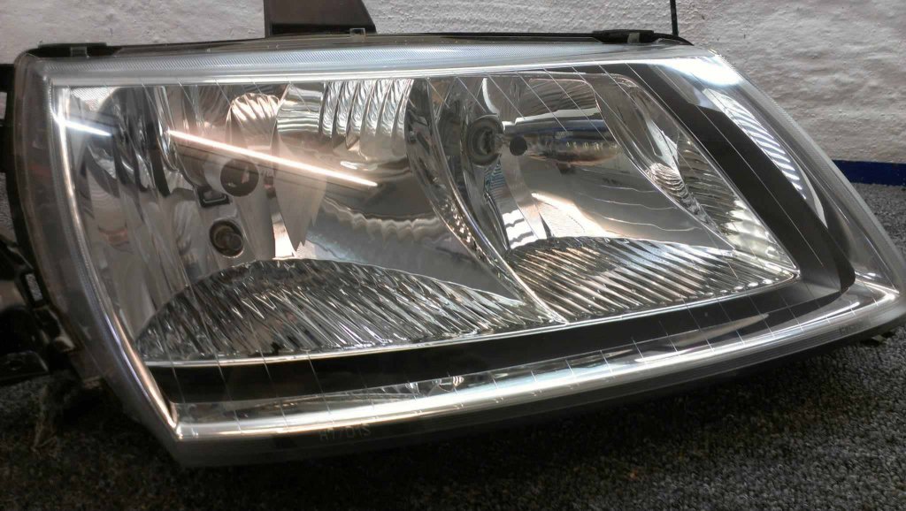

heute ein Versuch mit Meguiar´s "Plastx":
http://www.saab-cars.de/attachments/technik-allgemein/103368-verblichene-scheinwerfer-abhilfe-p1040146.jpg

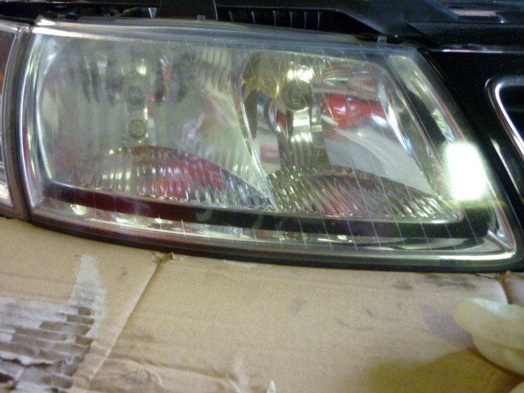

vorher:
http://www.saab-cars.de/attachments/technik-allgemein/103370-verblichene-scheinwerfer-abhilfe-p1040144.jpghttp://www.saab-cars.de/attachments/technik-allgemein/103369-verblichene-scheinwerfer-abhilfe-p1040145.jpg
nachher:
http://www.saab-cars.de/attachments/technik-allgemein/103366-verblichene-scheinwerfer-abhilfe-p1040147.jpg
http://www.saab-cars.de/attachments/technik-allgemein/103367-verblichene-scheinwerfer-abhilfe-p1040148.jpg
Perfekt sind sie nicht geworden, insbesondere im oberen Bereich sind die Scheinwerfer noch recht matt, aber eine Verbesserung ist zu sehen.
Ich nehme mal an mit der Hand poliert, oder?
ja, mit der Hand.

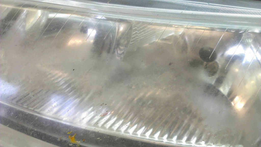

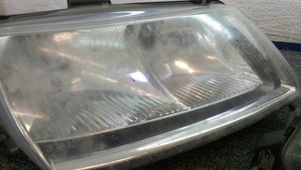

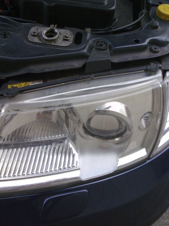

Habe Heute auch das Meguiars bekommen,und gleich ausprobiert.Ein 5 Minutenjob ist das jedenfalls nicht.Aber ein Unterschied ist doch schon zu sehen.Vielleicht bekomme ich den Rest ja auch noch weg.Hier vorher und nacher Bilder:[ATTACH]66769.vB[/ATTACH][ATTACH]66770.vB[/ATTACH][ATTACH]66771.vB[/ATTACH][ATTACH]66772.vB[/ATTACH]
Gruß Frank
Da scheint ja noch ne Art "Schutzschicht" drauf zu sein...
Die muss doch sicherlich erstmal komplett runtergeschliffen werden, oder?!
Ansonsten hilft das ganze Polieren ja nix...
muß von Hand mit Schmiergelpapier abgetragen werden, dann erst Polieren
@Polieren: hatte mir deswegen diesen Winkelschleifer mit regulierbarer Drehzahl angeschaft...
nach der Bearbeitung unbedingt ein UV Schutzlack auftragen, bei mir
an den Kunststoffscheiben wieder leichter Beschlag erkennbar.
bei mir an den Kunststoffscheiben wieder leichter Beschlag erkennbar.
ohne lack aber, oder? wie lang hat das gedauert?
hatte kein UV Schutz aufgetragen, war vor ca. 10 Monaten
im prinzip einmal pro jahr polieren. das geht ja...
bei meinem scheinwerfer konnte man förmlich zuschaun: nach einem 3/4 jahr war der komplett blind geworden (leichte kratzer vom steinschlag)
