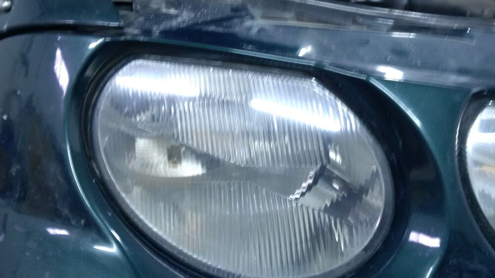

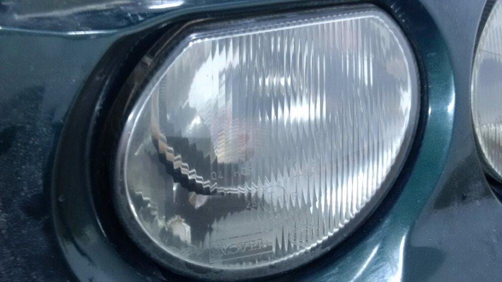

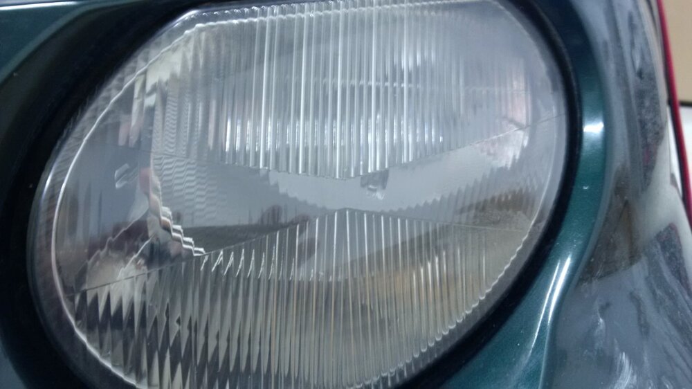

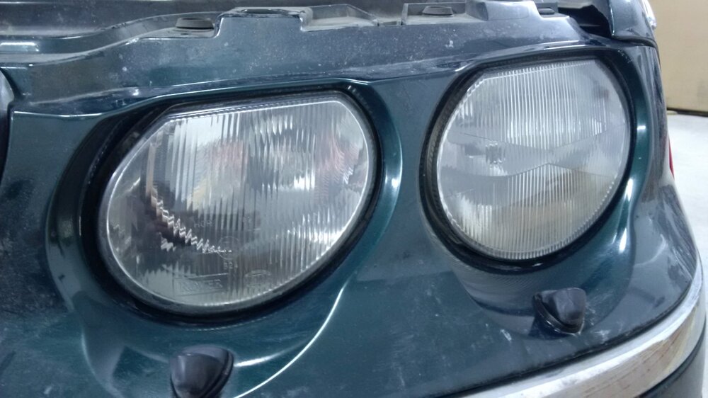

Januar 31, 201312 j Ich persönlich habe gute Erfahrungen mit Klarlack gemacht. Sprich, nass schleifen bis mindestens 2000 oder noch feiner und dann mit hochwertigem Klarlack (in meinem Fall hochwertiger 2K- Klarlack aus der Dose, besser noch vom professionellen Lackierer) lackieren und man hat eine lange Zeit Ruhe. Kostet halt nicht viel wenn mans selbst macht, nur Zeit und Muskelkater vom Schleifen. ;-)

Januar 31, 201312 j Ich persönlich habe gute Erfahrungen mit Klarlack gemacht. Sprich, nass schleifen bis mindestens 2000 oder noch feiner und dann mit hochwertigem Klarlack (in meinem Fall hochwertiger 2K- Klarlack aus der Dose, besser noch vom professionellen Lackierer) lackieren und man hat eine lange Zeit Ruhe. Kostet halt nicht viel wenn mans selbst macht, nur Zeit und Muskelkater vom Schleifen. ;-) Als ich noch Citroën Fahrer war (Xsara) habe ich vor dem Prüfungtermin bemerkt, dass der linke Scheinwerfer einige Kratzer im Kunststoff hatte. Damals habe ich auch mit 2000 er und 3000er alles komplett angeschliffen und mit einem einkomponenten Klarlackspray eingesprüht. Auf den ersten Blick sah das Klasse aus, aber dann bei Betrachtung beider Scheinwerfer etwas dumm aus der Röhre geguckt. Nanu, ist der linke Scheinferfer neu??? Das fällt doch auf bei der MFK??? Dass ganze dann nochmals von vorne und den rechten auch Lackiert. Etwas mulmig wurde es mir dann, als der Prüfexperte mit der hochmodernen Prüfanlage die Scheinwerfer getestet hat. Ein kurzer Blick auf das Display und weg war das Gerät. Und nu?? Alles bestens. Wurde nicht bemängelt. Auch die nächsten 2 Prüftermine haben die Scheinwerfer bestanden, seit etwas mehr als einem Jahr fährt das Teil irgendwo in der Wüste rum und da interessiert es eh niemand. LG Reto
Februar 27, 201312 j Moin und willkommen. Zu einem wie tollen? So feines Schleifpapier, insb. wenn man nass schleift, ist nahe an Politur und hat den Vorteil dass man das Werkstück nicht überhitzen kann. Damit wird hat die oberste, verwitterte Schicht abgetragen. Klarlack dünn aufgesprüht (staubfreie Umgebung ist ungemein hilfreich) zieht selber eine glatte Oberfläche durch die Oberflächenspannung. Oder worauf wolltest du hinaus? CU Flemming
Februar 27, 201312 j Hallo wie kommt man denn zu so einem tollen Ergebnis? falls man sich nicht selber traut, mal die Fahrzeugaufbereiter in der Umgebung anfragen. Preise ab ca. 39.- pro SW je nach Region
Februar 28, 201312 j falls man sich nicht selber traut, mal die Fahrzeugaufbereiter in der Umgebung anfragen. Preise ab ca. 39.- pro SW je nach Region Genau so ist es :)
