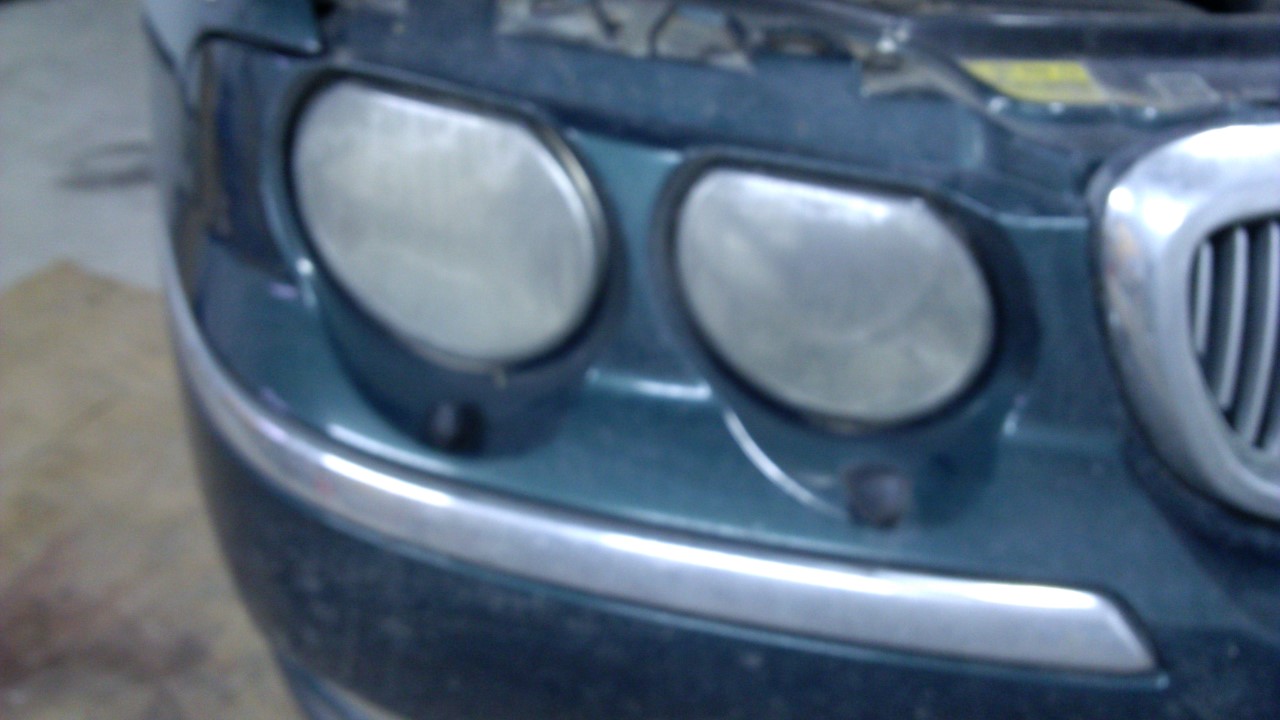

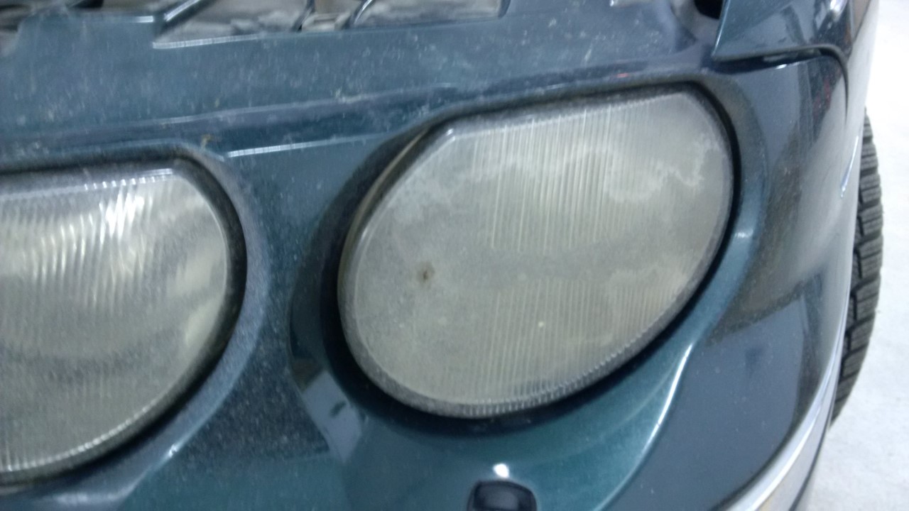

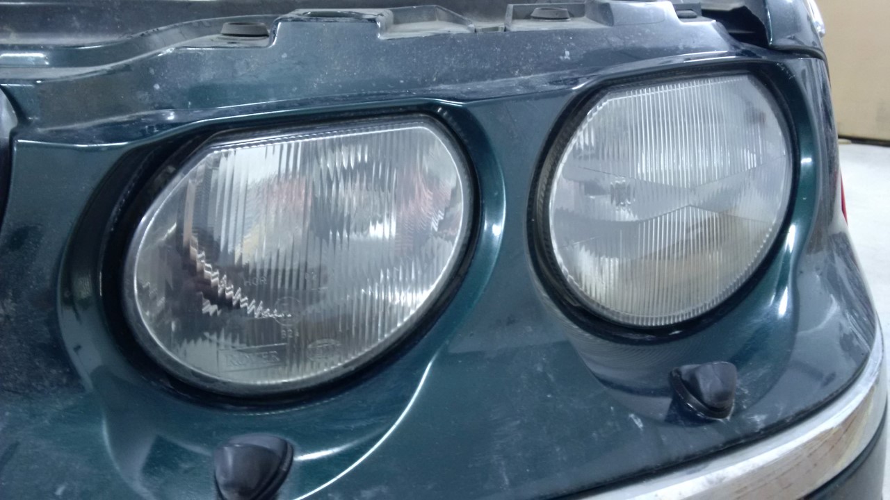

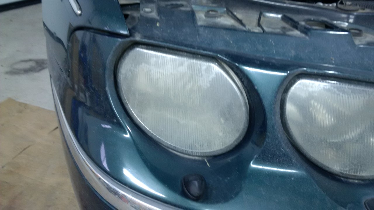

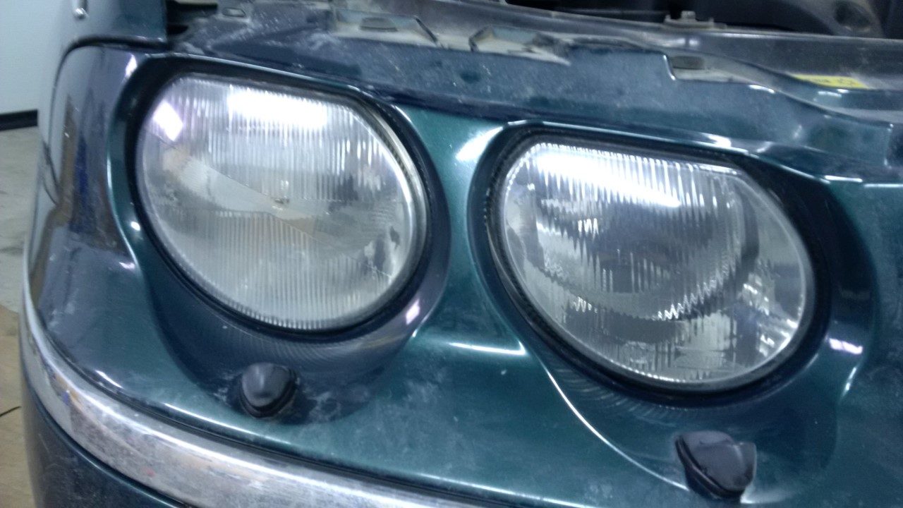

Ist zwar kein Saab, aber bei meinem Rover 75 waren die Scheinwerfer fällig. Nachdem Neue rd. 400 e das Stück kosten sollen, habe ich mich mittels Presto am Polieren versucht. Da sie sehr verkratzt waren, habe ich zu dem beiliegenden 2000er, 3000er und 5000er Schleifpapier auch noch 600er und 1000er besorgt, um die Vorarbeit zu leisten.
Anbei die Ergebnisse:
vorher IMG_20141122_081443(Andere).thumb.jpg.ca9bb99af91148985c3b89bf75203734.jpg IMG_20141122_081455(Andere).thumb.jpg.77c655e46dff1d82e70e7685b0640c62.jpg IMG_20141122_081508(Andere).thumb.jpg.0e35ac899c64a18f71f3c1aa5e0cc09e.jpg

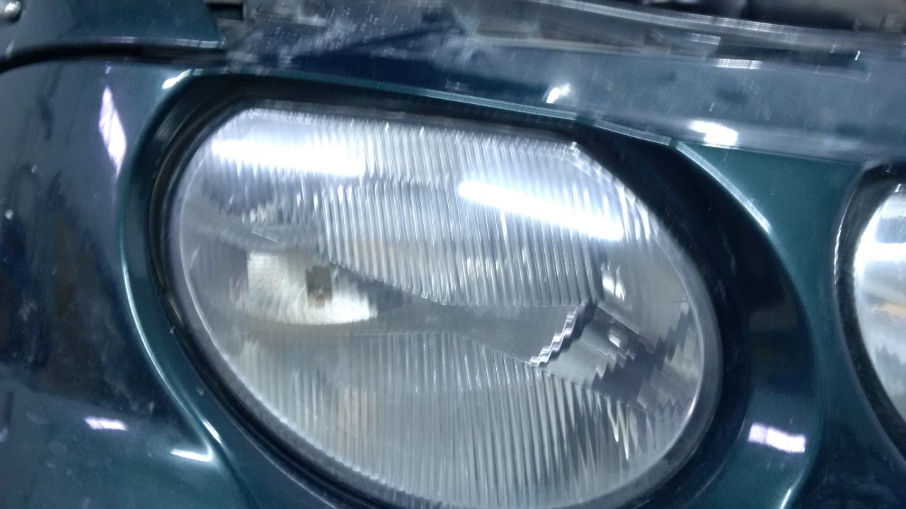

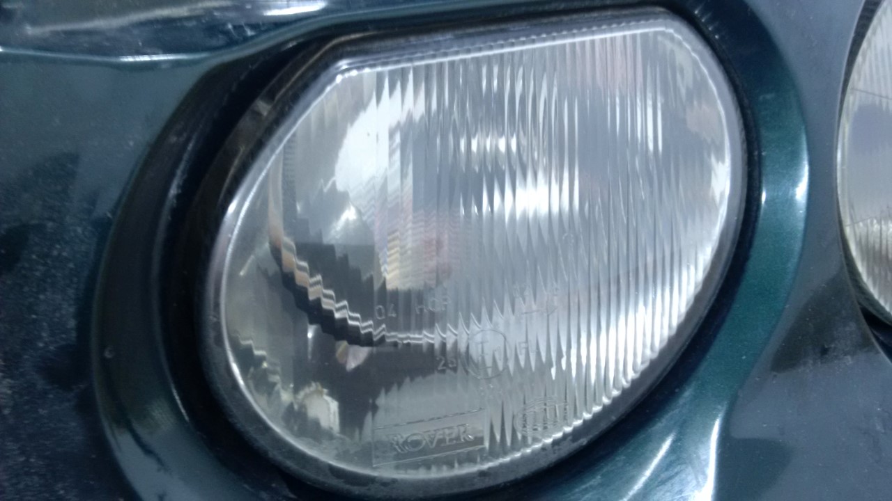

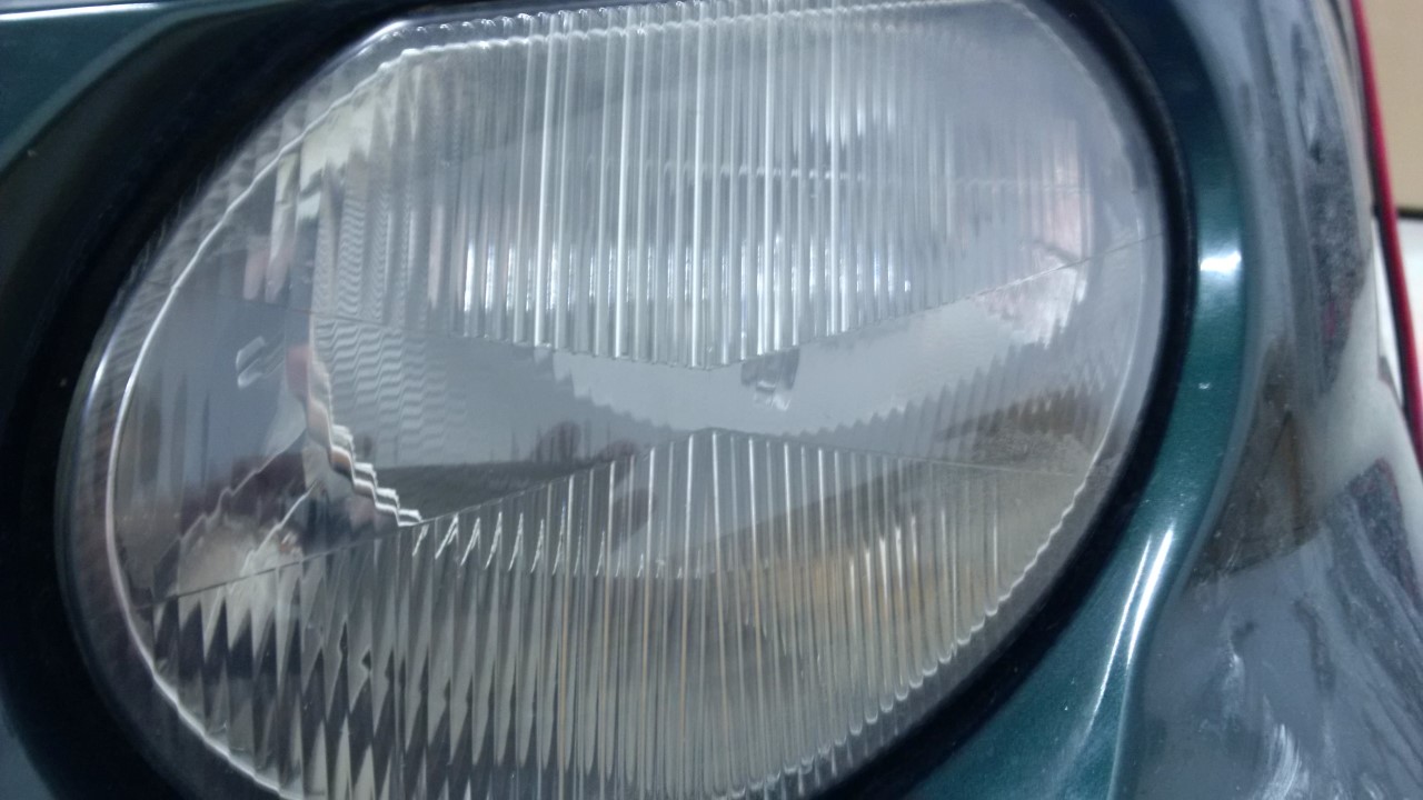

nachher: IMG_20141122_101139(Andere).thumb.jpg.30767b443278e9298c6b1cf0d5bcf1ff.jpg IMG_20141122_101145(Andere).thumb.jpg.3e4506ef1728d913ba5a4e9577c2d245.jpg IMG_20141122_101157(Andere).thumb.jpg.20e6e24dd4f2c6e6172baa8029eb3e89.jpg IMG_20141122_101201(Andere).thumb.jpg.744d3bfa04cb42a7ac38d0f8bfdf0450.jpg IMG_20141122_101207(Andere).thumb.jpg.e98000e5c960ddc7aa4f4a1b87f695cc.jpg
Ich denke die knapp 23 € mit Versand plus 3 € für das zusätzliche Schleifpapier sowie die 2 h am Samstag vormittag haben sich gelohnt.
Gestern im AutoMotorSport lief ein Beitrag über derartige Aufbereitungssets - wobei das Presto Set als schlechtestes abschnitt - dürfte wohl ein Anwendungsfehler gewesen sein - wie man an meinen Bildern sehen kann. Wichtig ist es die groben Kratzer mit etwas gröberem als 2000er Papier zu entfernen... Mit den mir übrig gebliebenen Mengen vom Set kann ich wohl noch 4 Garnituren Scheinwerfer aufarbeiten. Naja - beim X-Type dürfte das wohl auch bald fällig werden...

Habst gesehen. Die Oberfläche sah reichlich bescheiden aus gleich nach dem Aufsprühen. Ob die sich in der Senkrechten wirklich glatt zieht? Ich hätte die Gläser ausgebaut (am besten um sie vorher auch von innen zu reinigen wenn sie vom Rest trennbar sind).
[mention=2503]Flemming[/mention]: Ja der Rover 75 hatte in den ersten Baujahren Kunststoffstreuscheiben - später Projektorlampen mit klaren Gläsern, und es gab auch noch Xenons. Und im MJ2004 gab es dann nochmal ganz andere Lampen in Halogen und Xenon. Sind von Hella. Also in einer Bauzeit von 1999-2004 ergaben sich somit mit RHD und LHD 10 verschiedene Scheinwerferausführungen - dementsprechend dünn ist der Gebrauchtmarkt bestückt - und wenn man was findet, kostet es fast so viel wie ein neuer, sieht aber so gebraucht aus wie der eigene...
[mention=7650]Gunterdieter[/mention]: Es ist in dem Set ein Kunststoff UV Schutz dabei, der lt. Anleitung alle 3 Monate erneut aufzutragen ist.
Ausbauen wäre auch eine Möglichkeit - Stoßstange ist recht schnell ab - war meinerseits ein Versuch. Auf kriegt man die Dinger auch irgendwie mit Heissluftföhn und Spatel - wäre mein nächster Schritt gewesen, wenn die oberflächliche Behandlung keinen Erfolg gebracht hätte - Lichtausbeute ist nun wesentlich mehr - Mittwoch erfahre ich, ob der Pickerl (TÜV) Prüfer damit einverstanden ist. Wobei mir dieser zur Aufbereitung geraten hat. Ich hatte daran schon vorher gedacht...
