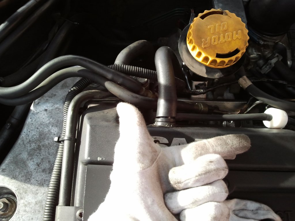

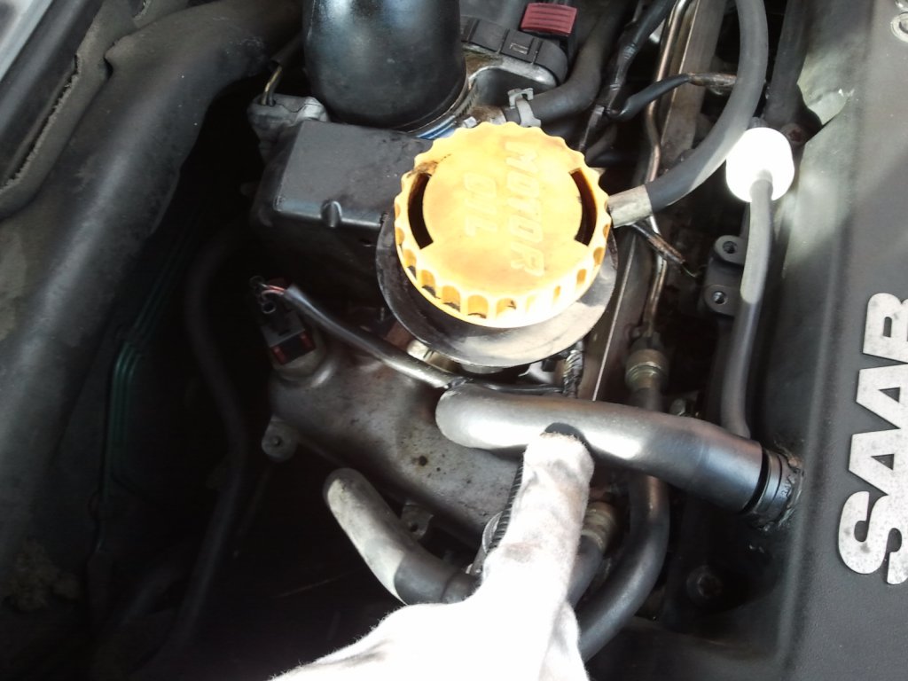

so, ich hab mal eben 2 Fotos mitm Telefon gemacht...hoffe man kann das erkennen:
der Pfeil auf dem kleinen weißen Ventil zeigt nach rechts, das Schläuchlein ist neu. Ebenfalls neu ist der Verbindungsnippel in den Ventildeckel und der dickere Schlauch, der von dort weg geht.
Neu sind noch die Ölfalle und der Schlauch zur Ölwanne und zum KG, das sieht man aber nicht von oben.

Damit ist aber die Neue Entlüftung nicht erreicht. Ist halt nach wie vor die Alte nur mit größerer Bohrung in der Falle.
Der Neue Stutzen muß dran und das passt auch, der Gesamte Anschluß des Geschläuchs muß nebst zweier zusätzlicher Rückschlagventiele verbaut/umgebaut werden. Sonst ist das alles sinnfrei.
Völlig richtig. Und die Schläuche, die Du jetzt noch über hast, können auch nicht passen, solange nicht der neu Öleinfüllstutzen verbaut ist. Nochmal: Das kannst Du selber machen - am besten ohne die weissen Handschuhe und stattdessen mit einem Stück Seife hinterher. Ansonsten such' Dir ganz schnell eine andere Werkstatt. Ein Laden, der an einer derart simplen Operation scheitert und Dir mit dem Kommentar "Passt nicht!" die Teile wieder in die Hand drückt, hätte mein Vertrauen nicht mehr.
