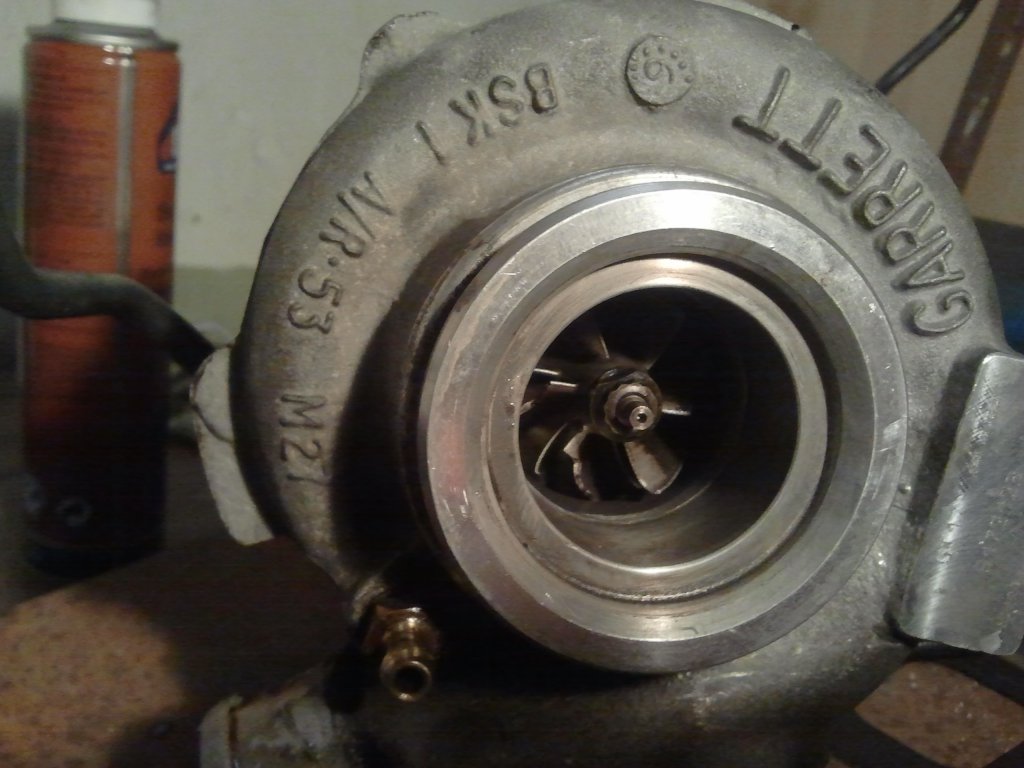

der lader sieht so aus.da gibts wohl einiges zu suchen :mad: achse gebrochen.die andere seite des turbinchen liegt einfach nur noch drinne rum

Musst du entscheiden. Natürlich besteht ein Risiko, dass da irgendwas noch drin ist an Spänen. Allerdings ist ein großer Teil ja auch noch an dem Verdichterrad, wie man auf dem Bild sieht.

Muss gestehen, dass ich noch nie Anlass hatte, einen Magneten ans Turbinenrad (oder seine Bruchstuecke) zu halten. Scheint aber wirklich irgendeine Alu-Legierung zu sein. Haette ich nicht gedacht.
Klugscheißer-Modus:
Turbine (entspannen) = heiß = Abgas = NICHT ALU (wäre schlecht bei dem Schmelzpunkt von Alu von 660°C)
Verdichter (komprimieren) = nicht so heiß = Ansaugtrakt = Alu (wird durch die Luft ordentlich gekühlt, was man ja auch immer schön sehen kann, wenn der Lader glüht)

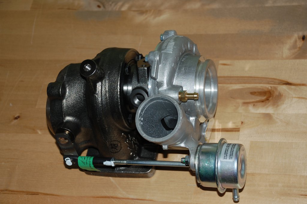

etwas macht mir sorgen.ich habe heut den neuen lader bekommen.ein schickes teil.jedoch hab ich die achse bewegt,seitlich und ein spiel bemerkt.die schaufelräder stoßen fast am gehäuserand an.ist das normal???
ich habe gelesen das es so sein muss.unter öldruck läuft es dann ohne spiel.stimmt das?
wir wollen den in ein paar st wieder einbauen.ich hoffe das hat so alles seine richtigkeit
gruß
alles gut.
Mit Öl befüllen, ehe Du die Öldruckleitung anschraubst
