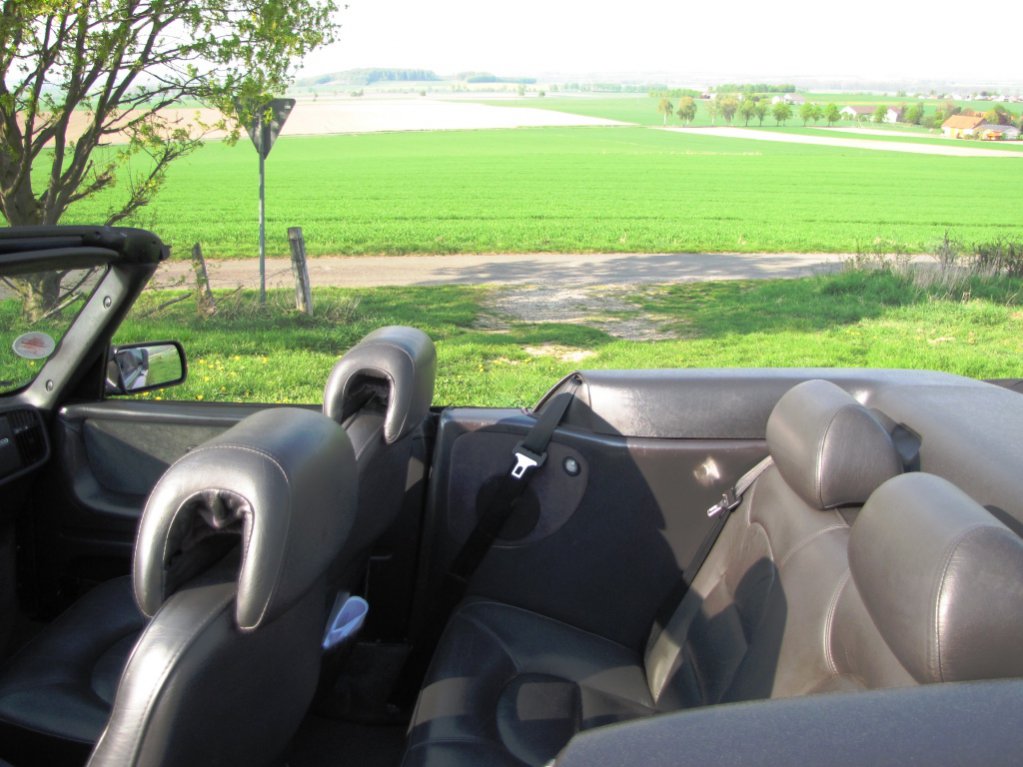

Schönes Bild Ulrich...und das Leder, Top wie immer... ;)
