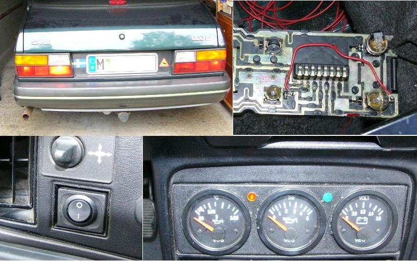

Ich habe mal bei TÜV-, KÜS-, GTÜ-Prüfstellen nachgefragt. Hinsichtlich Nebelschlußleuchte geht nichts. Ich werde jetzt die zusätzlichen US-Bremslichter als Nebelschlußleuchten schalten. Für das Armaturenbrett habe ich im Motorrad-Zubehörhandel (Louis) eine gelbe 5 mm LED besorgt und irgendwo werde ich verdeckt einen Mikroschalter einbauen. Das muß genügen. Die fehlende Leuchtweitenregulierung ist wohl weniger kritisch.
Saab hat offensichtlich auf dieselbe Weise die Vorschrift für die Nebelschlußleuchte ab 1.1.1991 erfüllt. Ich kann mich erinnern, dass mein erster 900 von 1988 auf jeder Seite doppelte Bremsleuchten hatte. Die späteren 900 hatten die nicht mehr, dafür aber eine Nebelschlußleuchte.

Kabel liegt wie bereits geschrieben nicht. Das (blau-)rote Kabel existiert aber immerhin von der rechten zur linken Rückleuchte. Dort ist dann Pin 4 auf Pin 3 gebrückt. Kabel durchtrennen und dann von Pin 3 das Kabel nach vorne verlängern.

Bessere Idee: Am Anschluss des NSW-Schalters das weiße Kabel an Pin 8 durchtrennen und dann direkt mit den NSL verbinden. Die brauchen leistungsmäßig sowieso kein Relais. Ist dann genauso angeschlossen wie original. Du kannst sogar eines Tages den NSW-Taster durch einen NSL-Taster ersetzen, da gleiche Pinbelegung.
Noch bessere Idee: Noch mal drei Kabel zusätzlich (Masse, +12V Standlicht, Instrumentenbeleuchtung) abgreifen und einfach einen NSL-Taster verbauen...
