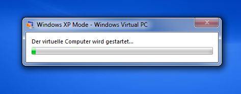

Win 7 Pro hat eine XP Lizenz inklusive ...
Klappt wunderbar.

Ja und Du hast Recht es liegt an 64bit, aber das ist dan bei Pro egal :-) dank virtual machine
