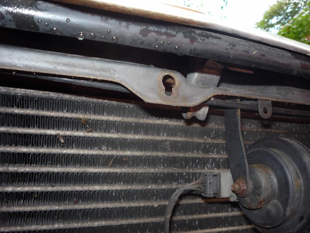

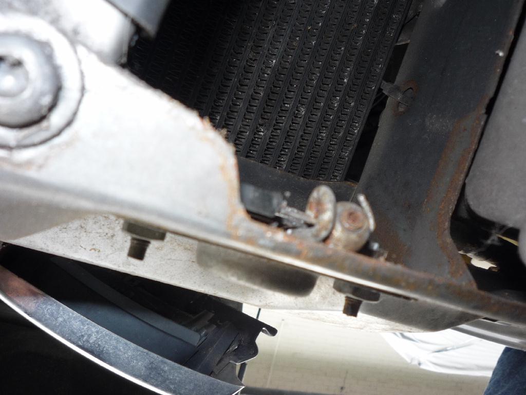

So muß die "Kugel" anliegen und auf dem anderen Bild der Kabelverlauf. (Darf nicht rumhängen).
Die Öse ist bei mir zumindest so zu, dass man den Draht nicht (nach hinten) durchbekommt.

Danke für die Fotos . Sieht bei mir eigentlich genauso aus ...
