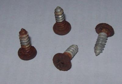

Das Problem ist, dass die Köpfe dieser Schrauben mindestens genauso schnell rosten, wie die der Radschrauben. Ein elendes Leid, welches ich schon seit meinem BMW e30 kenne. Sieht dann in etwa so aus :

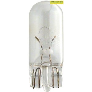

Jedenfalls kommen dort die gleichen Birnen hinein, die auch im Scheinwerfer-Standlicht sitzen, also die 5 Watt Birnen mit Glassockel, genannt W5W (nicht zu verwechseln mit der 5W Metallsockelbirne). Jeweils eine Birne für die rechte und linke Kennzeichenleuchte :

Ach ja, ich würde die vergammelten Schrauben gleich gegen neue ersetzen. Irgendwann bekommst Du die gar nicht mehr losgedreht in einem Stück...
Wenn nichts mehr geht, den Kopf ausbohren, dann kann man die Einheit entfernen und den verbleibenden Rest der Schraube greifen und ausdrehen.

Ich hatte mit meinen Kennzeichenleuchten auch das Problem das ich die Schraubenköpfe ausbohren musste.
Nun meine Frage: wo bekomme ich denn passende Schrauben her?

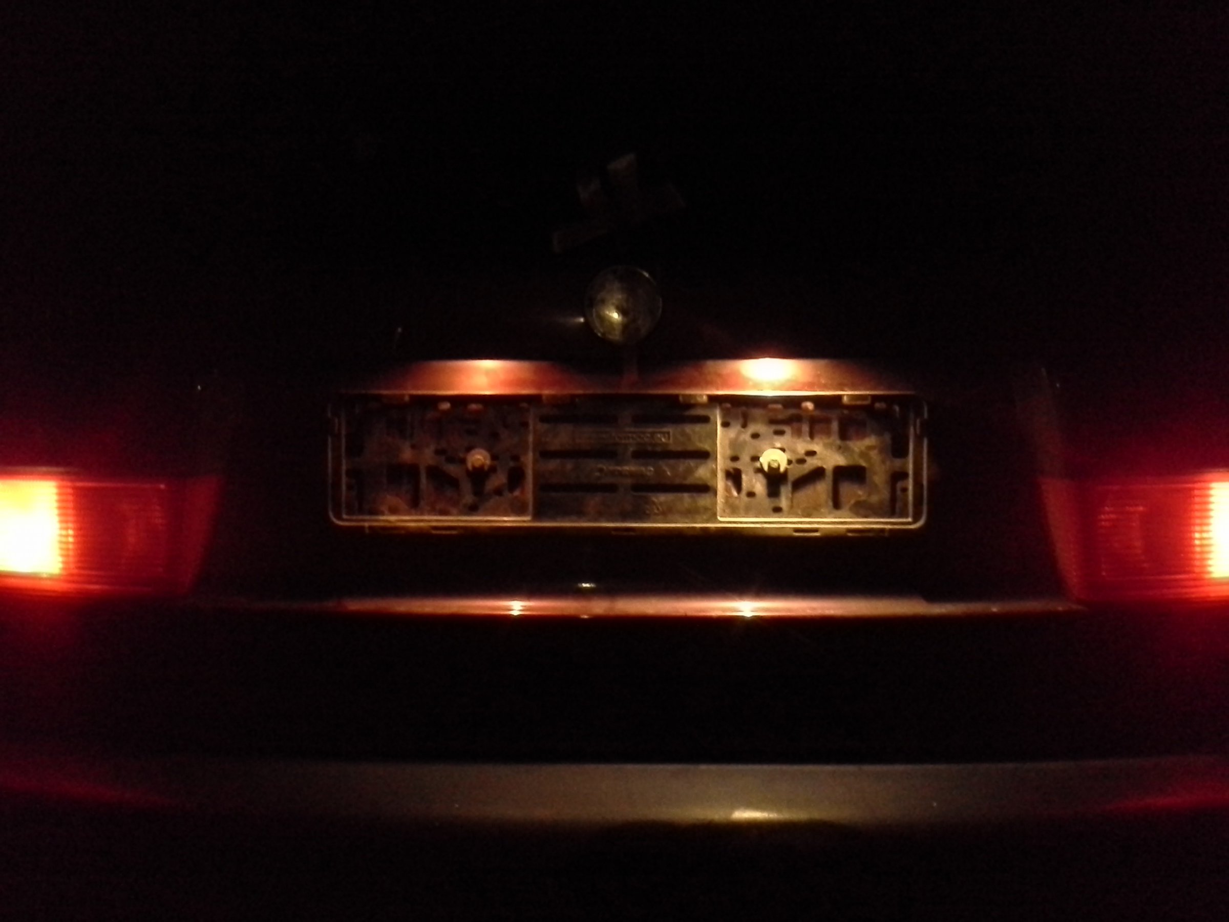

hab bei meinem kombi ein passendes LED-Teil eingebaut.
links alte originale lampe, rechts LED-Teil.

Wenn Du schon an den Abdeckungen schraubst, würde ich Dir empfehlen, gleich die Originalschrauben gegen vernünftige Edelstahlschrauben zu tauschen.
Ich habe mal probehalber das Set von [mention=3578]achtermai[/mention] bestellt. Wenn es im 2005er 9-5 passt, warum nicht auch im 2007er...
Die Schrauben habe ich schon kurz nach dem Kauf per Dremel von Rost befreit und danach den Kopf mit Klarlack versehen, seitdem ist alles ok...
