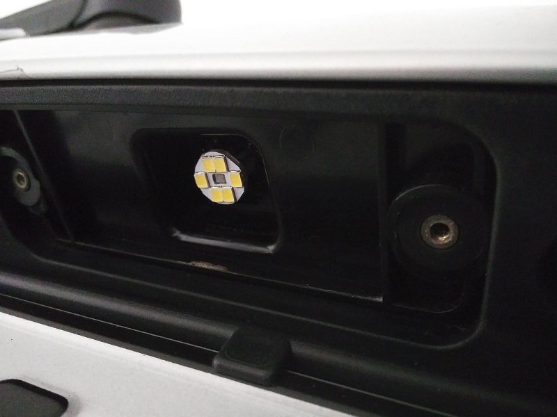

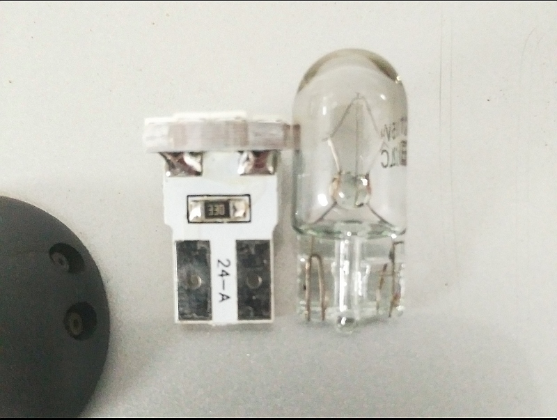

Mein Fazit:
Deutlich heller, aber noch nicht zu hell. Die Farbtemperatur ist in Ordnung, nicht zu kalt.
Die Länge, Breite und der Abstrahlwinkel sind ideal.
IMG_20220317_175031_.jpg.8a678486ab16713fa14305e7e8705700.jpg IMG_20220317_175116.jpg.a9cf2d7456ab02186dd5483345a84b79.jpg IMG_20220317_175127.jpg.02a5b4065436f006c5142f11d6d8767c.jpg IMG_20220317_175653.jpg.43de0ff7e2f409065ae1a50c6d1e4b55.jpg IMG_20220317_175855.jpg.8cc348fd83fdc6859a9cc7a7754335e7.jpg

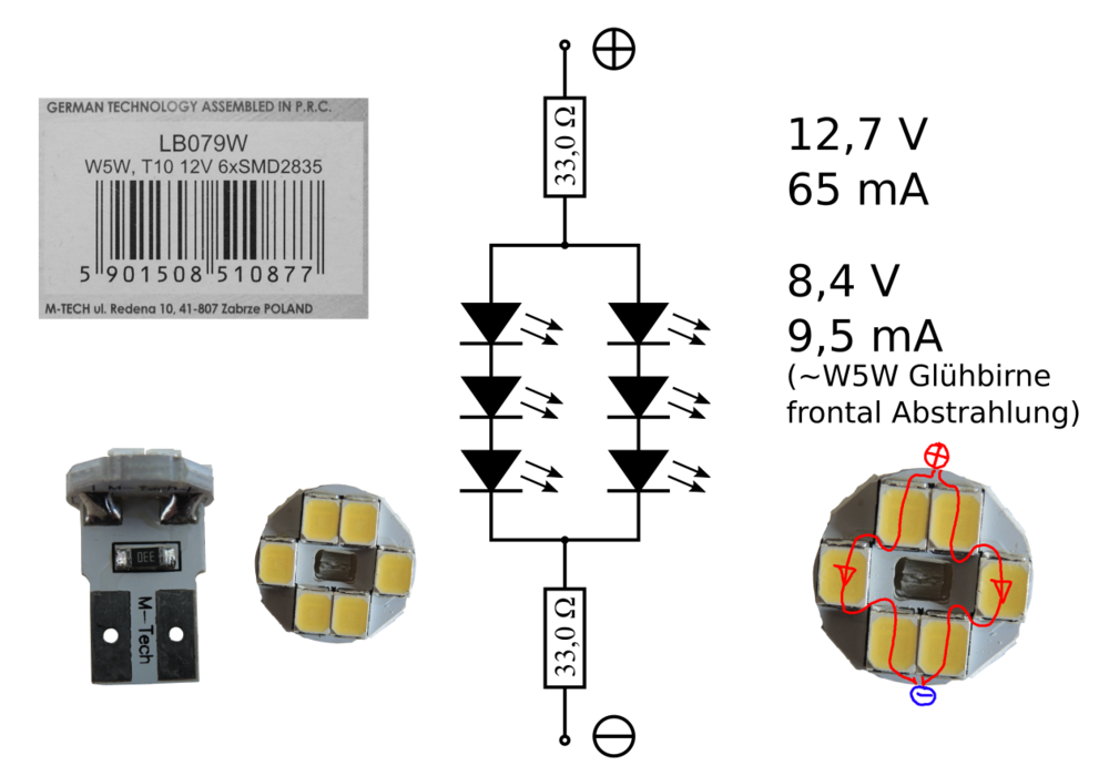

Süß. Wie es aussieht sind die da nur für 12V recht einfach gebaut. Nur LEDs und ein Vorwiderstand. Den könnte man vergrößern wenn es einem zu hell ist. Ist noch einfacher als bei den Sofitten bei mir imm 902, die einen Stromregler drauf haben.
Montag bestellt und heute geliefert.
Es handelt sich dabei um: M-TECH LB079W, EAN 5901508510877
So, hier noch ein wenig mehr dazu.
Hm, und wenn ich mich nicht verrechnet habe, dann müsste man für die 9,5mA den Vorwiderstand auf 550 Ohm bzw. 2x 270 Ohm (den gibt es in der E24 Reihe) ersetzen.
[ATTACH]212301[/ATTACH]
Du meinst, dass der in der LED-Lampe verbaute Vorwiederstand nicht so dimensioniert ist dass er die mögliche Lebensdauer der LEDs garantiert?
