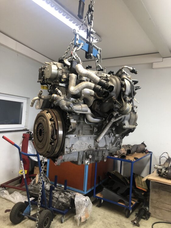

Dienstag wurde sofort mit dem Ausbau begonnen... 174388-86d22ca13751e3f611939ffcff532e9d.jpg.b3ce30f1e9291a382c97393a02119c08.jpg
Mittwoch schon der neue Motor eingebaut. Image1.thumb.JPG.67f8057a5395d62fcc65d8b1dbcc6f5e.JPG

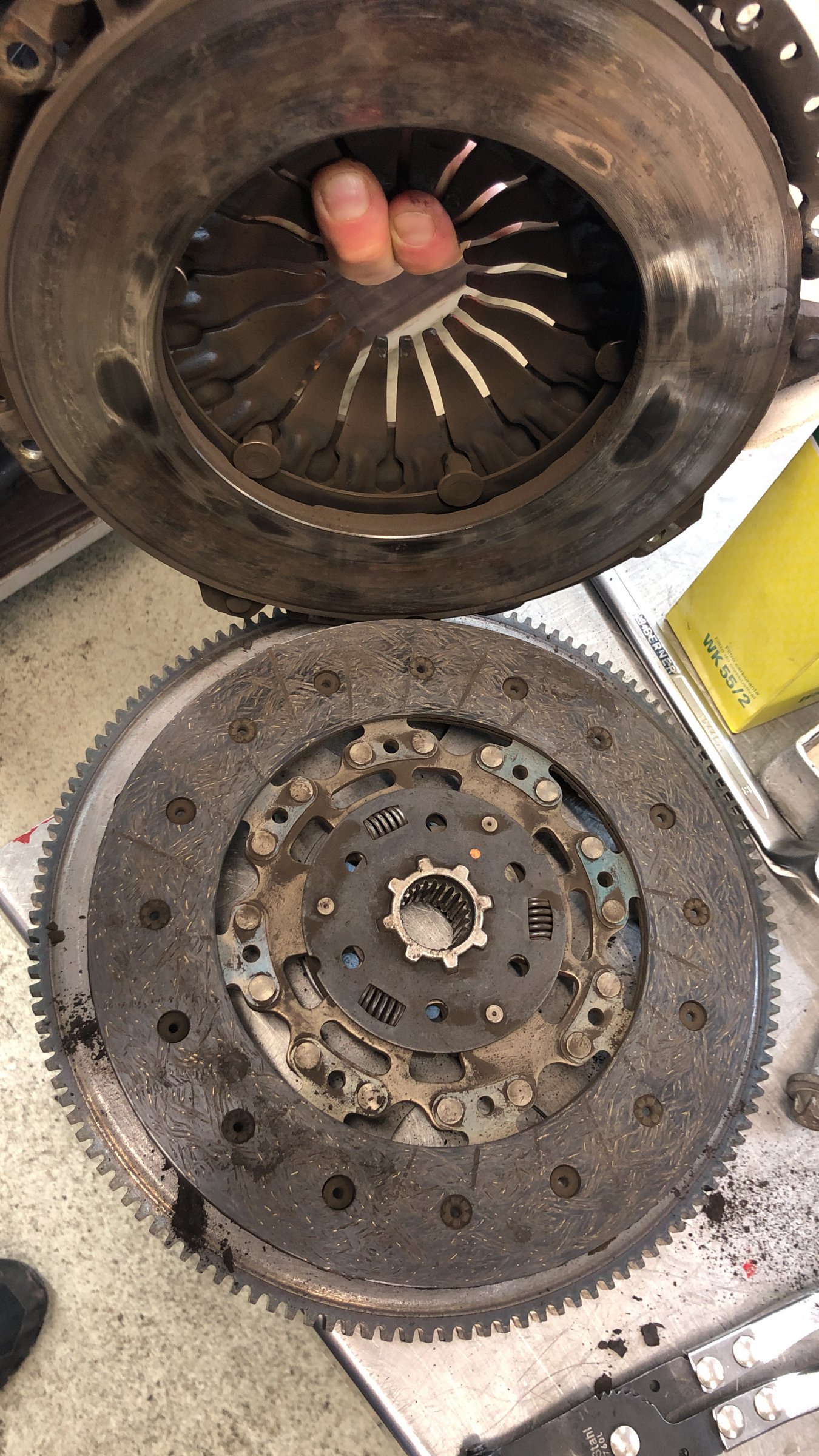

Zwischendurch gab es immer mal wieder ein Update vom Chef, zB dass die Kupplung erneuert und die Batterie auch getauscht werden sollte. Image4.thumb.JPG.8dfc6c9864f228abbf1e954d75b2f587.JPG Gleich Alles mit erledigt....

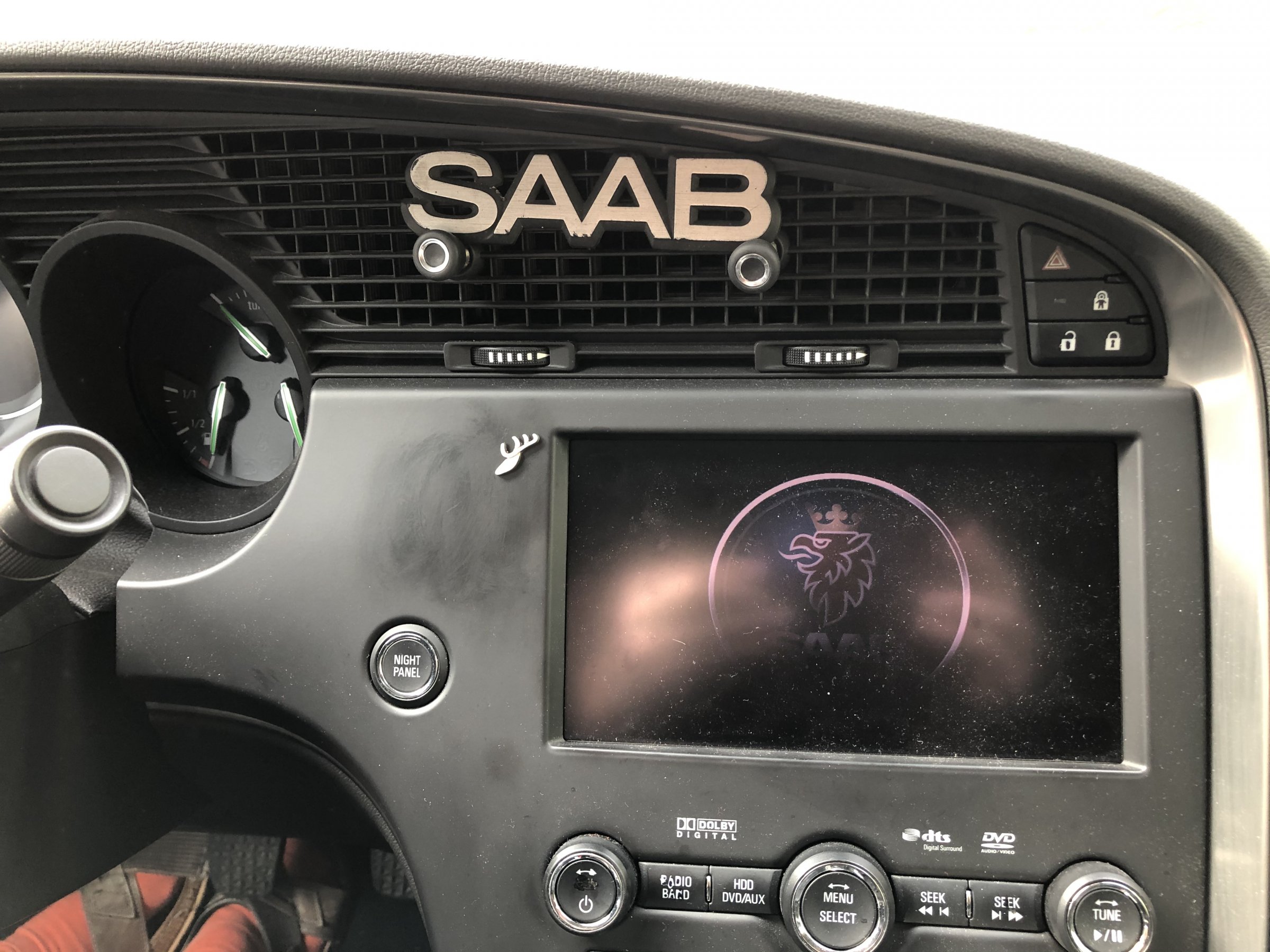

IMG_4814.thumb.jpg.ba44c86a20a47f105b2fea15aa0a6b4b.jpg Das Saab-Schild hat er noch gefunden und mir auf die Lüftung gesteckt :smile:
Und wer hat das Heckemblem von Hirsch dahin gebappt ?!
Geschmackssache; denn dafür gibt es kleinere.
Schön, dass dein Auto wieder läuft und Du zufrieden bist. :top:
Das große Hirsch-Emblem hätte ich mir dort wirklich nicht (schief) hingeklebt...:biggrin:
Das von Vinario angesprochene Kleine ist schön dezent und auch bei Ebay oder Aliexpress zu bekommen.
Aha, Großenlüder Werkstatt. Hatte ich nicht auf meinem Radar. Ziehe nächstes Jahr in die Gegend. Danke für den Tipp.
... und das mit dem Emblem ist doch ein Gag. Nett. Ist doch offensichtlich ein Originalemblem. Da ist die Größe egal.
... und über die Motoren hatte ich mich über Freunde bei OP schlau gemacht. :cool:
Das war ich :stupid: ich hatte den Hirsch noch über.... dass es das auch in kleiner gibt, hab ich gar nicht gewusst.
Aber eigentlich finde ich es auch gar nicht soo schlecht ;-)
Sorry, dass es schief ist....
... und das mit dem Saab-Emblem fand ich auch einfach nur nett und irgendwie zum Umgang passend :-)
Nen kleinen passenden Hirsch kannste von mir für lau kriegen.

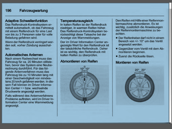

Habe mal eine Frage …….Gestern von Winter auf Sommerbereifung gewechselt. Nach ca. 20 km Zeigt mir das System Winterreifenerkennung an obwohl ich Reifendrucksensoren habe. (sowohl bei Sommer u. Winterbereifung)
Was läuft da schief ?
Sind da bei allen 4 Sommerreifen die Batterien vom Sensor leer? Letztes Jahr im November gingen die noch einwandfrei...……..
Soweit ich weis , müssen die Sensoren auch nicht Angelernt werden.
Hallo Häger, erst mal vielen DANK für die Info. Mit was für einer Tastenkombination gehe ich beim 9-5 II vor? Da gibt es doch ein Menü welches die Reifen -Position bestimmt.
Habe in der Beschreibung auch nichts darüber gefunden.
Bin für jeden Rat dankbar.
Meine Anleitung ist zwar für die NA-Version, hoffe aber die gilt in etwa auch für EU.
Zündung ein --> Menütaste --> Menü Fahrzeuginformation --> Knopf drehen und Drucküberwachungssystem wählen --> SET/CLR Taste 3s gedrückt halten und Anlernvorgang bestätigen --> Blinkerleuchte auf Seite des anzulernenden Rades ist an (bei mir hupt es zur Bestätigung auch 2 mal aber das ist in der EU bestimmt nicht erlaubt :) Fahrerseite vorne sollte erstes Rad sein --> Luftdruck verringern durch Ablassen, bis registriert (bei mir Hupe); könnte bei Dir Blinkerwechsel sein --> nächstes Rad Beifahrerseite selbe Prozedur --> Hinterrad Beifahrerseite --> Hinterrad Fahrerseite. Wenn die Anzeige Anlernen im Display verschwunden ist, sollte es geklappt haben (bei mir hupt es auch 2 mal zur Bestätigung). Zündung aus, Luftdruck wieder auf Sollwerte erhöhen und in der Luftdruckanzeige überprüfen.

Hallo Hägar, werde ich so ausprobieren . DANKE .
Das Einstellgerät für die Übertragung der jeweiligen Ventile wird doch hierzu benötigt ….oder? (müsste ich mir erst mal anschaffen)
Schaut auch mal hier und auch auf Seite 194ff.
Hallo RabeS ,
das auf Seite 196 habe ich ja schon durch. Deswegen meine Frage wegen der geschalteten Winterreifeneinstellung bei meinen Sommerreifen welche ich jetzt gewechselt habe.
Die Selbsteinstellung.... Automatisches einstellen..... funktioniert nicht.
Hägar hat hier genau definiert wie es noch möglich ist die Einstellung wieder herzustellen. Wollte jetzt nur noch wissen , ob ich hierfür das Gerät benötige welche an die jeweiligen Ventile gehalten werden muss zum Übertrag.
in YouTube ist doch alles drinnen.
Jetzt versteht es jeder. Ich wundere mich auch, warum das in der dt. Betriebsanleitung nicht so ausführlich beschrieben ist.
In der US-Fassung ist - wie oben bereits zitiert - beschrieben. Habe eben noch einmal nachgelesen.
In der dt. Betriebsanleitung wird deshalb nichts beschrieben weil wir diese Funktion nicht haben.
Ich komme in die Kalibrierung erst gar nicht rein. Über den Saab-Service mit Hilfe vom Tech -2 ist das bei EU Fahrzeugen wohl möglich.
