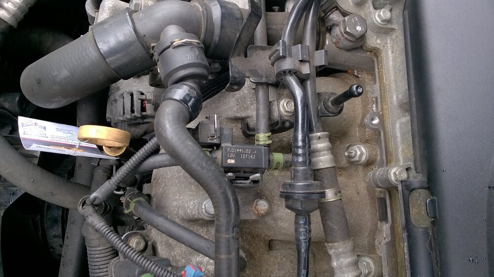

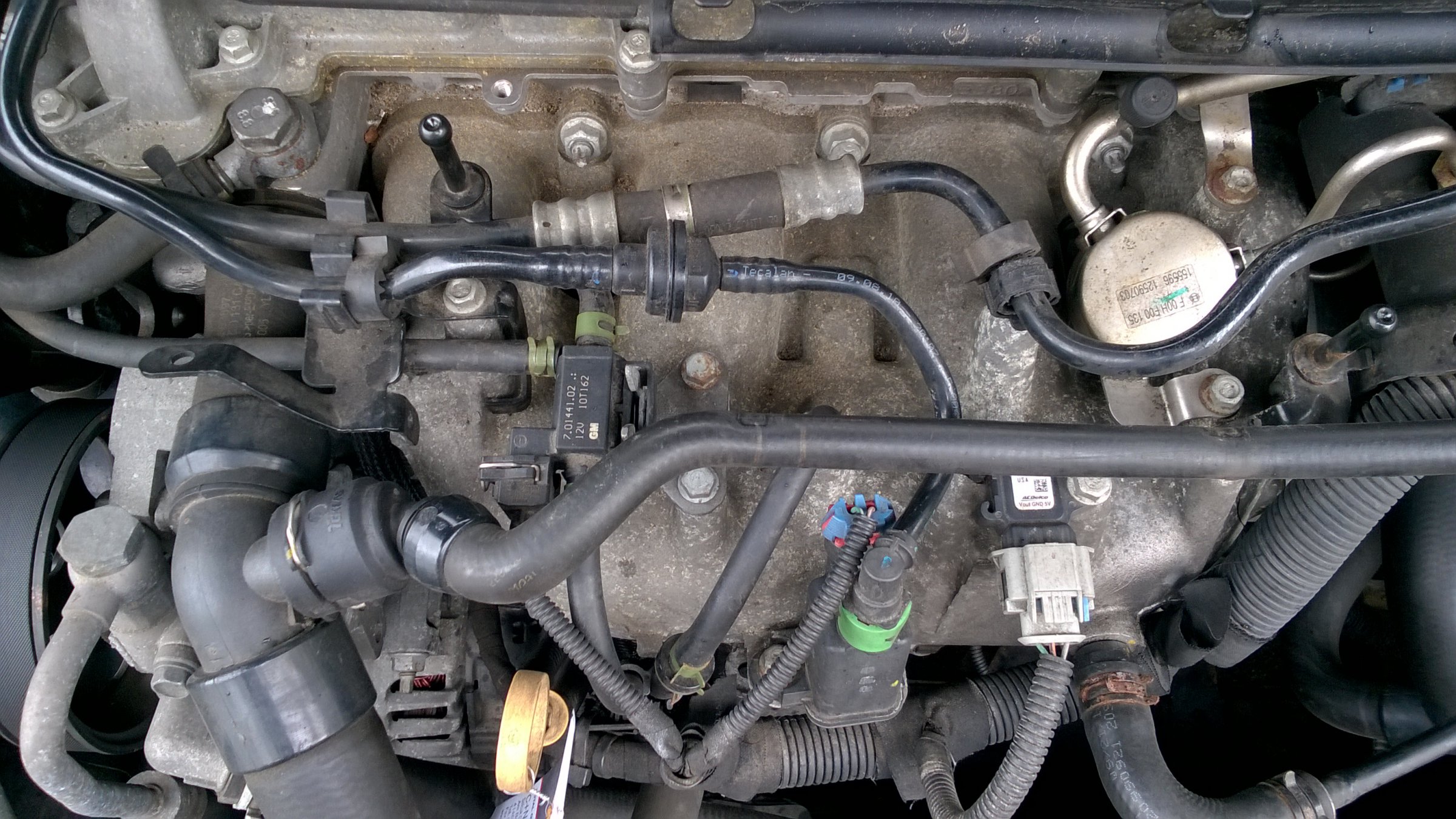

Zwei Stunden gemütlich auf der Autobahn und auf einmal keine Leistung mehr. Keine Fehleranzeige und kein Fehler im Speicher nur der Zeiger der Turboaufladung bewegt sich bis zur Mitte der Skala.
Nach einem Tankstopp wieder alles OK. Paar Tage später wieder auf der Autobahn beim kräftigen Beschleunigen kann der Fehler P0299 -> „Ladedruck Regelgrenze unterschritten“ und auch die „Check Engin“ Warnleuchte ging an.
Ausgetauscht wurde vorerst nur ein Turbo-Lader Bypass Ventil Saab 2,0T Teile Nr. 12633355 oder 12633411 -> 7.01441.02 / .03 und die Leistung ist wieder da.
So etwas Ähnliches hatte ich auch schon. Motor lief dann im Notbetrieb. War Turboschlauch und so.
