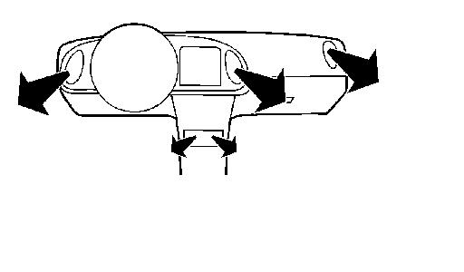

8. Dezember 201212 j Hi, wo die kalte Luft herkommt, kann man erahnen: Mittelkonsole hinten im Fußraum. Hast Du manuelle Klima oder Automatik? [ATTACH]68101.vB[/ATTACH]
