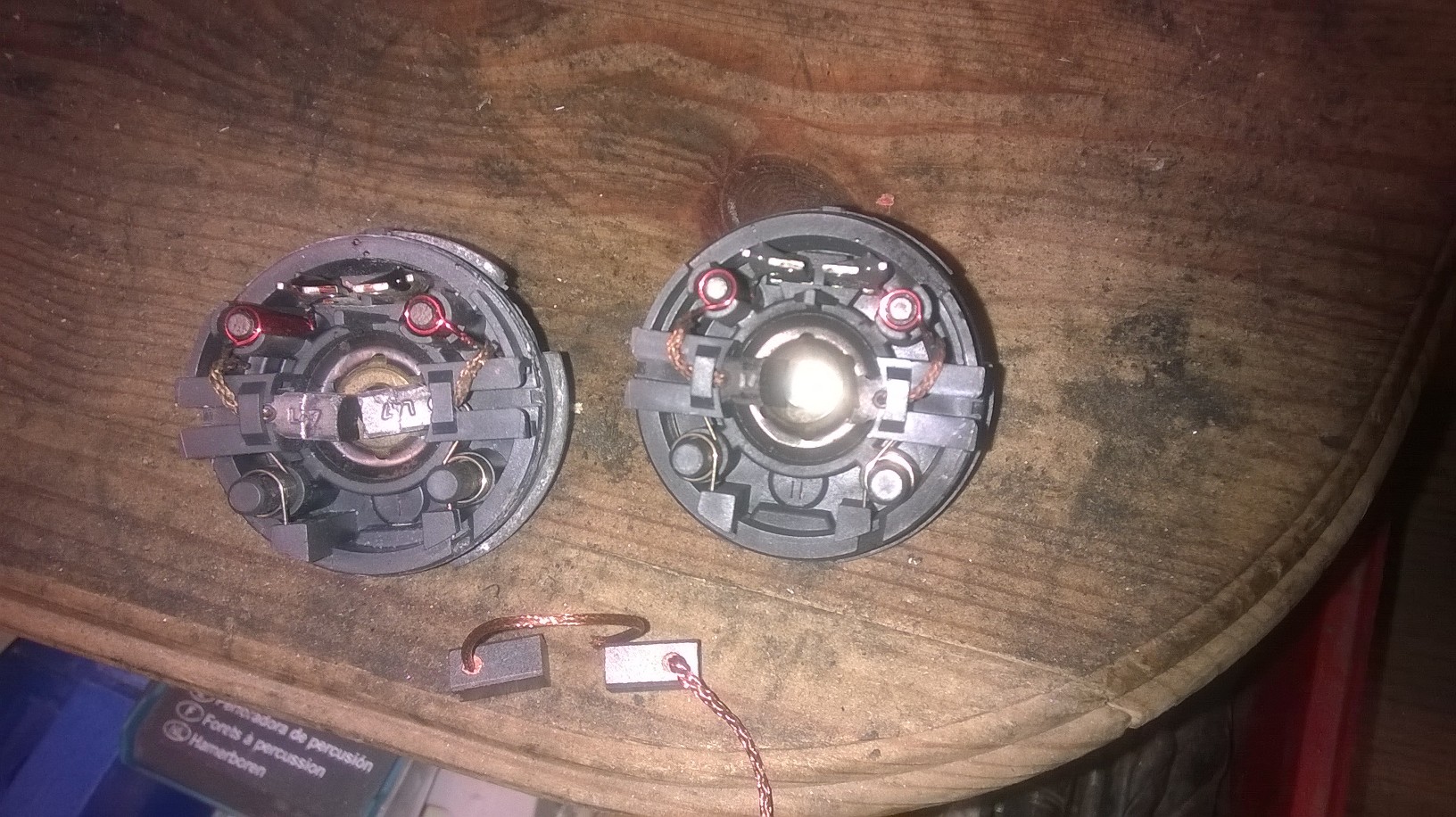

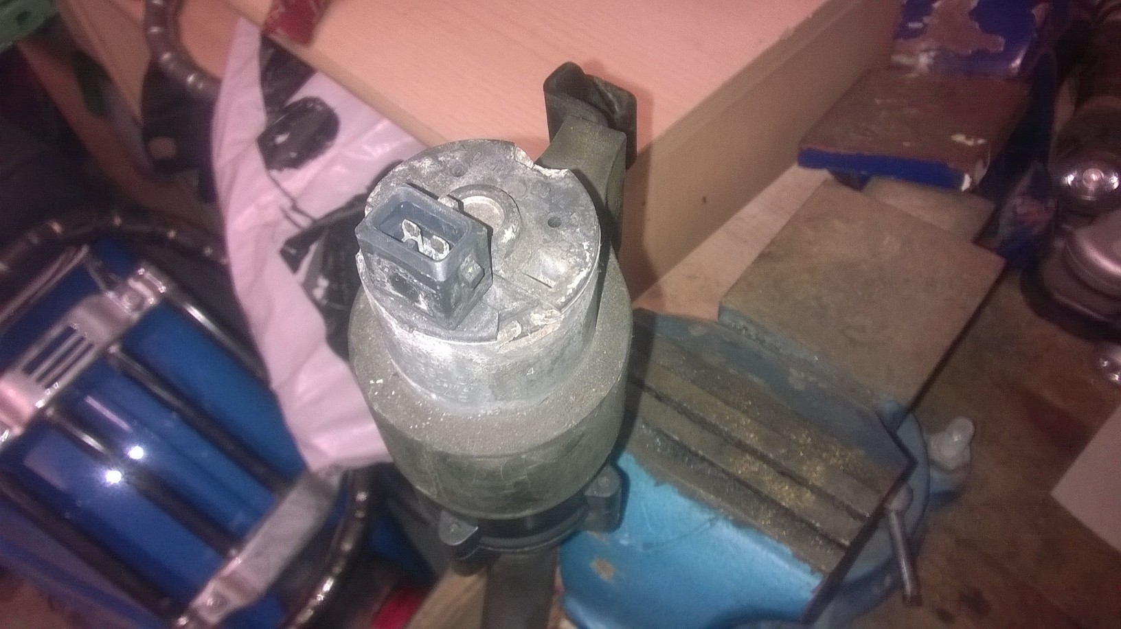

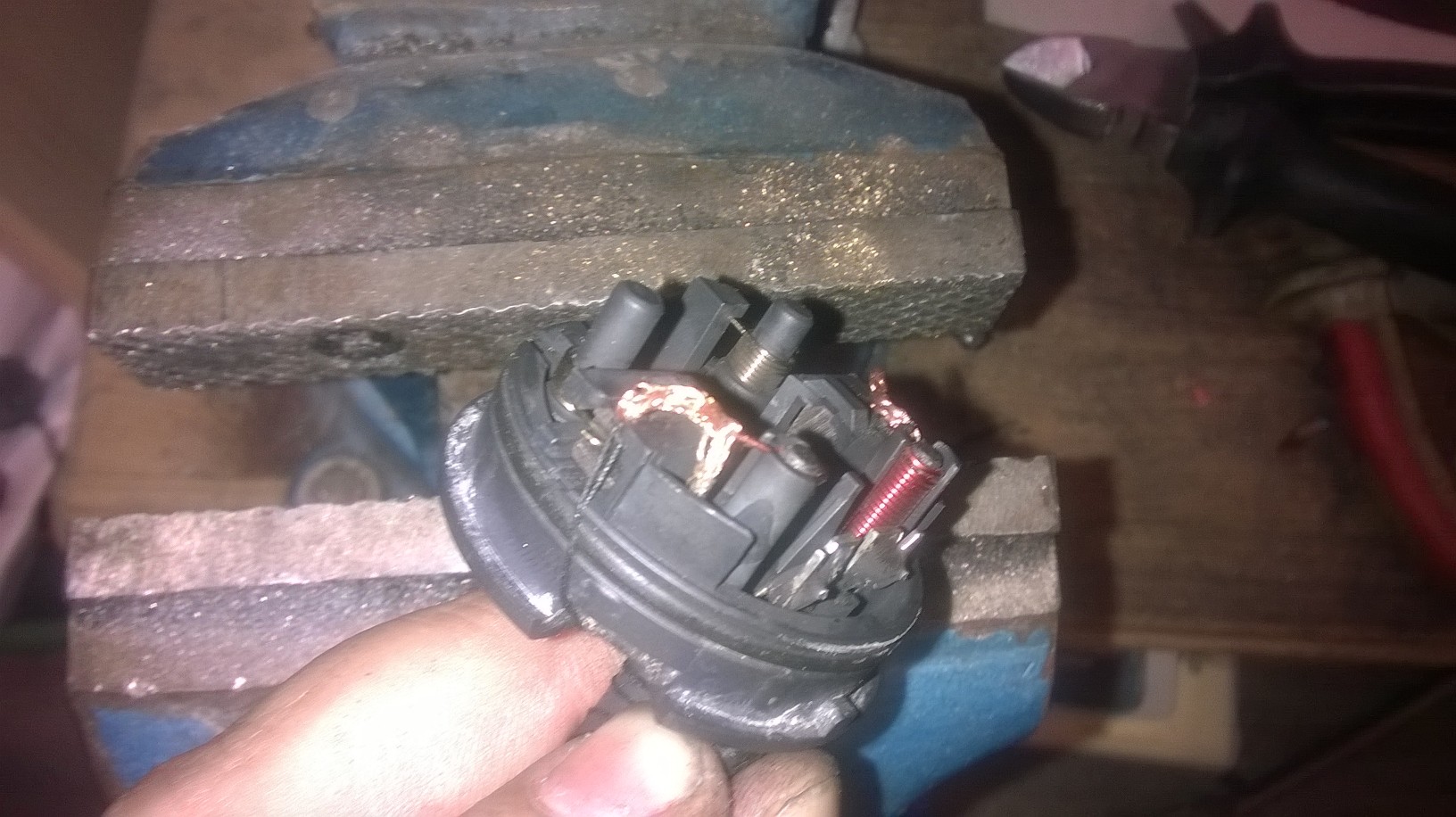

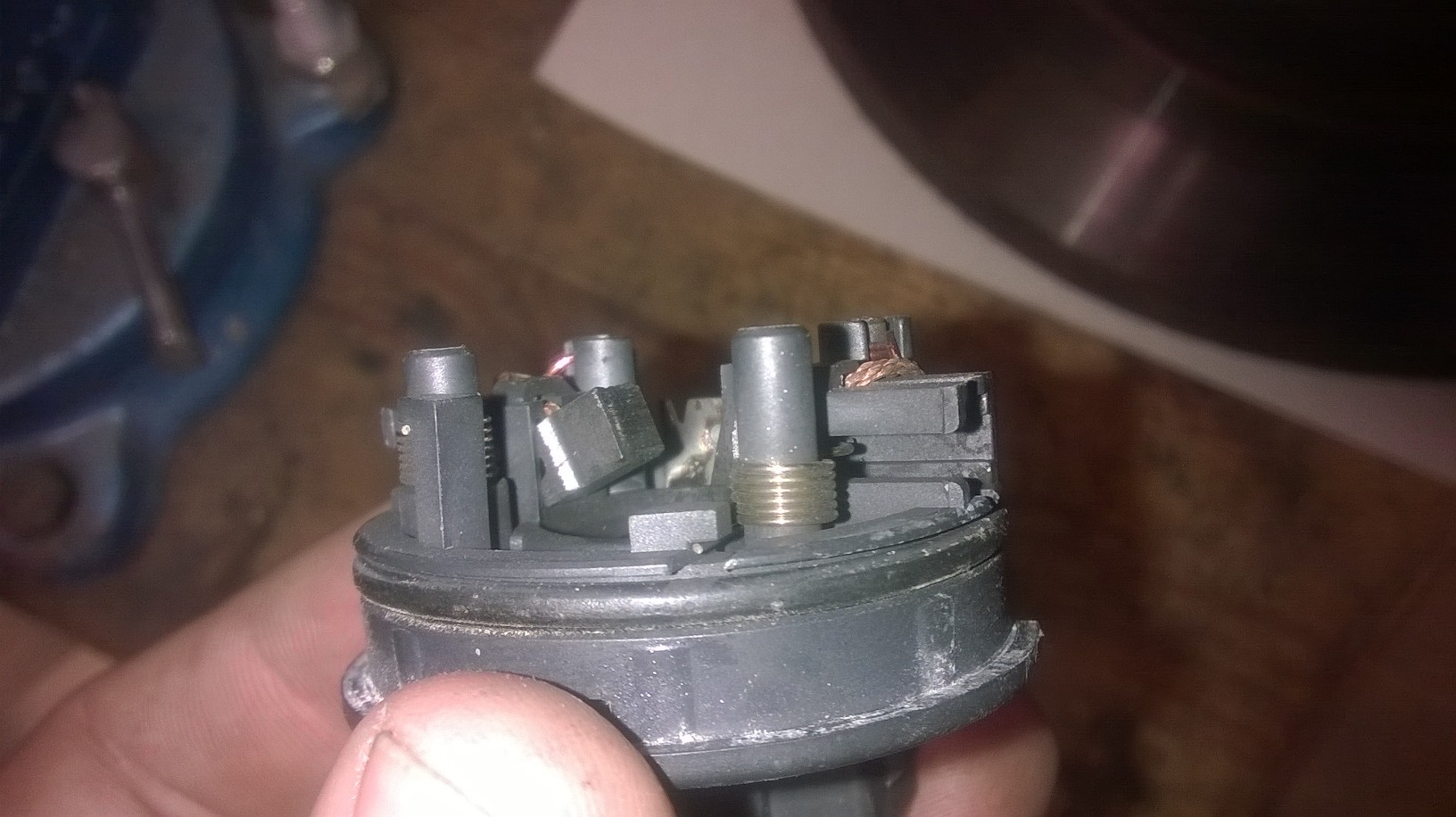

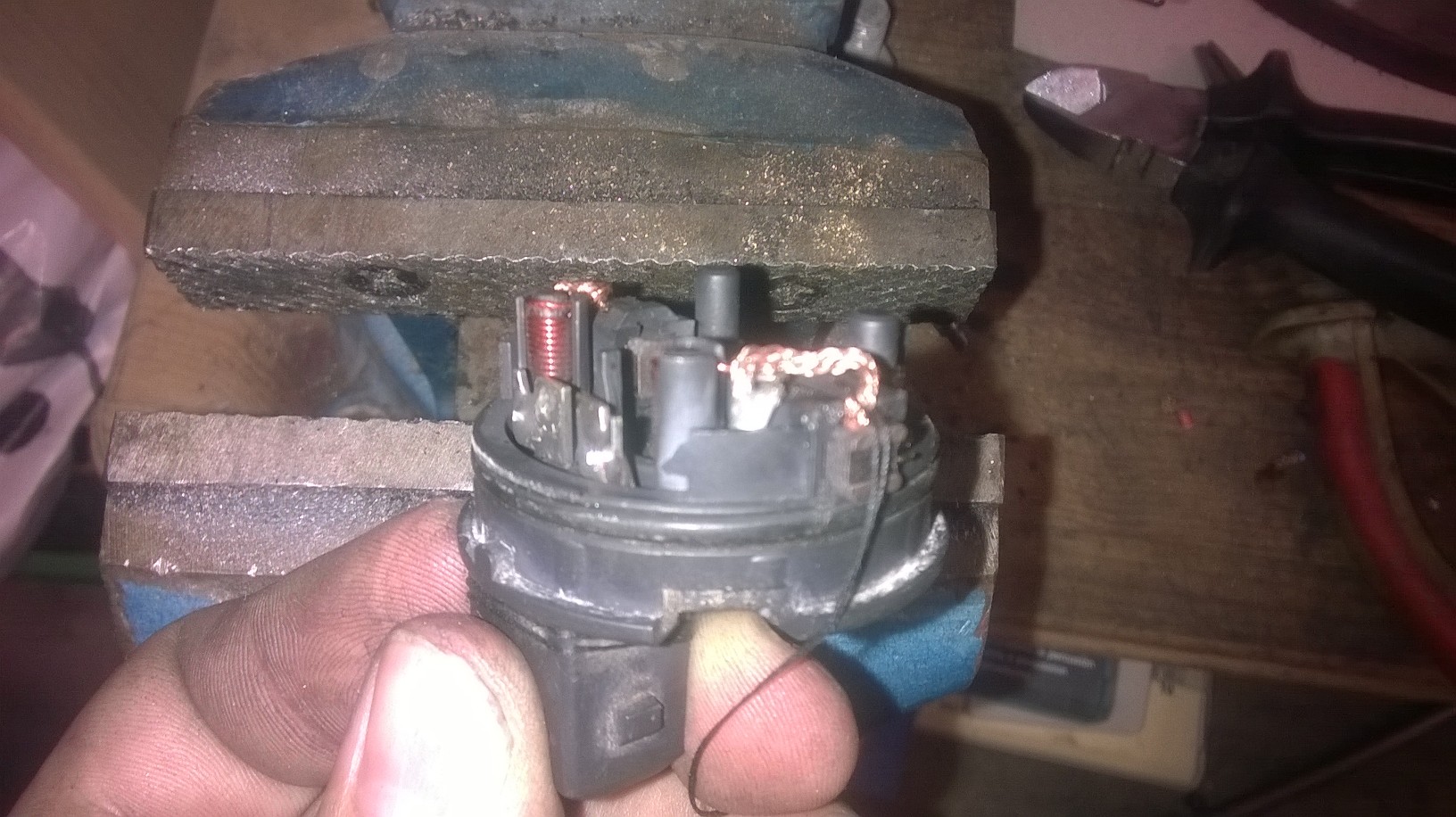

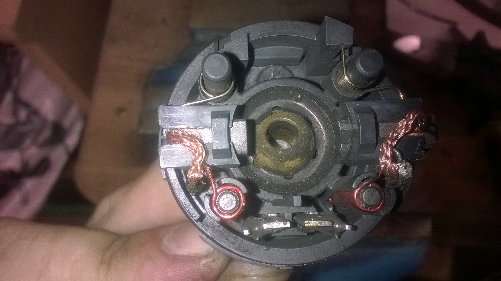

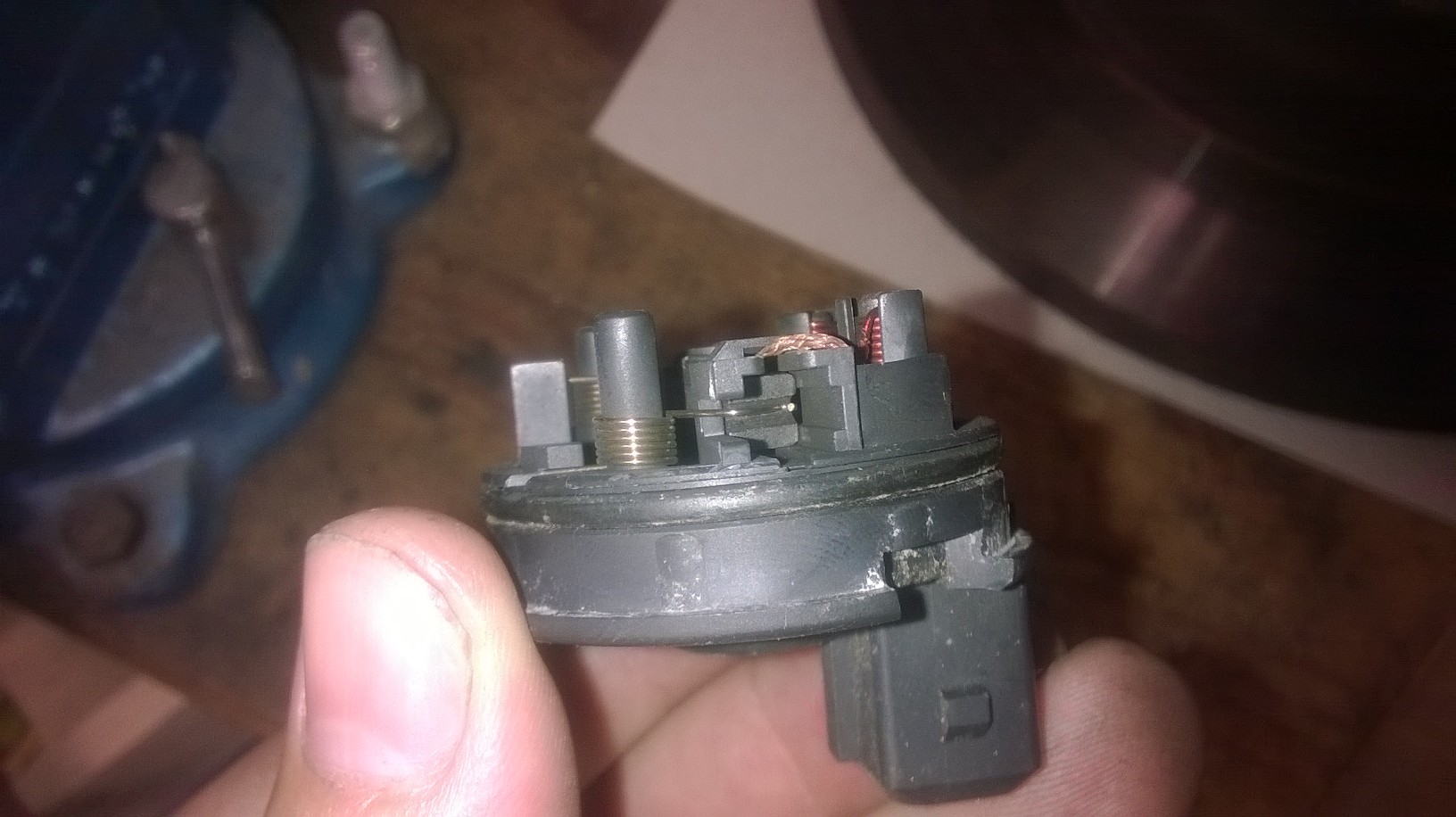

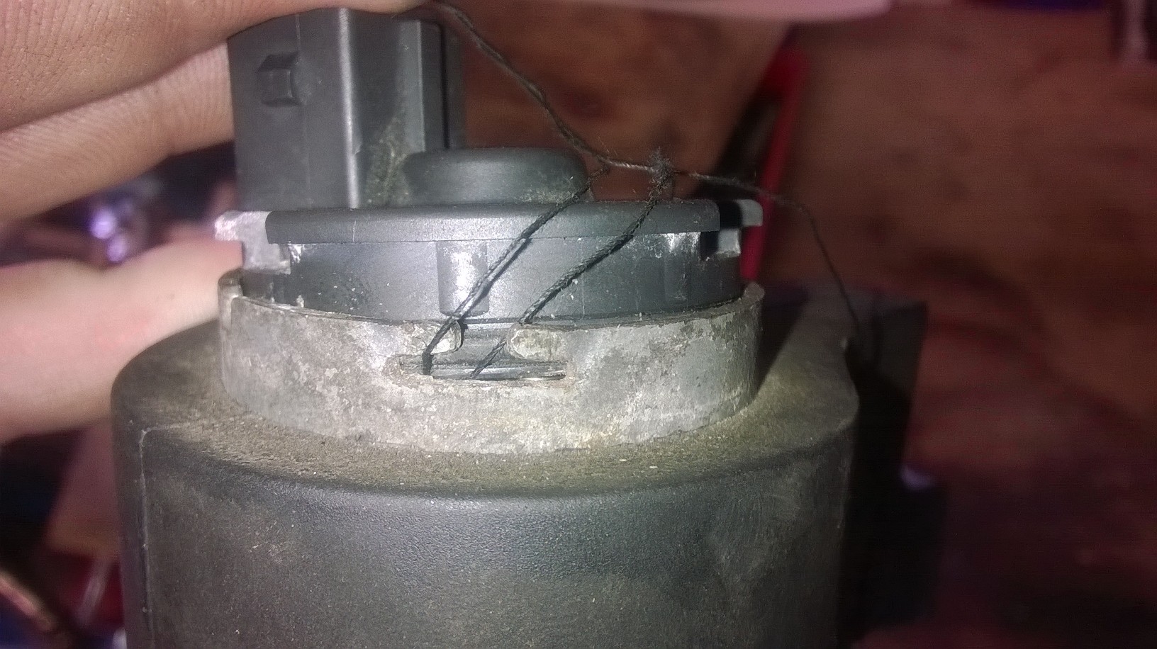

Da ich Aufgrund des derzeit ausgebauten Motors gerade günstig an diese olle Pumpe ran gekommen bin, habe ich mich dazu entschloßen meine letztes Jahr eingebaute Pumpe (gerbaucht aus meinem alten Omega) mit neuen Motorkohlen auszustatten. Neue Kohlen kosten momentan 17,85€ inkl. Versand. Bei Bedarf an Bezugsquelle einfach PN schreiben. Es sei denn es ist erlaubt den Link hier zu veröffentlichen. Dann werde ich das auch tun. Und nein, ich habe mit dem Laden rein gar nichts zu tun.
Das wechseln der Kohlen ist eigentlich ganz einfach, sofern man ein mit dem Lötkolben umgehen kann.
Nur der Zusammenbau ist etwas schwieriger. Das erste Problem sind die Motorkohlen, die werden von einer Feder an die Welle gepresst. Diese muss man beim Zusammenbau zurück ziehen. Ich habe das mit Bindfaden gemacht. Normalerweise ist bei den Kohlen auch eine Montagehilfe dabei, die habe ich aber irgendwie verlegt :(
Das zweite Problem ist der Rotor der Pumpe. Dieser liegt nicht ganz mittig. Da muss man etwas fummeln um den Deckel des Gehäuses wieder rauf zu bekommen.
Auf dem zweiten Bild sieht man deutlich den Unterschied. Im rechten Deckel sind die Kohlen soweit abgenutzt, dass die Pumpe nicht mehr läuft. Linker Deckel die gebrauchten, die jetzt in meiner Reserve Pumpe liegen da noch gut und unten der Satz neue Kohlen. Auf Bild 6+7 ist gut zu erkennen wie weit man die Kohlen zur Montage zurück ziehen muss. Zum Schluss nur noch den Deckel soweit anheben, dass der O-Ring frei ist und man den Bindfaden wieder rausziehen kann. Das entfällt Natürlich wenn man die Montagevorrichtung hätte. Das ist eine Plasteunterlegscheibe die dann in der Pumpe verbleibt.
