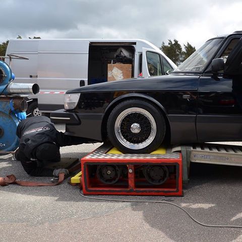

. . . und zugleich ne Frage: Kennt jemand diese Felgen? Ich finde zu dem schwarzen 16S passen die hervorragend!
Kenn ich leider nicht. Aber ich bin ja auch begeistert von denen hier
http://uploads.tapatalk-cdn.com/20161127/a46370a509e18c5dd241d1b395f06ed1.jpg
Gesendet von meinem GT-I9195 mit Tapatalk
Allen einen schönen Sonntag,
Sieht nach Lenso aus . Quasi ein BBS Nachbau . Werden auch gerne auf BMW E 30 oder Golf II verbaut.
... auf BMW E 30 oder Golf II verbaut.
Igitt! ;)
Man muss ja nicht gleich alles verteufeln. Die Felgen oben haben ja an sich was. Wer nicht auf Serienbereifung steht, kann sich am Markt schon wunderbar austoben. Ich sehe mir solche Kombinationen gerne an, muss mich ja nicht dafür entscheiden. Also, an sich wirklich schöne Felgen.
