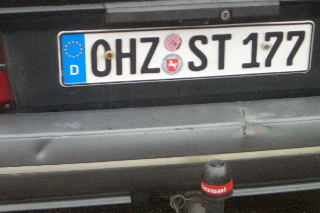

@olly: nein, den hätte ich bemerkt, hab nämlich vorgestern ne neue (alte) stoßstange hinten angebracht...
aber vielleicht har er sie so zugerichtet??? :beafro:
