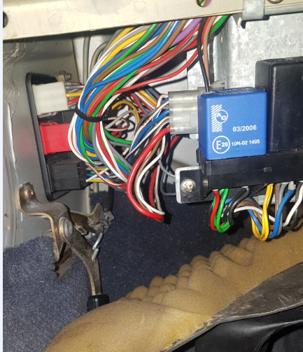

Wenn es nicht der Dimmer ist: evtl. ein Problem mit dem Massepunkt 3 bzw. G8 unterm Kniebrett, links oberhalb der Motorhaubenentriegelung?
Habe ich bei mir auch im Verdacht, weiß aber nicht, wo genau der Massepunkt ist:
Die Instrumentenbeleuchtung funktionierte bis das Kupplungspedal gewechselt wurde, irgendwie stehe ich da auf dem Schlauch.
Handschuhfachbeleuchtung sowie alle anderen Kontrollleuchten funktionieren.
