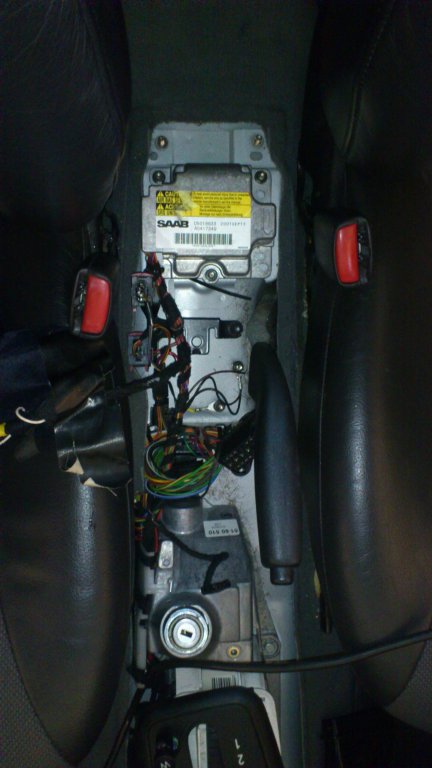

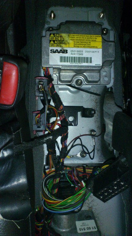

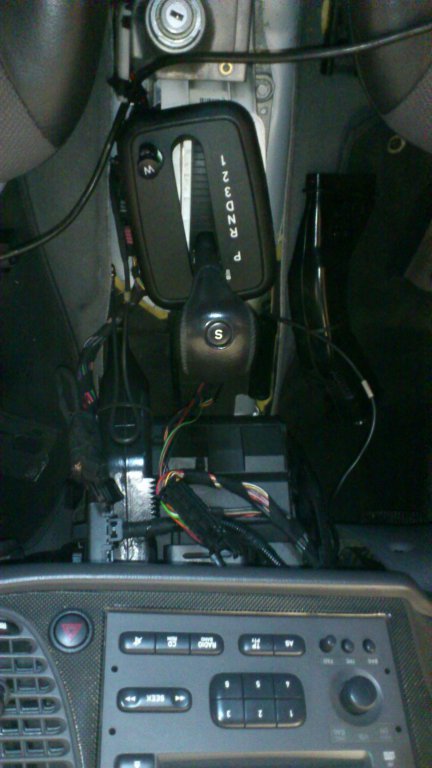

Hallo alle zusammen,
Ich habe heute mal euren Rat befolgt.
- Batterie abgeklemmt und eine hable Stunde gewartet => Airbag ging nicht los.
- Stecker unter den Sitzen mit Kontaktspray wieder verbunden
- Stecker vom SRS ebenfalls mit Kontaktspray wieder verbunden
- Masspunkte gecheckt und mit Kontaktspray wieder verbunden
Ich glaube aber es hat nicht viel geholfen. Anbei sind noch in paar Bilder.

So weit so gut, nur ohne Tech2 Reset wirst du wohl keine Änderung sehen.
Ich weiß, mach ich nächste Woche. Hoffentlich war die Arbeit nicht umsonst.
