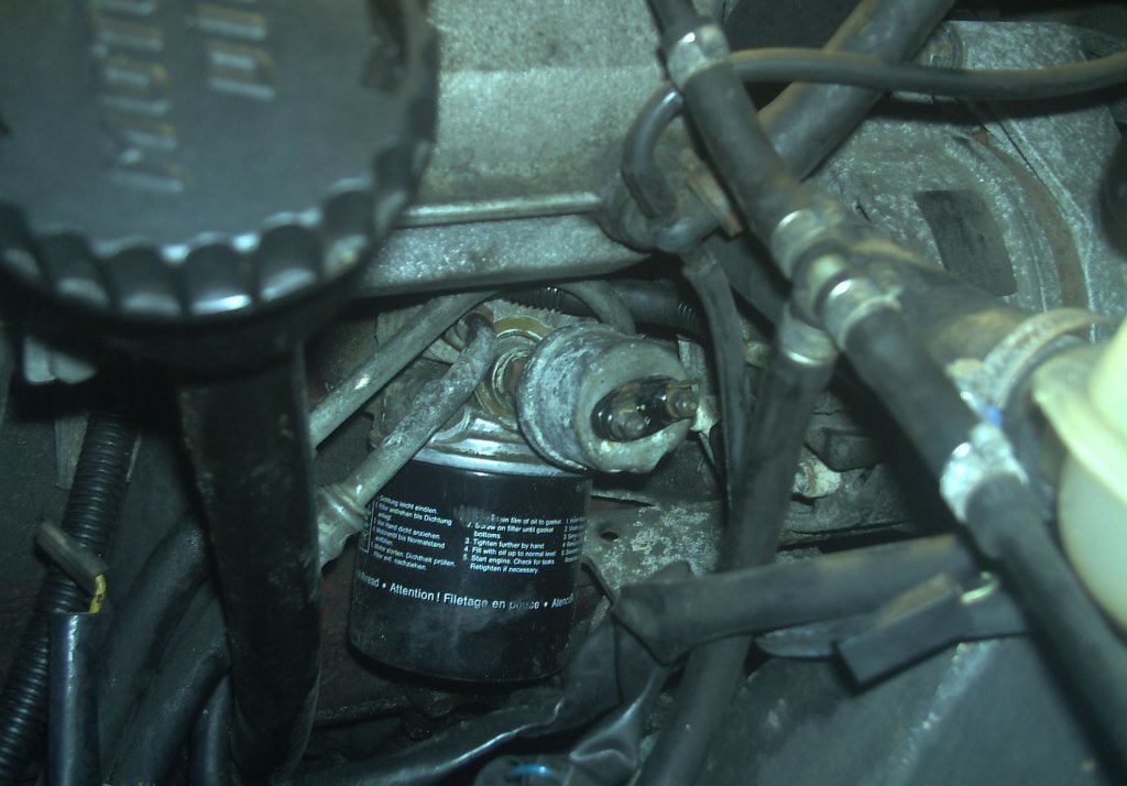

Bin gerade dabei, aus dem Aero die drei Zusatzinstrumente auszubauen, und stehe vor der Frage, ob der auf dem Foto ersichtliche Öldruckgeber vom Ölfilterflansch abgeschraubt wird und gegen ein Standardteil ersetzt wird oder der komplette Ölfilterflansch umgebaut werden muß.
Ich kann das leider nicht so genau erkennen...
Wenn das Teil tatsächlich nur nachträglich aufgeschraubt wurde: welche Schlüsselweite wäre das?
Gruß,
Marcus
Abschrauben und originalen rein. SW kann ich dir nicht sagen, das sollte sich vor Ort leichter erkennen lassen ;)

Die üblichen (VDO-)Geber benötigen einen Gewinde-Adapter (von?? auf ???), der zugleich auch als Verlängerung dient und beim Rück-Umbau auch raus muß.
M14*1,5 auf M10*1
Und zwar nicht, weil es keine mit M14*1,5 gibt, sondern weil der Kram als Verlängerung benötigt wird. Beim Sauger öhne Ölkühker könnte (!) es evtl. auch ohne gehen, bin mir da aber unsicher.
Im 9k bei B2x4 geht es zwar direkt mit M14*1,5 ohne lewrlängernden Adapter, aber nur wenn der Block raus ist. Denn sonst kommt man einfach nicht mit dem Schlüssel ran. :mad:
