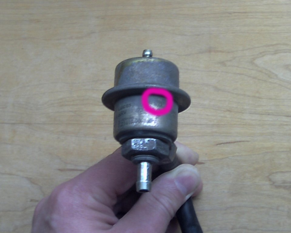

Habe aus meinem Sammelsurium folgenden Lucas-BDR rausgekramt:
"6RV 73 358 A".
Dann steht oben rechts (auf dem Foto eingekreist) "3.0". Heißt das 3 bar?
Dieser BDR müßte dann also bei Umbau LPT auf FPT ´rein, richtig?
Ich habe das jetzt so verstanden, daß beim LPT derzeit original noch ein 2,5 bar-Regler verbaut sein müßte, richtig?
"6RV 73 358 A".
...falsch - lpt = lucas = 3 bar serien-benzindruckregler....
Lucas hat also generell nen 3 bar Regler drin? Egal ob LPT oder FPT?
