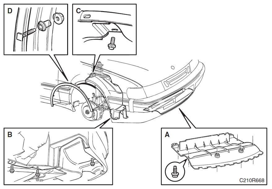

Und wenn die Radhausschale draussen ist unbedingt den Kotflügel mal von innen inspizieren - dort fangen die Dinger gern zu Rosten an Oben am Scheitelpunkt und unten vorne!

Die wird wahrscheinlich schon rausgepurzelt sein, da das nicht sooo dicht ist, dass die nicht rausfallen kann. Es sei denn, sie ist genau in die Ecke gefallen, in der sich der ganze Schmodder (sieht auch wie BLumenerde :biggrin:) sammelt, dann ist die gut darin aufbewahrt (gegen Rausfallen gesichert)....rosten wird die da aber fleißig...

Die Schraube fällt durch diese Öffnung kaum ins Radhaus sondern eher durch bis auf die Oberfläche des Rades und dann irgendwo auf den Boden.
Die Kunststoffschale liegt oben so eng an daß da eigentlich nichts hereinfallen kann. Steck mal einen Draht durch und schaus dir an.
Eng liegt die Radhausschale beim 9000er da sicher nicht an ... kannst Du auch bei herausgenommenem Blinker sehen.
Ob die Schraube nun durchgefallen ist? Ich nehme an, das saab-wisher den Bereich unter dem Kotflügel inspiziert hat.
Ich glaube, die Schraube hängt da in dem Schmodder ... vielleicht gibt es ja im Frühling Aufklärung? :rolleyes:
Marbo hat recht. Das Loch geht in den Bereich der Stoßdämpferaufnahme und nicht in den Bereich der Plastikverkleidung.
Entweder die Schraube liegt auf dem Federteller, oder sie ist komplett durchgefallen. Auf dem Querlenker evtl. noch...
