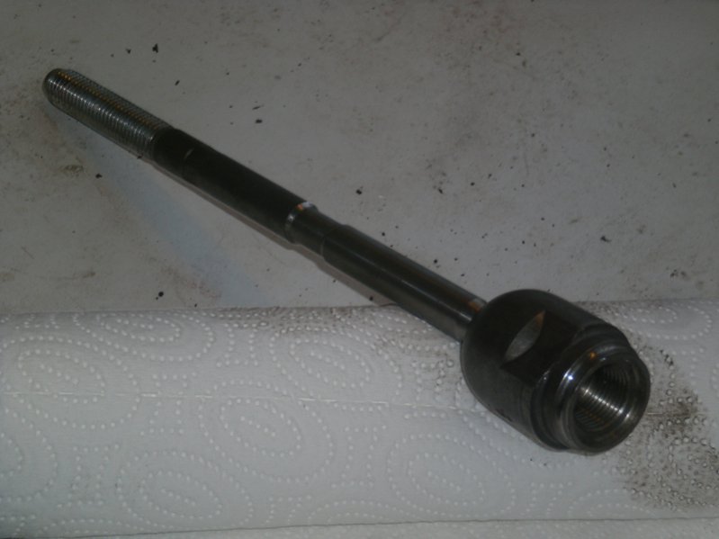

An dem neuen Ding ist aber kein Rand, den man verstemmen kann....
Bild?
[ATTACH]68910.vB[/ATTACH][ATTACH]68911.vB[/ATTACH]
auf dem linken Bild sieht man deutlich, daß ein Blechsteg über das Gewinde hinaus reicht. Dieser ist zur Sicherung an die abgeflachten Seiten der Zahnstange zu pressen.
Aaah- so ! Bei der alten Spurstange sitzt dort ein ca. 3cm langes Messingröhrchen, welches in der Kerbung der Schubstange eingequetscht ist. Daher war ich etwas irritiert. Ist diese Spurstange SO verwendbar?

Im ausgebauten Zustand kann man diese Arbeit relativ leicht erledigen. Ich habe die eingedrückten Stellen des Sicherungskragens vorsichtig mit einer Flex bearbeitet (ganz dünne Trennscheibe). Aufbiegen ging nicht. Wie man das Projekt bei eingebautem Lenkgetriebe schaffen will, ist mir allerdings schleierhaft.
